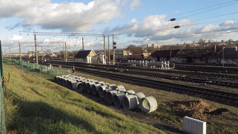

Сообщения: 512
Re: Электрификация Литовских ж.д. (LG)
Сообщение G.Z. »
На самой станции Н. Вильня работы начаты недавно, но роют ямы вдоль питерской линии в сторону Электродепо. Возможно будут менять старые конструкции на этом участке. Так же, что-то бетонируют в западной горловине (со стороны Вильнюса).
Al1
Сообщения: 410
Сообщение Al1 »
Мне тоже интересно, зачем надо менять старые опоры аж до путепровода через ул. С. Баторо (включая сам путепровод), если черта станции около путепровода над ул. Шяурес.

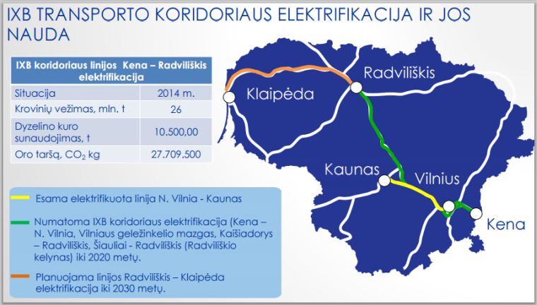

Сообщение G.Z. »
http://www.kelprojektas.lt/sites/defaul ... auskas.pdf
Электрификация IXB корридора.
Намечается
- до 2020 года линия от Кяны до Шяуляй,
- до 2030 года Шяуляй - Клайпеда.
