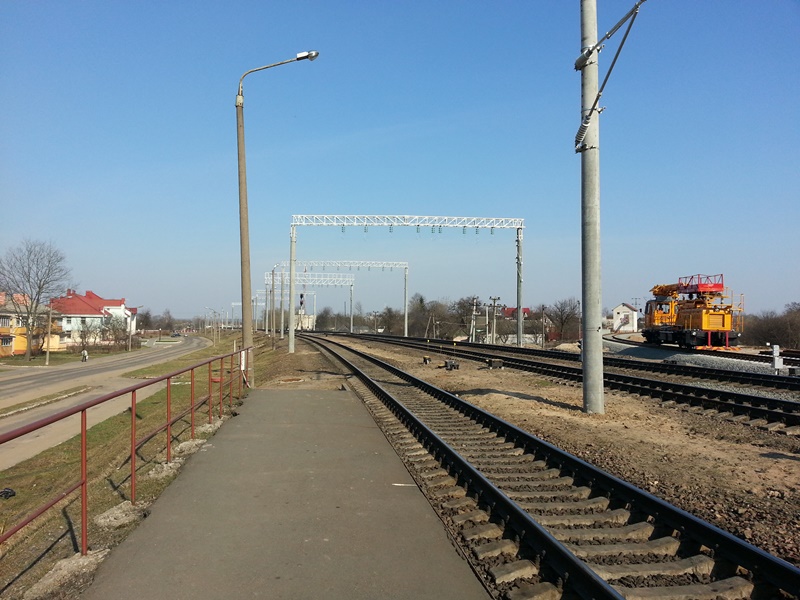

пожалуй начнем: на участке Минск Южный-Колядичи во всю идет установка новых опор и укладка 3-го пути, не удивительно что поезд так медленно плелся, основные работы сейчас идут возле самого Минска Южного и за ним в сторону Колядич, на самих Колядичах стоял ТЭП60 с краном и платформой, который повидимиму устанавливал опоры. Не удивительно что на станцию мы въезжали черепашьими темпами, далее поезд ускорился но видно было что с левой стороны после Колядич тоже ведутся строительные работы по укладке 3-го пути, далее состав летел как молодой до самих Осипович. При въезде в Осиповичи обратил внимание что с правой стороны по ходу движения на Жлобин установлены новые опоры, правда они пока (некоторые из них) обзавелись только креплениями под консоли. Видимо этот путь электрифицируют для грузовых поездов, на самой станции тоже увидел ряд опор которые обзавелись где консолями, где так и голые стоят, видимо это для реконструкции к.с. после проезда грузового парка и удивления от стоящего там ВЛ 80 мы въехали на саму станцию. За нами несся поезд Минск-Бобруйск поэтому нас так быстро и отправили. Электротупики пока еще не обзавелись контактным проводом и пока развернуты в сторону пути. на участке Осиповичи-Бобруйск заметил с правой стороны новое здание с изоляторами на крыше и с кучей опор подведенной к ней, возможно это усиливающий трансформатор или отсасывающий, толком не вдавался в подробности. Постояв немного в Бобруйске мы отправились в сторону Жлобина, ну что ж теперь самое интересное. На перегоне Бобруйск-Березина действительно пока не видать консолей, но как писалось выше установленные разъединители не могли не порадовать (учитывая то что и в Жлобине их тоже во всю вешают). На самой станции Березина заметно увеличилось количество поперечин, даже я бы сказал что там немного осталось их повешать и в принципе по ними можно тянуть к.с. Проехав мост через Березину сразу бросились в глаза опоры с установленными консолями на них, и даже если не ошибаюсь с навешаным на них несущим тросом. По крайней мере над вторым путем он висел, может даже уже и кое где и контактный провод навесили местами. Я так подумал потому что над нашим путем консоли были развернуты перпендикулярно пути и на анкерных опорах висели грузы. возможно уже по первому пути и есть контактная сеть. Далее поезд влетел с хорошей скоростью на станцию Савичи. Видно что опоры здесь уже установлены и все поперечины навешаны. На перегоне Савичи-Телуша тоже во всю кипит работа, со стороны поля во всю вешаются усиливающие провода, да и по моему немного отойдя от станции Савичи показалось что кое где и раскатан несущий трос. В общем еще немного и перегон будет готов к навеске проводов. На самой Телуше заметил монтажный поезд для раскатки контактного провода. Телуша-Красный берег порадовал количеством установленных консолей как над путями так и со стороны поля. Причем 1-х основное большинство было после станции Телуша и перед Красным берегом, где-то по середине перегона 2-3 км пока еще нет консолей, но над остановочными пунктами они уже во всю висят(ну там где удлиненные консоли). Далее за Красным берегом с установленными всеми на нем поперичинами вышли на перегон Красный берег-Жлобин западный. Опоры пока еще без крепления под консоли, но возможно уже все закрепленные в стаканах (просто уже было темно поэтому толком не видел). Ближе к самому Жлобину появились опоры с установленными консолями и ушли в сторону тяговой подстанции (как она поживает пока не могу сказать, т.к. не обратил внимание). Поперечин заметно увеличилось количество и еще удивило что начали вешать на опорах разъединители. Прибыв в Жлобин заметил что по первому пути действительно начали во всю вешать консоли и уезжая со Жлобина обратил внимание на то что над двумя путями действительно висят консоли в сторону моста путей на Гомель. Как я понял в Жлобине осталось не так уж и много навесить поперечин и после них можно потиху начинать монтаж контактного провода. Так что вот такие дела на дату 10.04.2013
Со стороны стрелок по насыпи на фото уже уложен путь, даже отсыпанный, со стороны подола путь тоже отсыпан, притом он бесстыковый. Пока не уберут перекрёстную стрелку и не уложат обычные нельзя установить последние опоры в этой горловинеandreiko писал(а):Осталось переложить немного пути в головине пассажирской, и уложить пару стрелок, работы начать да кончить.STATION писал(а):А ее хоть начали делать?
2й путь уже больше года как подвели ко входному светофору ЧК.
Забыл добавить, со стороны Подола установили консоль под входной светофор, притом он находиться на расстоянии 200-300 метров от прежнего входного

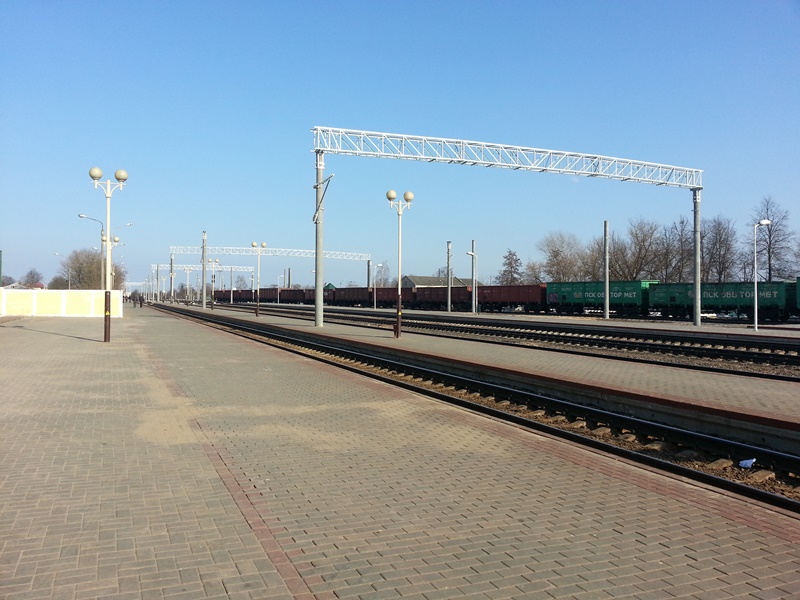

Станция Жлобин-Пассажирский 12.04.2013г.
andreiko спасибо за фото, а что с грузовым парком?
Процентов на 80 оба парка уже под поперечинами, также смонтированы оттяжки анкерных опор, много собраных на земле поперечин сложены у нечетного хода на Могилёв, там где база БТА (район оп. Деповской), видимо ждут окна для начала монтажа, как правило это длинные поперечины на 6 путей и больше.STATION писал(а):а что с грузовым парком?

Небольшая фотосессия из Жлобина:
- Вложения
andreiko, спасибо за фоторепортаж. Я так понял, что консоли на главных путях уже везде висят?
Западный - Сортировочный - все, Пассажирский - мост через Днепр - все, кроме парков разумеется, за последнее время еще повесили консоли над 7,8 путями в пассажирском парке. Очень много смонтировано разъеденителей(институтов)STATION писал(а):andreiko, спасибо за фоторепортаж. Я так понял, что консоли на главных путях уже везде висят?
Это не может не радовать. Кстати а монтажом устройств КС занимается БТА? А то слышал, что и Россиян подключили. А китайцы вроде как уже уехали говорят.andreiko писал(а): Западный - Сортировочный - все, Пассажирский - мост через Днепр - все, кроме парков разумеется, за последнее время еще повесили консоли над 7,8 путями в пассажирском парке. Очень много смонтировано разъеденителей(институтов)с приводами.
На фото "Вид в сторону Гомеля 1,3,4 пути и отвествление на Калинковичи" уже видны изоляторы подвешенные под консолью. Пока видел только 2 поперечены с изоляторами
