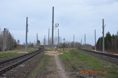

На перегоне Березина-Бобруйск, как уже писал начали вешать разъединители, с теми же смешными надписями "Сиане лихуа - электрическое функционирование институтов" :D

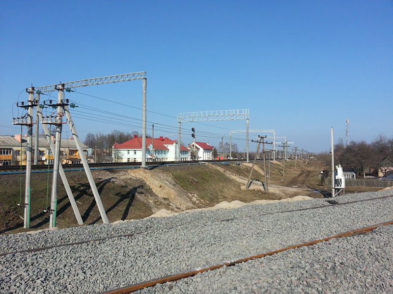

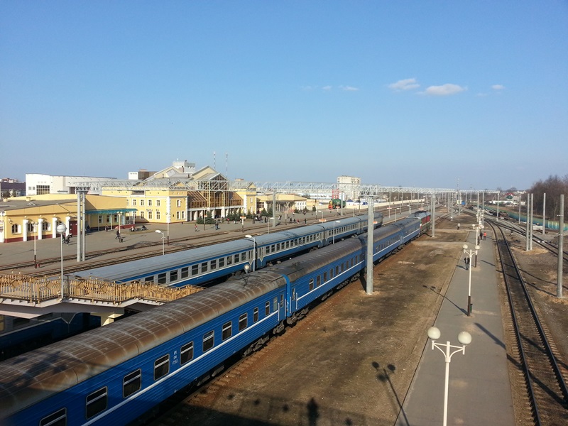

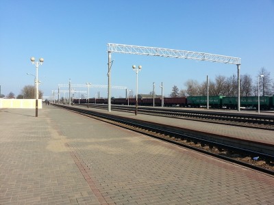

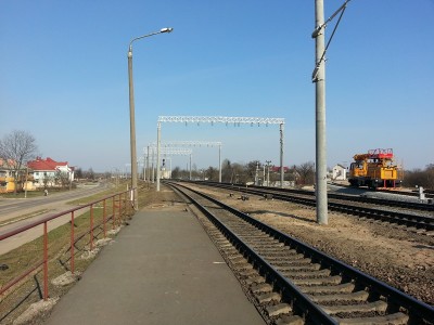

Станция Жлобин-Пассажирский 12.04.2013г.
поперечины над 1,3,4 путями,<br />вид в сторону Гомеля
Консоли на 1м пути.
Консоли на 1м пути.

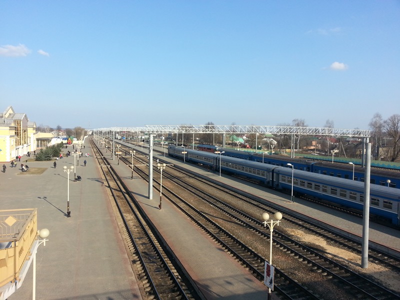

Вид с пешеходного мостика в сторону Гомеля, Калинковичей.
1,2,3 платформы
1,2,3 платформы

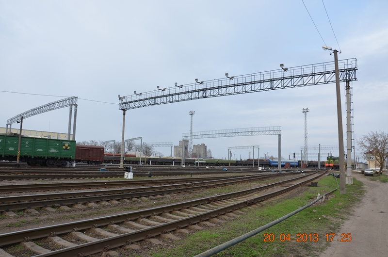

STATION писал(а):а что с грузовым парком?
Процентов на 80 оба парка уже под поперечинами, также смонтированы оттяжки анкерных опор, много собраных на земле поперечин сложены у нечетного хода на Могилёв, там где база БТА (район оп. Деповской), видимо ждут окна для начала монтажа, как правило это длинные поперечины на 6 путей и больше.

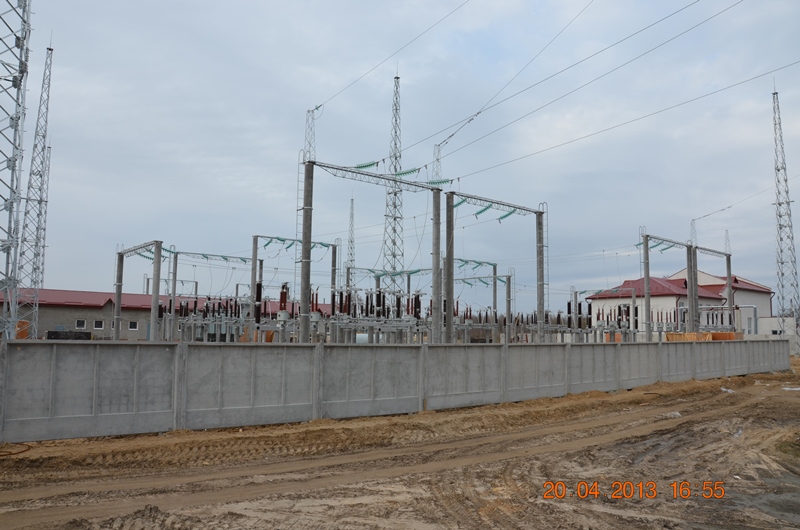

Подстанция Жлобин- Западный густо увешана проводами и изоляторами. На самой подстанции вроде как все готово, если не считать внешнюю отделку зданий. Ну еще нету опор для связи подстанции с контактной сетью.

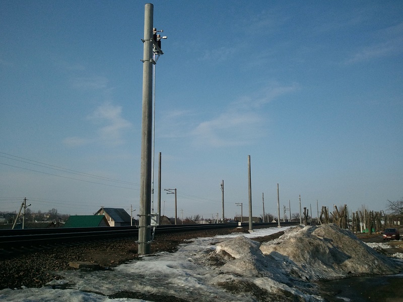

Кто-нибудь знает, а что это за серые будки с изоляторами и подведенными проводами (видел в Жлобине , в Красном Береге и еще где-то )?

Серые будки это скорей всего посты секционирования контактной сети. И еще т.к. у Вас принята система питания на этом участке 2х25кВ., в них могут быть АТП (Авто трансформаторные пункты), расстояние между которыми согласно расчетов может быть от 8 до 15 км.

BorisZ писал(а):Серые будки это скорей всего посты секционирования контактной сети. И еще т.к. у Вас принята система питания на этом участке 2х25кВ., в них могут быть АТП (Авто трансформаторные пункты), расстояние между которыми согласно расчетов может быть от 8 до 15 км.
2х25 возможно будет на участках Жлобин-Гомель и Жлобин-Калинковичи. А в данном случае - это посты секционирования КС, система ведь обычная 25 кВ с усилением.

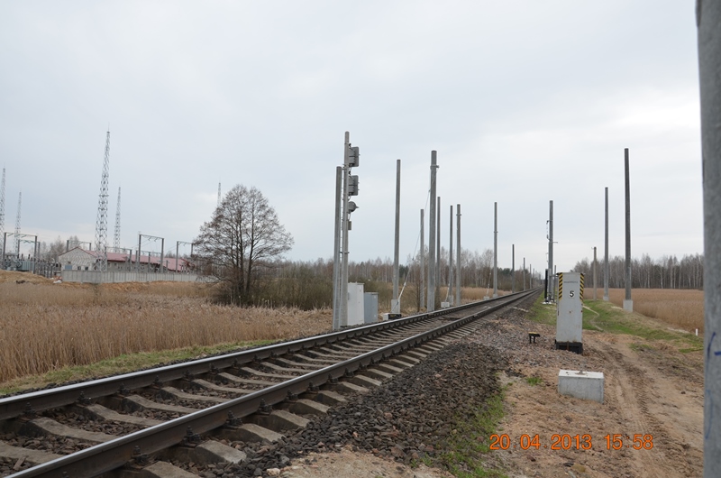

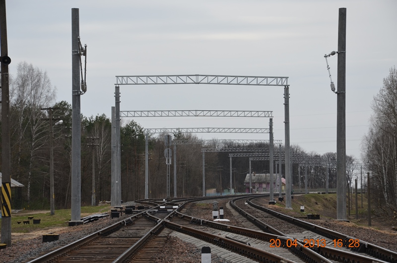

Небольшая фотосессия из Жлобина: 8)
Вид в сторону Гомеля 1,3,4 пути и отвествление на Калинковичи.
Станция Жлобин-Западный
Светофор ЧОД и свежеустановленные фидерные опоры от подстанции.

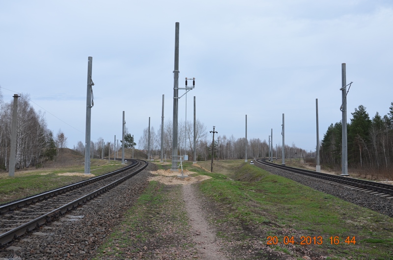

Фидерные опоры с разъеденителями возле развязки около ст. Жлобин-Западный
ПС Жлобин-тяговая
ПС Жлобин-тяговая

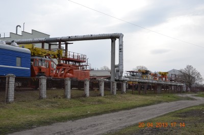

монтажный поезд на территории ЭЧС-11
