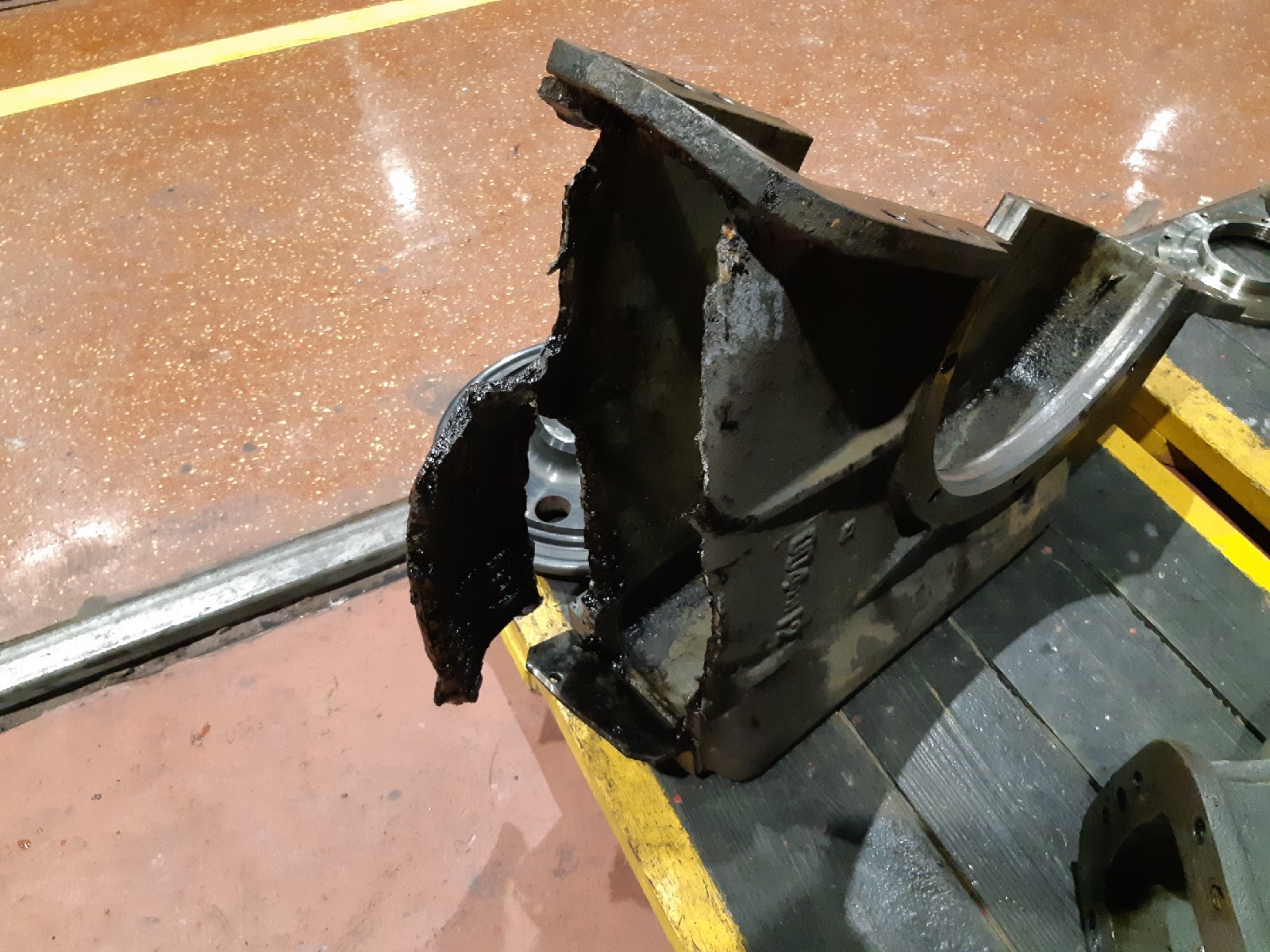

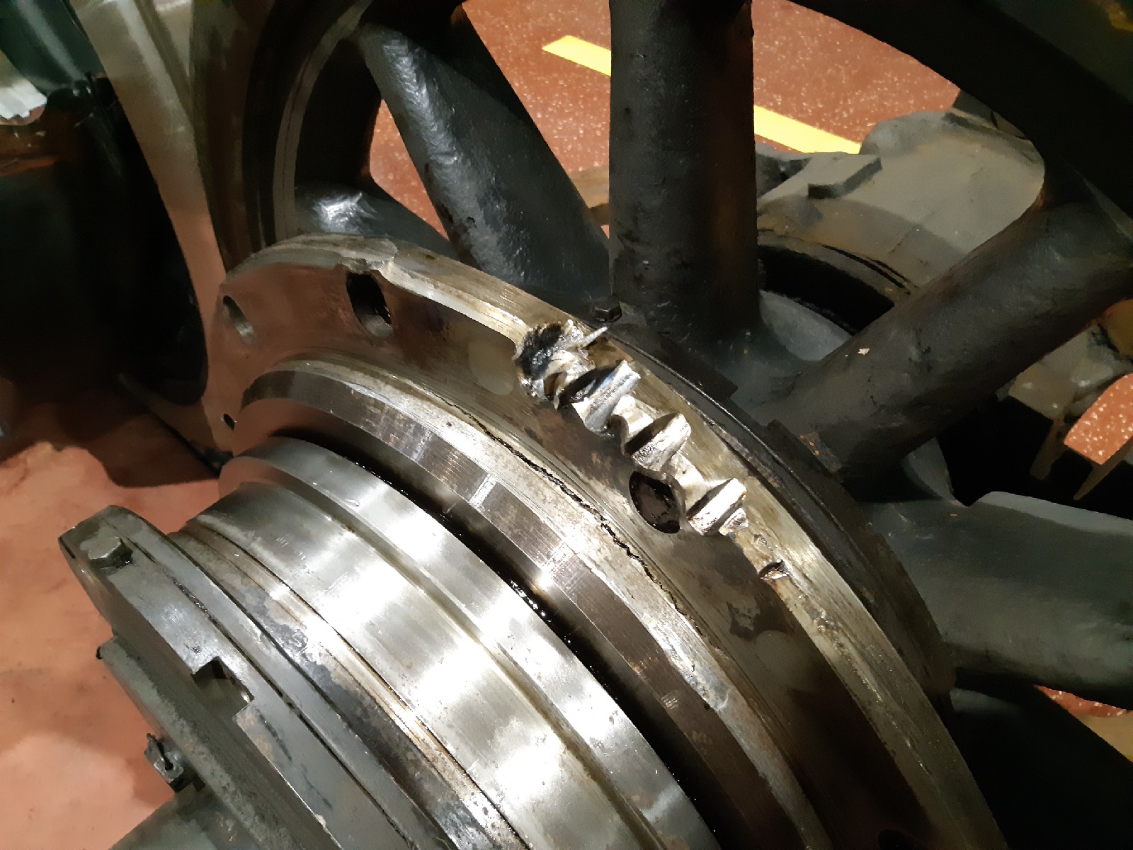

Маршрут 6013-й не доехал до Жодино, из-за серьезной поломки электропоезда (ЭР9Т-720) на перегоне Борисов - Жодино
Серьезная поломка. Дырка в редукторе. Зубьями и кусками редуктора пробило два трансформатора, на 4 вагонах снесло тормозные шланги, покоцало оборудование.

Должны на Барановичи отправить. У неё и так перепробег был.
Схожая поломка была летом у 716-й по Крупкам, но там просто заклинило колесо, а тут куда серьезней последствие. Одних только трансформаторов негде брать.
Сообщения: 6979
Ясно, спасибо, и за фото тоже.
