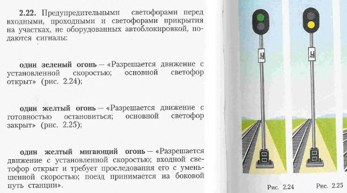

Значит предвходной двухзначная сигнализация либо красный, либо зеленый. Вот и ответ на мой вопрос.
Фото ответ http://parovoz.com/newgallery/pg_view.p ... RU#picture

depo_minsk писал(а): 03 ноя 2017, 21:22 Значит предвходной двухзначная сигнализация либо красный, либо зеленый. Вот и ответ на мой вопрос.
Исходя из вышеизложенного, на предвходном должен быть либо зеленый, если входной открыт, либо желтый, если входной закрыт.

SWG писал(а): 04 ноя 2017, 20:28
На схеме получается желтый и белый Изображение

А на выходных красный и черный :) .
На мой взгляд, эта схема результат неудачного раскрашивания изначально черно-белого рисунка.
Черным кружком обозначается красный.
Белым кружком - зеленый.
Заштрихованным по диагонали - желтый.
