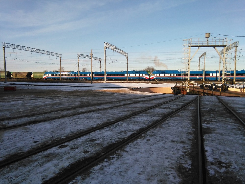

ст. Молодечно. ДР1Б-515 и ДР1Б-1515. Возвращаются из Лиды.

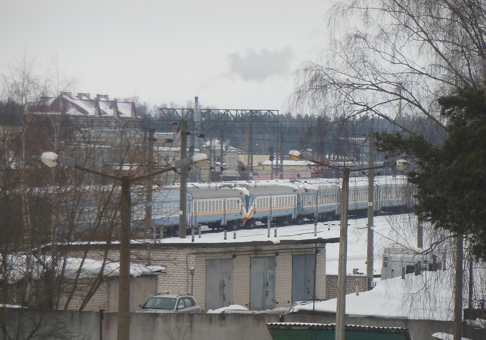

А вот и ВКУ на Барановичах-Полесских. А рядом вроде какой-то моторный вагон ДР1П.

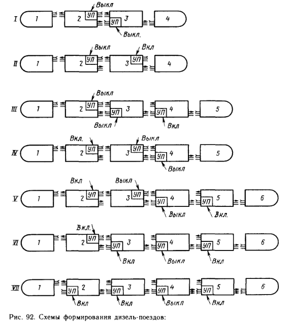

А у ДР1А разве так же? В два вагона ездить не может без доработки напильником?
Не может. У моторного вагона на торце только розетки для подключения жокс, с правой стороны от переходной площадки. С левой стороны пусто. А если бы слева были жоксы, как у прицепных вагонов, то их можно было спокойно, разумеется, вставить в розетки второго моторного. На фото два торца моторных вагонов. Что видно по номерам.
Кстати, у прицепного вагона жоксы есть с левой стороны от переходной площадки на обоих торцах, а вот розетки для приёма таковых, только на одном торце. Почему так сделано, не до конца понятно. Но вот оно так, и никак иначе. Кстати, если на одном из торцов жоксы не используются, то их закрепляют на кузове, вставив в розетки-пустышки. Собственно так же, как пинч электроотопления запрепляется на морде пассажирского локомотива.
Ахахах с трудом нашёл когда-то нарисованную мною схему подключения ЖОКС для ДР1А :lol: Любуйтесь, думаю теперь должно стать более понятно :)
Короче, как видно на моей иллюстрации, варианты сцепления А-А (прицепной-прицепной определёнными торцами, возможно тормозными) и В-В (моторный-моторный «задницами») невозможны.
А что касается МДП, ну так там без деповской модификации явно не обошлось. МДП это же не заводская серия.
Также и эстонцы умудрялись подключать две моторные головы напрямую. Скорее всего просто мастерили двухсторонние ЖОКСы и подключали их по диагонали, проводя их под автосцепкой.

Да, спасибо!
В книжке по ДР1 я нашёл примерно такую же картинку. Глядя на это, возникает много вопросов, а что курили конструкторы. :wink: В чистом сознании такое наворотить, имхо, невозможно.

А что такое "УП", кто-нибудь знает? :)
Вернуться к началу
 Заголовок сообщения: Re: Дизель-поезда ДР1Б
СообщениеДобавлено: 19 фев 2017, 09:11
Не в сети
Сообщения: 1146
Ключь которым производиться деление поезда)
Вернуться к началу
СообщениеДобавлено: 21 фев 2017, 00:00
Не в сети
Сообщения: 3156
УП — универсальный переключатель, установленный в каждом прицепном вагоне. Написано, что переключателем производится секционирование проводов 15, 74, 85, 1СП и 2СП…
Впрочем, книжка Михайленко выложена в открытый доступ.
Кстати, у Д1 такие же заморочки с расположением розеток на головных вагонах? Или там попроще правила сцепления? Не нашёл пока никаких указаний в литературе.
