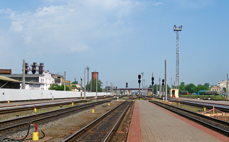

По Гомелю: пассажирский - стоит немного опор уже, но работы еще много. Путь вдоль Советской из Гомеля опоры стоят практически везде. При въезде в Гомель в районе моста через пр-т Космонавтов (в конце) стоят опоры почти везде и поперечены. На Гомсельмаше (в районе моста) - работ особо не заметил - чистое поле

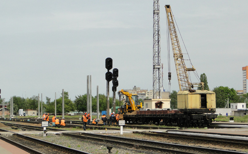

На Гомель-Пасс. начаты работы по переносу водопровода между первым и вторым путями

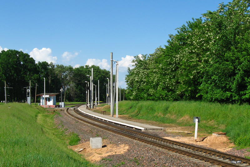

Мост через Днепр -о.п. Калыбовка -пока пусто. Опоры начинаются сразу за перроном Калыбовки.
Салтановка -Калыбовка по 2-му пути -все стаканы и ок. 50% опор, по 1-му пути -ок. 70% стаканов и 30% опор. Салтановка -Буда -Костюковка -путепровод ул.Советская и далее на Пассажирскую опоры по обоим путям до Нечетного точно (по-прежнему пару км возле Узы и Лазурной без опор). Сразу за путепроводом ул. Советской в сторону Гомель-Пас пару поперечин установили. По Нечетному прибавилось опор. Северный -12 поперечин на местах.

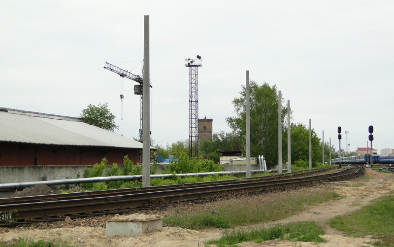

Начали установку стаканов в окрестностях цеха др-1. Возле 148-го и 147-го путей (к-рые примыкают к цеху с востока) по два стакана установлено возле цеха. По 4 стакана установлено сбоку от 4-го и 144-го путей, причем стаканы установлены примерно друг напротив друга, так что возможно между опорами будут поперечины, и под проводом окажутся сразу 5 путей(144, 145, 146, 3, 4) , т.е. скорее всего провод будет доходить до цеха по обоим путям с обеих сторон. также установили несколько стаканов вдоль пути с канавой возле снабжения и один возле соседнего пути (куда заезжают снабжаться др1). По Четному "застаканено" 500-600 м грузовых путей со стороны цеха др1 и еще 2 стакана между путепроводом (просп. Космонавтов) и пожарным поездом.

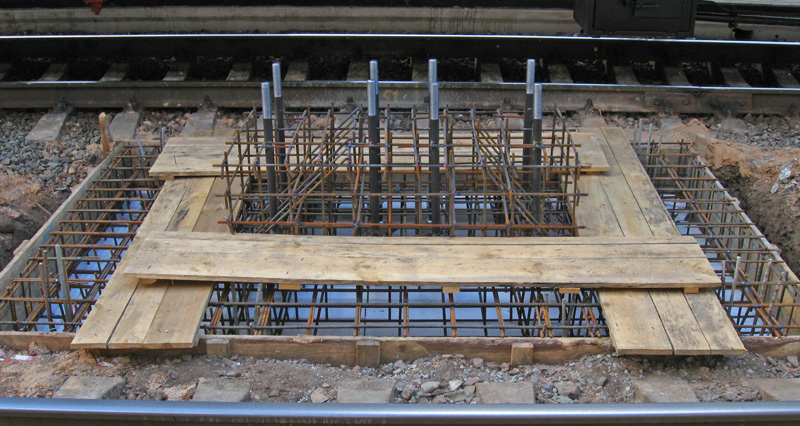

Я так понял, что тут будет и водопровод, и фундамент под поперечены. В этих ямах бурили скважины метра два точно (это то что я видел) возможно таким способом потом и заливали бетоном скважины под опоры.
P.S. Сходил специально сфоткал. Походу действительно под опоры фундамент.

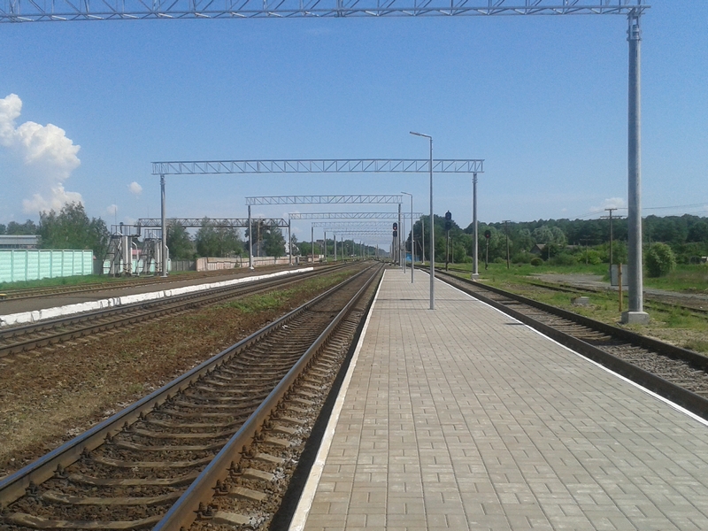

ст. Буда-Кошелевская на 26.05.2014 Поперечины по станции вроде бы установлены все, на переезде со стороны Жлобина выполняются подготовительные работы по кабелированию линии 10кВ
Re: Электрификация Бел. ж.д
Единственное еще не установлены сваи-фундаменты под анкера. А так вполне можно начинать монтаж самой контактной сети.
