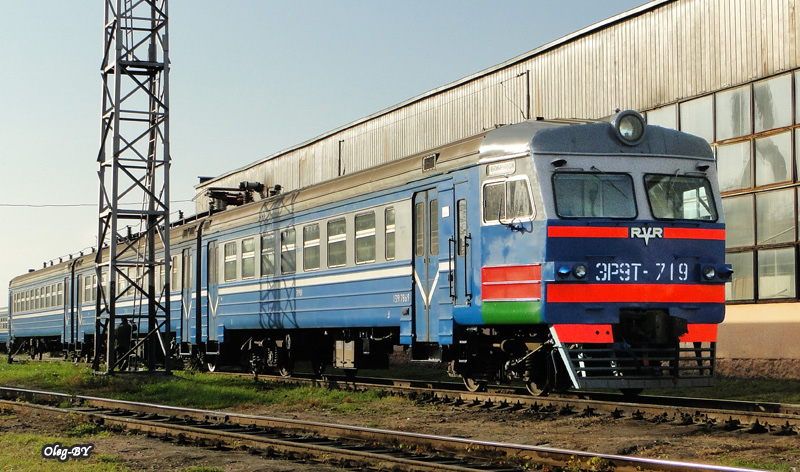

Сегодня в депо Гомель привезли электричку ЭР9, 3 вагона: головной, моторный и прицепной. Для обучения локомотивных и ремонтных бригад. Решение об этом приняли уже почти месяц назад, пригнали сегодня.
Re: Электрификация Бел. ж.д
На неработающей секции обучение обещает быть особенно полезным.
Сообщения: 1471
RATIBOR писал(а):Сегодня в депо Гомель привезли электричку ЭР9, 3 вагона: головной, моторный и прицепной. Для обучения локомотивных и ремонтных бригад. Решение об этом приняли уже почти месяц назад, пригнали сегодня.
Вот и первая электричка в Гомеле!

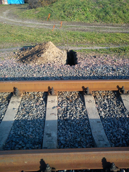

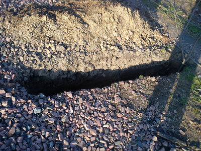

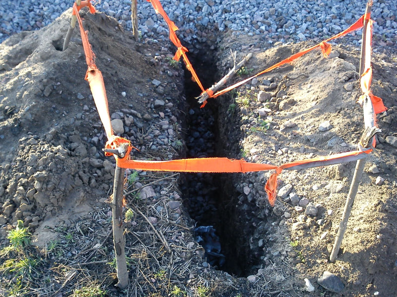

Да, столбов на Светочи неприбавилось, но появились странные ямы на протяжении нечётного пути от моста до самого разъезда:

mishafedortsov писал(а):Да, столбов на Светочи неприбавилось, но появились странные ямы на протяжении нечётного пути от моста до самого разъезда:
Светоч пока кинули, есть проблемы с кабельным хозяйством ШЧ о чем и свидетельствуют странные ямы ) сейчас столбят перегон Костюковка -Лазурная по четному пути
depo_minsk
Сообщения: 348
Сообщение depo_minsk »
Ручная шурфовка. Видимо по планам что-то лежит ввиде кабеля. Чтоб стакан не загнать в кабель, шурфуют, ищут.

depo_minsk писал(а):
Так и есть. Шурфить будут весь узел, так как нет доверия кабельным планам, в которых накопились ошибки за много лет
