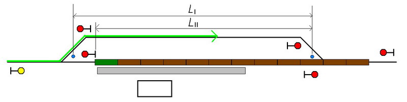

Даже если бы грузовой не поместился на станцию дизель всёравно бы приняли. См схему.Constalex писал(а):Вроде эта станция была на прямой, таким образом если сначала грузовой поезд занял более длинный путь, то как дизель мог потом попасть на короткий (однопутка и станция в два пути)?

По приведенной схеме все очень логично и понятно получается.
