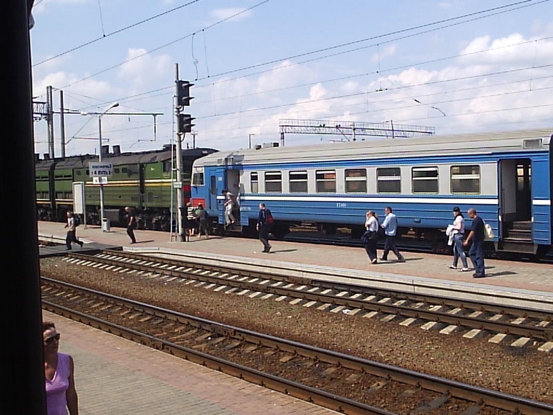

Вчера, не знаю, планово или нет, не было тока на участке Молодечно - Минск. По крайней мере, объявлений не было. Электричка прибытием в 13-10 прибыла в 14-00 под 2ТЭ10М (см. фото, ЭР9Т-724). Из-за неё отложили отправление дизеля на Сморгонь с 13-29 на 14-05 (а мне то всего надо было до Насилово доехать...). На 13-46 на Минск тоже, видимо, с тепловозом отправлялась - я видел из окна дизеля только хвост ЭР9Т-710, в вагонах 10 и 08 были опущены токоприёмники.
Когда такое было весной, то писали в объявлениях про возможные опоздания, и они не были настолько большими. Может, форс-мажор?

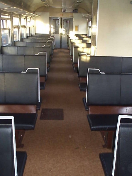

Забавный линолеум наблюдал в ЭР9Т-70502. Светлый, с рисунками, не то что тёмный однотонный. Почувствовал себя как дома :)
