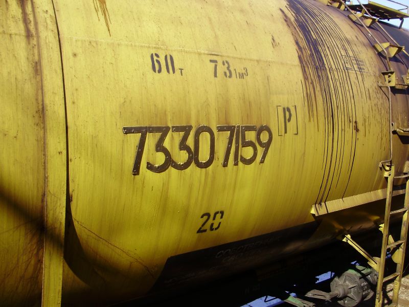

1. на полувагонах российской приписки, вернее на тележках в районе крепления букс нанесены белые отметины?
2. после восьмизначного номера на некоторых цистернах нанесена буква "Р" в квадрате, для чего?
Если первое предположительно я как-то могу связать с местами повышенного износа и возможного усталостного разрушения, а отметины служат для контроля тех самых усталостных трещин. Тогда почему только на российских? А вот со вторым мне не понятно вовсе. Кто прояснит ситуацию?

Вопрос :?: На цистернах с номером и буковкой "Р" в квадратике была переходная площадка? Если была, то длина цистерны увеличивается на 0,05 условного вагона и буква "Р" может сигнализировать об этом.
Re: Маркировка (технические надписи) на вагонах
Если есть переходная площадка, то предпоследняя цифра номера будет 9.

TRAINer писал(а):Сюда бы фото.
Ну а вот и фото. Как я понял речь идёт именно об этом квадратике с буковкой Р.
Есть, нашёл. Документ "Знаки и надписи на вагонах грузового парка колеи 1520 мм № 632-2006". Утверждена вице-президентом ОАО "РЖД" В. А. Гапановичем 19.04.2007.
Раздел 4. Знаки и надписи на вагонах грузового парка для международного сообщения.
Введение. Пункт 12.
"На грузовых приватных вагонах, помимо указанных наносятся дополнительные знаки и надписи:
-Р- знак собственного вагона, наносится около основного и дублирующего инвентарных номеров вагона соответственно на кузове и раме". :idea:
Значит получается Р - приватный.

Вот именно то о чем я спрашивал. Хотя с другой стороны странно: для частных вагонов "пятерка" в начале номера обычно используется. С другой стороны - "каверкать" номер накладно и использовать [P] логичнее. Вчера по Орше-Центральной и полувагоны с такой литерой замечены. А белые отметки на тележках полувагонов как я и предполагал - наносятся в местах возможного возникновения усталостных трещин для контроля, причем это практикуют только на российских вагонах, так как в недавнем прошлом были случаи сходов и поломок по этой причине. Рассказал мне об этом один инженер с ВЧД-4.
Это не всегда частный вагон, начинающийся на 5. Это может быть и государственный вагон, например цистерна на 7 (что кстати и видно на фото), взятый у дороги в аренду каким либо предприятием.

15. Утвердить и ввести в действие с 1 января 2012 года порядок присвоения (выдачи) номера грузовому вагону:
15.1. При наличии свободных номеров на цифру «5», выделение номера собственному вагону производить в соответствии с родом вагона, определяемым по второй цифре номера вагона;
15.2. При отсутствии свободных номеров на цифру «5» присвоение (выдача) новых номеров собственным грузовым вагонам осуществляется из нумерации инвентарного парка с одновременным установлением признака собственности в АБД ПВ в значении «собственный» и с учетом рода вагона.
При этом перенумерация собственных грузовых вагонов с уже присвоенными номерами на цифру «5» не требуется.
В случае перенумерации собственных грузовых вагонов, имеющих нумерацию инвентарного парка, новый номер присваивать в соответствии с системой нумерации инвентарного парка.
15.3. В случае передачи в собственность предприятиям и организациям вагонов инвентарного парка железнодорожных администраций, имеющих нумерацию инвентарного парка, допускается сохранение существующего инвентарного номера вагона (без перенумерации на цифру «5») с одновременным установлением признака собственности в АБД ПВ в значении «собственный».
15.4. В случае присвоения собственным грузовым вагонам номеров инвентарного парка на вагоне после его номера владельцем вагона проставляется трафарет «Р».
Из протокола viewtopic.php?p=31959#p31959
