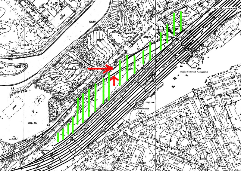

Я так понимаю что указанные мной на рисунке пути железнодоржные идут к дрожжевому комбинату, а он по генплану выносится со своей территории. правильно ли будет предложение если я их уберу и таким образом освобожу территорию? и еще слыхала что собираются у нас ввести городскую электричку , которая и через Минск-Восточный пройдет.

Уууу, какой древний план. Указанные пути уже наполовину не существуют - ветка, уходящая на юго-запад - это бывший трамвайный гейт, которого давным-давно нету. И на Смоленской нет никакого железнодорожного переезда. И сама улица теперь идет иначе, прямо, без изгиба на переезде.
Но в перспективе этот участок дрожжевого комбината можно и убрать. Думаю, что рано или поздно его из Ляховки вынесут. Впрочем, там еще есть МЗОР и "Крышталь" - очевидно, их будут выносить "пакетом". Так что на месте проектировщиков я бы не разевал рот на занятую пока землю. :) Пользуйтесь тем, что есть с южной стороны станции - пустырь там большой, выходы из метро там. А автобусная станция "Восточная" никогда не будет крупным пересадочным узлом. Львиная доля пассажиров на станцию попадает со стороны метро. Так что нет никакого резона устраивать вокзал, кассы или любые другие пассажирские здания на северной стороне, это попросту нелогично. C другой стороны, нужно четко выяснить трассировку линии метро.

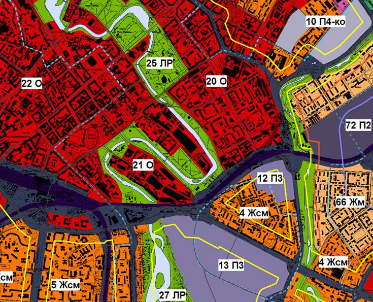

sacf.jpg [ 360.67 КБ | 4401 просмотр ]
Вернуться к началу

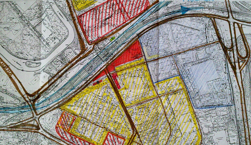

и кусок генплана, там если хорошо приглядеться можно разобраться и увидеть вышеприведенную схему:
uty.jpg [ 534.48 КБ | 4401 просмотр ]

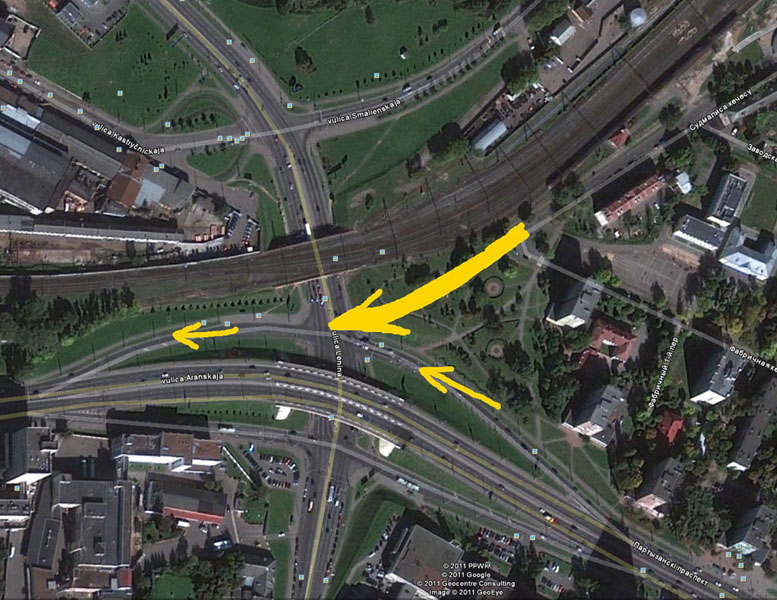

Проблема номер раз:
Вложение:
Партизанская-Тростенецкая.jpg [ 169.05 КБ | 4385 просмотров ]
Невооруженным глазом видно, что на ограниченной территории мы имеем три сблокированных больших перекрестка (в т.ч. Смоленская-Ленина). В ближайщем будущем тут должна пролечь еще и трамвайная линия в Серебрянку (продленная с ул. Октябрьской).
Место уже сейчас довольно напряженное в транспортном плане. В дальнейшем трафик только возрастет. А светофоры убрать тут нет никакой возможности. Т.е. пробки совершенно неизбежны, т.к. расстояния между светофорами слишком короткие: цепочка машин, упираясь в один светофор, будет "хвостом" неизбежно занимать предыдущий перекресток. В текущей конфигурации это не лечится.
И тут фантазёры из Минскградо предлагают усложнить теорему, добавив в клубок еще одну улицу. Как вы выразились, "мощную дорогу непрерывного движения".
Это даже географически малореально. Обозначенный мной односторонний спуск с Партизанского на Ленина уходит резко вниз в глубокой выемке. Чтобы врезать тут еще одну улицу, нужно выемку существенно расширить - а куда? Придется переделывать насыпь железнодорожных путей - или делать какую-то супермощную подпорную стенку, или "армировать" насыпь целиком - бурить в толще насыпи каналы и заливать их бетоном. Или вообще срывать насыпь к черту и ставить монолитную эстакаду. Я не знаю, не специалист, считать надо. Но что-то подсказывает, что железнодорожный магистральный путь должен выдерживать десятки тысяч тонн нагрузки, и он не может висеть в воздухе.
К тому же продленная вниз Судмалиса по определению не может быть двусторонней, а значит, функции универсальной сквозной магистрали она не может выполнять.
Причем я в своем видении могу ошибаться, только если "Минсградо" предлагает разрушить и переделать недавно построенный путепровод Партизанский-Аранская. Либо - если "Минскградо" надумал тут добавить еще один путепровод и замутить трехуровневую мегаразвязку. Ясное дело, денег на такие глупости им никто не даст. А следовательно, проблема выглядит именно так, как я ее обрисовал. И хорошего решения у нее нет.

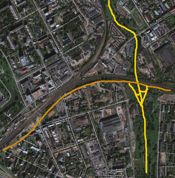

Теперь проблема номер два:
Вложение:
Новая магистраль с развязкой.jpg [ 173.31 КБ | 4385 просмотров ]
А вот просто преступление. За такие идеи нужно сразу лет пятнадцать давать. Автору - вон из профессии!
Chilintana, судя по приведенной вами схеме, проект предлагает уложить новую магистраль прямо поверх нынешней Слепянской водной системы. Ровненько по контуру. И выйти на Козлова-Долгобродскую в районе Ботанической.
Это запредельная наглость. Я даже не знаю, что тут сказать, сплошные маты. Конечно, с финансовой точки зрения удобно - не надо ничего разрушать, строим прямо по "зелёнке". Что ж, очень по-советски, такой строительный большевизм. Но есть один нюанс культурологического, мировоззренческого плана. Нюанс, который отличает настоящих архитекторов от строителей сараев, художников от маляров, обезьян от людей...
Скажу вам как коренной минчанин - в Минске очень мало, практически нет градостроительных идей, находок, которые бы выделяли город среди других городов Европы. Одна из таких немногих замечательных идей послевоенных архитекторов - это наши водные диаметры, Свислочь и Слепянская система. Идея простая как всё гениальное - прорезать город, как пирог, зелено-голубыми линиями из парков, скверов, каналов, водохранилищ, водопадов... На уровне идеи это было просто бесподобно. Я понимаю, что сейчас многое нуждается в реконструкции и местами смотрится весьма плачевно - но это вопрос ремонта и реконструкции, а не повод для разрушения.
Мало где в Европе такое есть. А я, поверьте, всякого насмотрелся от Рейкьявика до Стамбула. Есть, конечно, города, насквозь пронизанные реками. Но нигде их не используют в качестве сплошных общественных рекреационных зон. Понимаете? Вы можете сесть на велосипед в Дроздах или Зелёном Луге и проехать через весь город по набережной до Чижовки, наслаждаясь видами газонов и парков. Это просто восхитительная идея! Недаром первая велодорожка в Минске пролегла именно вдоль Свислочи - потому что делать-то ничего не надо было, набережная готова. Уложи асфальт поровнее и рапортуй. :) Вы понимаете, как оно классно задумано было изначально?
И вот теперь убить идею и закатать в асфальт единственный парк в районе пер. Козлова - пер. Клумова... Это маразм. Так нельзя. Так не делается.
Млин. Я теперь кажусь себе гениальным проектировщиком. Потому что мой вариант с тоннелем под Минском-Восточным выглядит не в пример более крутой идеей, чем родил целый институт Минскградо. :D
Во-первых, экологично.
Во-вторых, дешевле (всего одна развязка и путепровод вместо двух-трех).
В-третьих, я предлагаю разгрузить Долгобродскую и Ленина, а план Минскградо только нагружает их, причем в самых узких местах - на перекрестке с Ботанической и на пересечении с Партизанским проспектом.

По поводу генплана.
Если Судмалиса будут продолжать, то соединиться она не понизу и не через партизанский проспект, а скорее всего его хотят поднять на опоры и соединить с тем ответвлением, которое ведет к Аранской ( по верху партизанского проспекта это все дело пойдет ) ...мне казалась такая схема соединения весьма логичной...и кстати по рельефу подходящей...
И в принципе такими действиями соединения Аранская-Судмалиса-пер. Козлова -они хотят закончить формирование 1-го транспортного кольца как системы, обеспечивающей защиту центра города от транзитных потоков транспорта общегородских магистральных улиц вокруг планировочного ядра Минска...
А вторая улица не будет ложиться по поверху нынешней Слепянской водной системы, наверное я слишком близко в своем чертеже это так отразила для наглядности . Посмотрите как на кусочке приведенного мной генплана второго ( не рукой рисованного) , там эта дорога смещена значительно влево и остается еще приличная зеленая полоса( хотя соглашусь, что выше приближаясь к Козлова эта зеленая полоса стремится к исчезновению).
Так что полностью отказаться от проекта МинскГрадо (хоть там и куча ляпсусов) не правильно. Все-таки формирование первого транспортного кольца тоже не с потолка взято и имеет под собой основания.
А за сохранение водно-зеленой системы Минска я тоже всей душой...о его значимости нам твердят с первого курса.
Идея с тоннелем мне все равно нравится......надо озвучить руководителю(хотя универовская закостенелость может и не согласится с ней ). Как вы предложили сделать тоннель от Судмалиса к Пулихова, но при этом сохранить соединение Аранская-Судмалиса -Клумова-Долгобродская....однако не расширяя и не проводя ул. Планерную к Козлова...
Прошу прощения, я несколько обошел вниманием вторую схему из генплана.
Однако это не делает меня неправым - генплан предполагает вообще новую улицу вдоль ж.д. путей аж до Минска-Сортировочного: вдоль Аранской и Могилевской. И там вообще какое-то фантастическое количество мостов. Только чтобы пересечь Ленина и соединиться с Аранской, этой улице нужны будут аж три моста... Вы как хотите, но я в такие наполеоновские планы до 2050 года не верю. :D
Открою вам страшную тайну - 1-е транспортное кольцо существует с 70-х годов. :lol: Это Варвашени (Машерова), Козлова, Бедули, Первомайская, Ульяновская, Бобруйская, Цеткин, Дрозда (Машерова), Иерусалимская (Машерова). А то, о чем говорят (новая южная часть кольца через нынешний Домашевский переулок - Толстого - Аранскую - Могилёвскую) - это фикция, прожект с перспективой лет на тридцать, т.е. решение текущей транспортной проблемы даже в отдаленной перспективе не просматривается.
Тайна номер два - центр города от транзитных потоков можно защитить, если не строить через центр транзитных магистралей. А они в центре уже исторически есть. И с этим ничего не поделать. Смиритесь и живите дальше.
Деньги нужно просто правильно использовать. Не строить ненужные магистрали по околоземной орбите, а грамотно использовать то, что есть - вложиться в массовое строительство подземных переходов, максимально ликвидировать светофоры, обособленные парковки (а не у края проезжей части) и освобождать движение от препятствий.
Смещена. Так и есть. Формально зелёная полоса сохранилась, хотя и стала раза в два уже. :) При этом новая дорога идет прямо поверх существующих домов и предприятий, т.е. никто, как обычно, не думает о целесообразности и себестоимости сносов и переносов. Разрушить - и дело с концом.
Там не ляпсусов не хватает. Там плана не хватает. Это какой-то сборник фрагментов, что можно понастроить, если бы были деньги. :)
Надо этот прожект выкинуть в ведро, много думать, принять общую, обязательную концепцию, изучить и просчитать текущие транспортные потоки, просчитать потоки в 2030-м году (с учетом всех планируемых изменений на жилых и производственных территориях) и начать заново.

Моя идея куда реальнее, чем межгалактическое полукольцо от Ботанической до Толстого со сносом десятков строений и миллионом путепроводов.
А вообще, возвращаясь к теме Минска-Восточного, тут надо крепко думать, с каких поездов тут "снимать" пассажиров и куда их девать. Одной ветки метро мало.
Возможно, есть смысл подумать о трамвае:
  • Вариант первый - можно проложить новую линию от Ульяновской вдоль Пулихова через тоннель на Судмалиса - Клумова - Долгобродскую к Тракторному заводу. Получается неплохой такой дублёр метро от вокзала М-Пассажирский до Тракторного завода (разгружаем м. "Площадь Ленина" и "Октябрьскую"/"Купаловскую"). И тогда пассажиров на Минск-Восточный даёт уже огроменный Тракторный завод - людям будет удобно ездить на "Флиртах" из пригородов с пересадкой на трамвай.
    Вариант второй - трамвайную линию можно укладывать не от Ульяновской, а от нынешнего кольца на Октябрьской через Смоленскую (безотносительно, пойдет трамвай далее в Серебрянку или нет). В этом случае мы еще чуть-чуть надеемся на пассажиропоток из Серебрянки, хотя пересадка на ул. Октябрськой получается не очень удобная.

Порассматривал еще трассу планируемой улицы (южного полукольца) вдоль перегона М-Восточный - М-Сортировочный. Похоже, что проект не учитывает возможного расширения полосы отвода железнодорожной линии. ИМХО, вопрос строительства третьего главного пути тут уже назрел, и в порядке запуска городской электрички в Смолевичи и аэропорт М-2 наверняка третий путь будут укладывать и здесь. Возможно, даже со строительством новой ж.д. развязки у П-Пассажирского - неудобный съезд со станции на перегон М-Сорт - М-Вост через два пути уже давно набил оскомину.
А в отдаленном будущем, если тема городских линий "пойдёт" - не исключено, понадобится и четвертый путь.

Вот был с собой фотик, сфоткал вечером по дороге домой. Проспект Машерова в районе стелы - от моста через Свислочь до Победителей всё стоит колом. И это типа "первое транспортное кольцо". Здесь, конечно, была напряженная ситуация и до расширения Дрозда и строительства развязки Кальварийская/Машерова - но не такая плохая. А прикиньте, что тут будет году в 2015-2020-м, когда первое кольцо "реконструируют" по всему периметру? Сорри за качество, снимал прямо за рулем - не очень удобно было. :) Но, думаю, заметно, как очередь из машин уходит за горизонт. Кстати, в мою сторону пробка начиналась сразу за мостом - и до перекрестка с Даумана я уже сам выдыхал минут 10-15 в очереди. :)
