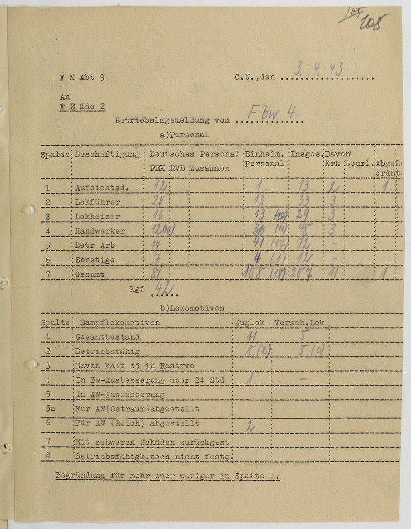

По поводу людей: В январе 1943 FEKdo 2 численность 36,964 из которых 11,388 немцев и 25,576 местные. RVD Minsk численность 81486, из которых 20344 немцев и 61142 местные. Всего вроде бы Eisenbahnpioniere Bde.2 — 14858, охрана и Flak — 8617 + 600, Signals Regt — 1200, RVD Minsk — 81486, FEKdo 2 — 36964.
Как подсказывают названия улиц, Константин Бадак вполне спокойно мог работать у немцев диспетчером, а члены его группы слесарями в депо, Матусевич работал на вагоноремонтном.
По поводу машинистов, не знаю насколько это распространено было у "синих", наверное также, а у "серых" 100% были местные бригады. Было целое руководство (Richtlinien für Einstellung und Entlohnung einheimische Arbeitskräfte) по оплате и пайку различным "русским" ж/д должностям. Местному кочегару 5 октября 1941 полагалось максимум 1,80 рубля в час, 2,60 рубля маневровым машинистам, 3,00 рубля поездным машинистам. К примеру есть бумажка (таких много) от 3 апреля 1943 FEKdo 2, Feldeisenbahn Maschinen Abteilung 9, FBw 4, что у них работало 20 немецких машинистов и 13 местных, то же по хайцерам.
