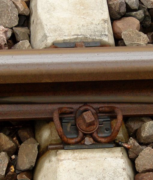

На LDz повсеместно после проведения КР используется SKL 14
SKL 14.jpg [ 60.35 КБ | 2996 просмотров ]

Евгений М, скрепление KLM-14 очень похоже на серпление типа АРС

Возможно, тем не менее у нас применяется SKL 14 и по стрелочным переводам SKL 12
