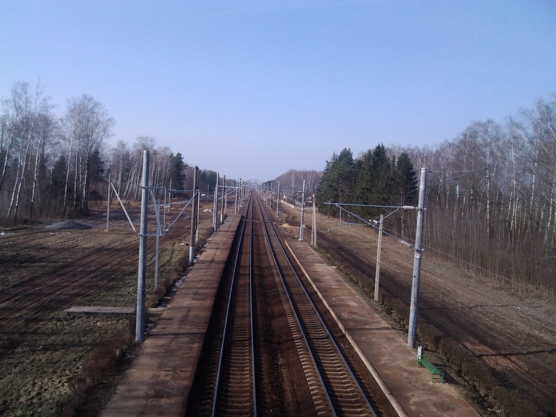

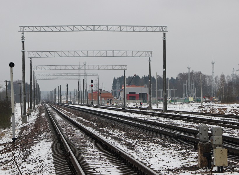

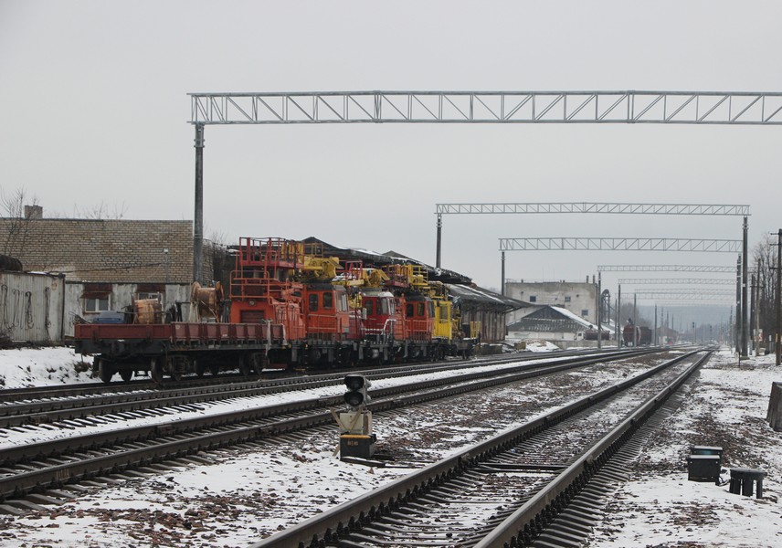

Был по делам в Молодечно и от безделия решил проехать глянуть на столбофикацию. Пишу до станции Ошмян, думаю дальше не хуже
Столбы 99.9 процентов установлены, кроме трёх на станции Сморгонь. Станции Ошмяны, Солы, Сморгонь, Залесье только столбы и поперечены, но местами лежат кучки металлоконструкций и на Залесье одна катушка с каким то кабелем.
С перегонами по веселее, Молодечно уже связали с перегоном, на самом перегоне Молодечно - Пруды все навешано, даже заземлители от столбов к путям начали крепить, Пруды, как и до Залесье то же все весит, кроме чётного пути над переездом на Прудах, там ещё провод на временке весит. Залесье - Сморгонь кусками натянули провод. Сморгонь - Солы только столбы и только на одном повесили крепления поперечены. Солы - Ошмяны то же провод натяннули и нормально закрепили. Сейчас смотрю упорно переделывают ЛЭПы всякие. Если сильно постараться то к лету везде провод можно подвесить. Подстанции то же усердно делают, здания, пути к ними и всякие каркасы для трансформаторов уже стоят
вид на станцию Ошмяны
вид в сторону Молодечно

Спасибо большое за фотоотчет! :wink:
А что за каркасы трансформаторов, можно подробнее?
Или Вы имели ввиду корпус тягового трансформатора но без охлаждающей арматуры и проходных изоляторов?

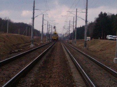

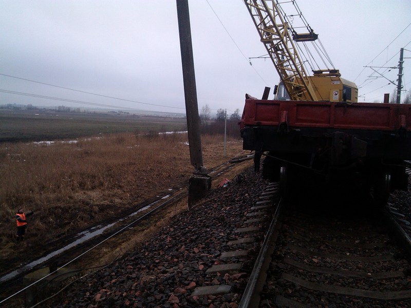

Вот приехали на большие выходные домой! Сдали контактную сеть нейтральной вставки на перегоне Уша-Молодечно! Пост секционирования не наша работа, его ещё строят. Пару фоток о проделанной работе!

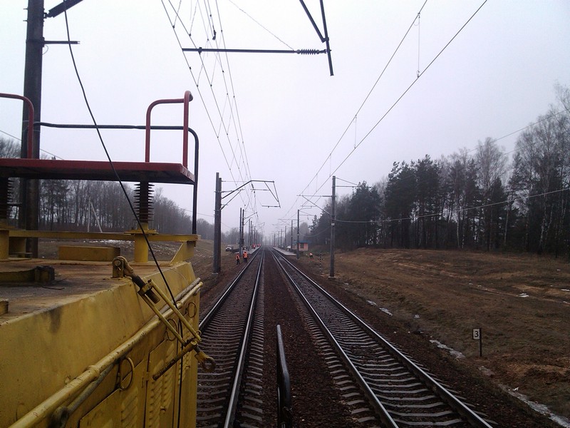

Валим старую конташку 1966 года!
Новые опоры устанавливала ПМС Жлобин в 2016 году.

Эпизоды

Тяжело валить консоли на сопряжениях, огромные и заглядывают практически на соседний путь!

3.5 км один путь делали за 6 дней, окна были с 9 -17 ... Консоли и кронштейны установлены были ранее.

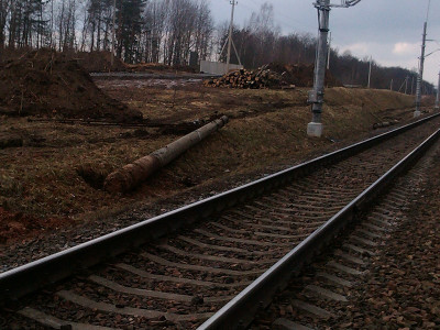

Последнее фото! Осталось "подмести" за собой! Лом бетона и старые ригеля уберём позже!

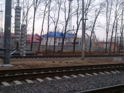

Тяговая Пруды, и здание ЭЧК уверено строят!
