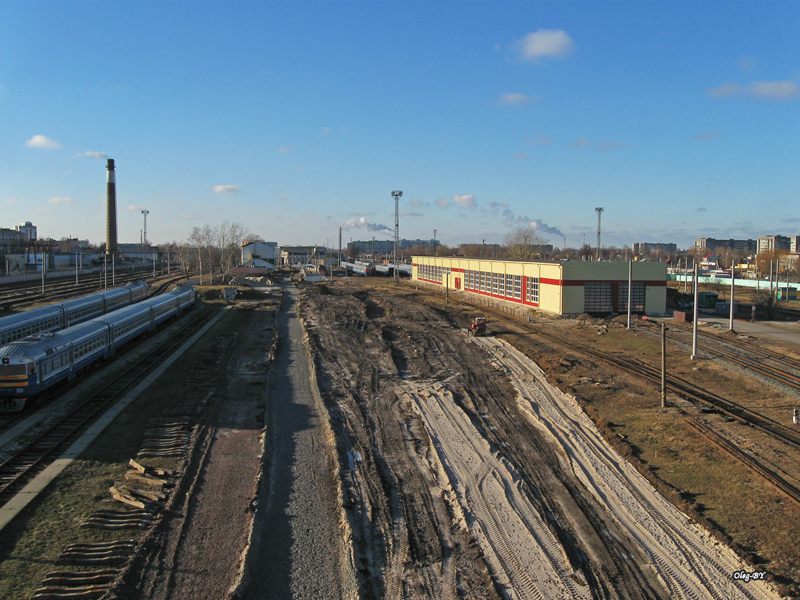

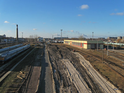

У локомотивного депо Гомель ведутся работы по модернизации путей, ведущих к той части, где отстаиваются дизель-поезда. Часть путей убрано, и видно, как меняют стрелку, от которой будут расходится пути.

NeJeST писал(а):У локомотивного депо Гомель ведутся работы по модернизации путей, ведущих к той части, где отстаиваются дизель-поезда. Часть путей убрано, и видно, как меняют стрелку, от которой будут расходится пути.
https://railwayz.info/photolines/images/ ... 567129.jpg https://railwayz.info/photolines/images/ ... 514129.jpg

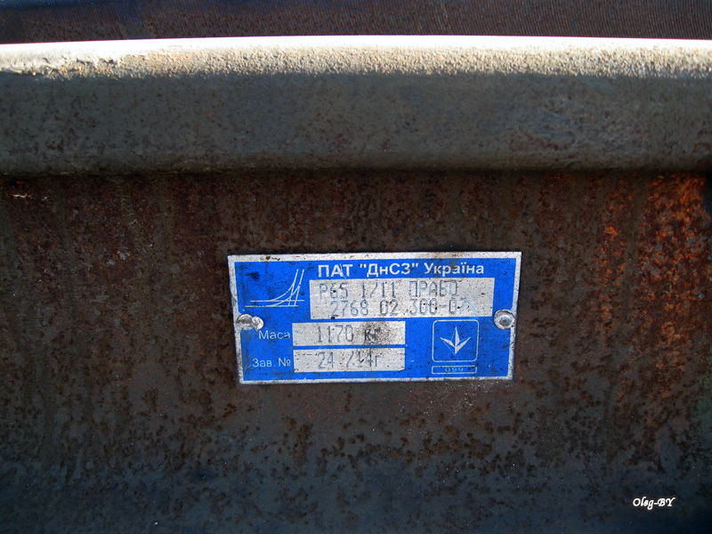

На днях набрел вот на такую табличку размещённая на рельсе которые в прошлом году заменили.
Сообщения: 8530
Re: Модернизация пути на Бел.Жд.
Днепропетровский стрелочный завод.
Ещё Керченский был, сейчас неясно как работает.

Так вроде давно такие переводы укладывают..
