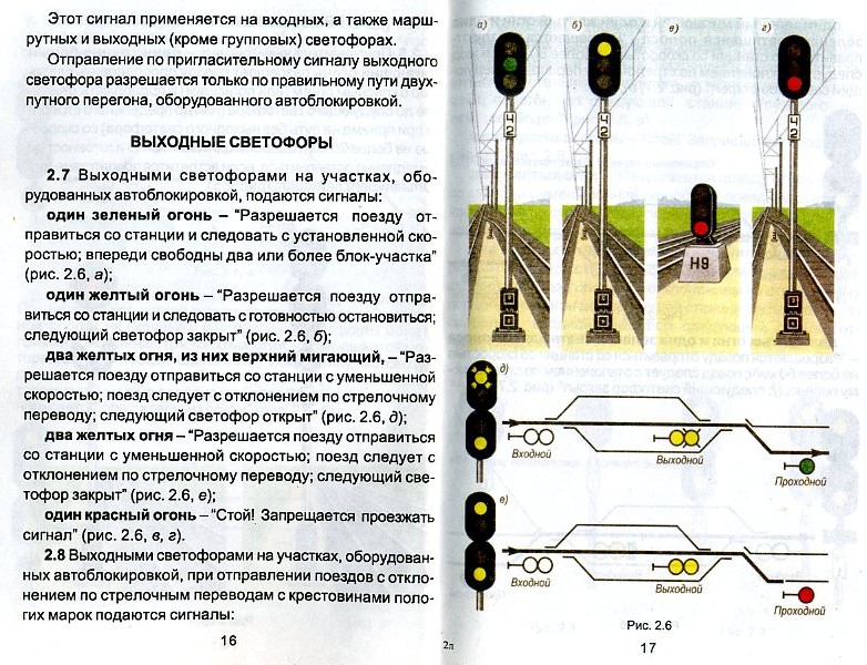

Отклонение по стрелочному переводу
Сообщение mumu »
Отвечаю на этот пост viewtopic.php?p=27065#p27065 здесь во избежание оффтопа.
Алексей писал(а):Если поезд при отправлении со станции следует с отклонением по стрелочному переводу (не пологому), то на выходном должно гореть - два жёлтых (желательно верхний мигающий).Без всяких
отклоняющих противошёрстных стрелок
Всё так и есть. Изначально был вопрос про отправление с бокового пути. Езда по пошёрстной стрелке любой пологости в ИСИ не считается отклонением. И гореть может зелёный если до следующего светофора нет противошёрстных стрелок в отклоняющем положении. http://rustrain.narod.ru/biblio/instrsignal/gl2_2.htm Рисунок 2.2,б. Посмотрите на выходной светофор.
Кстати, там же в пояснении к Рисунку 2.3,а уже указано ограничение скорости после выходного. Вот и несогласованность в ИСИ в соседних пунктах.
Раздел "Входные светофоры" взят для примера потому, что в Разделе "Выходные светофоры" случая с отправлением с бокового пути нет. И ссылка на ИСИ РЖД из сети вряд ли отличается от ИСИ БЧ. На руках сейчас нет свежей.
Алексей писал(а):Раньше допускался зелёный, почему не переделали везде, не знаю. Возможно, нет технической возможности сделать это быстро или не хватает на всё это денег.
Может и есть Приказ из серии "как то же нужно отреагировать на произошедшее", не знаю. Технически это сделать не составляет никакой сложности. Дольше вносить изменения в схемы и ТРА на уровне Служб и Управлений.

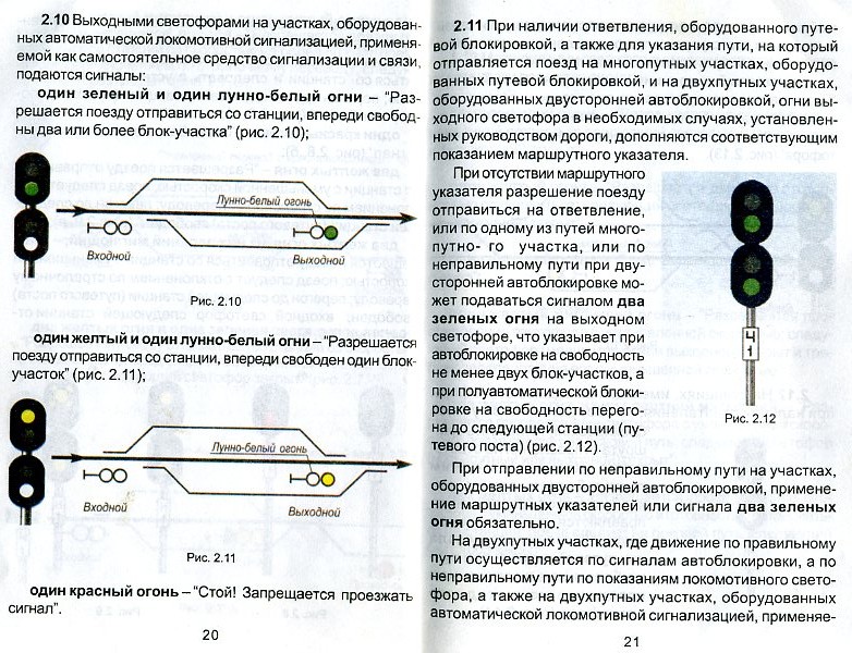

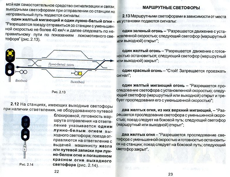

Инструкция по сигнализации на белорусской железной дороге (2002 год). Выходные светофоры.
Всё-таки, наверное, надо больше обращать внимание на текст. Картинки точно такие же были ещё в ИСИ СССР, такое впечатление, что художник был немного не в теме.
p.s. Первая стрелка при отправлении с 24 пути ст.М.П. противошерстная.
