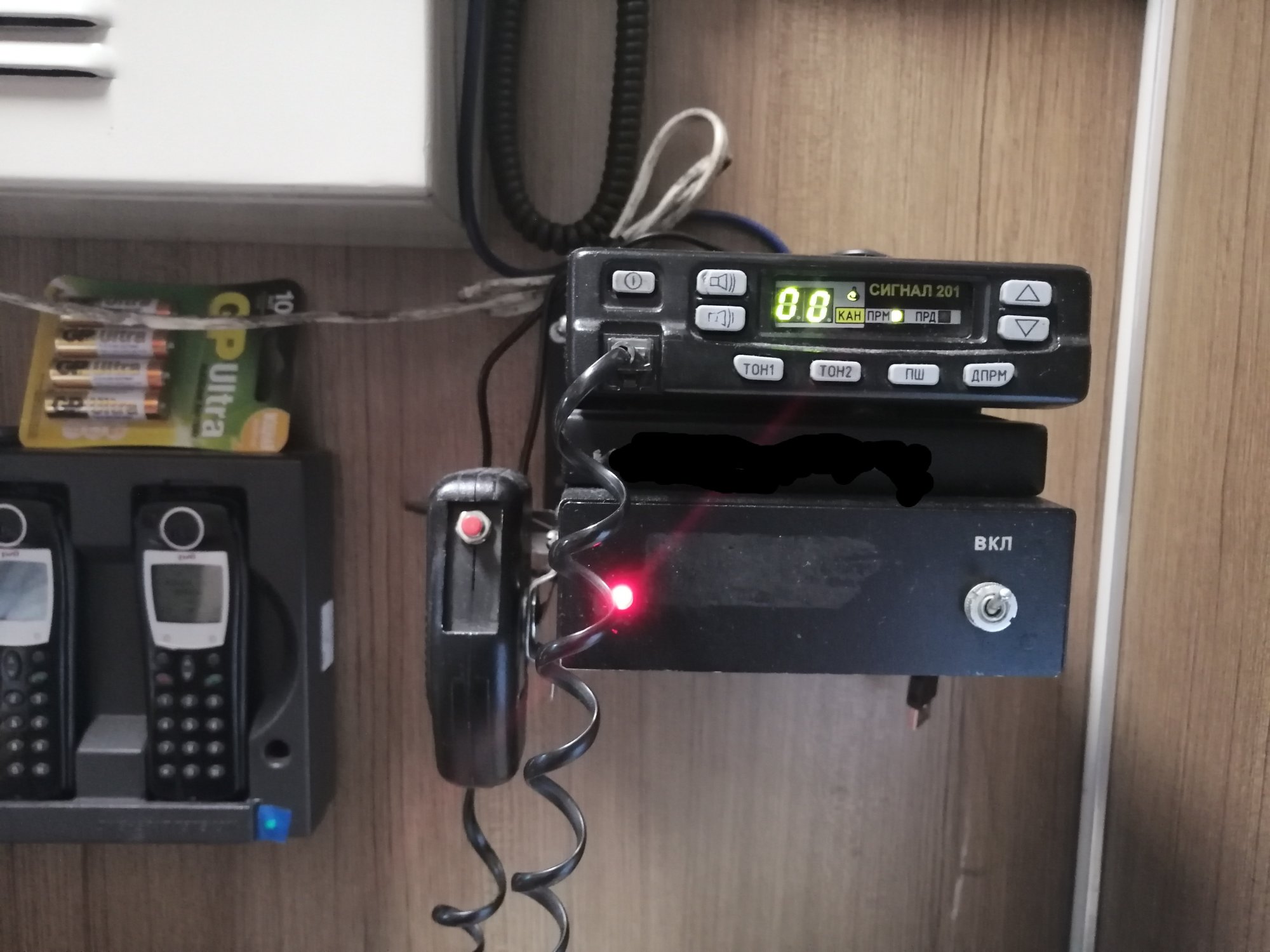

Пополнил свой арсенал средств прослушивания служебной ж.д. радиосвязи, теперь у меня есть Alinco DJ-VX50. Она способна отправлять в эфир тональный сигнал 1000 Гц, и я убедился, насколько полезна эта функция !
Alinco DJ-VX50 опробована в сети зонной радиосвязи РЖД. Начальник поезда обходила состав, измеряла температуру тела пассажиров. Когда она была в моём купе, Alinco сообщила, что вызывают начальника поезда. Я отправил в эфир сигнал 1000 Гц, выяснил, кто вызывает. Ответил машинист, сказал, что не горят хвостовые огни. Я дал начальнику поезда рацию, и она ответила машинисту, что сейчас пойдёт, разберётся.
Как я понял, на составе 3 носимых радиостанции (инвентарные, не личные), но почему-то начальник поезда не взяла с собой средство связи, отправляясь на обход состава. Однако так сложились обстоятельства, что именно в тот момент, когда её вызывал машинист, рядом оказался пассажир с включённой рацией, настроенной на частоту 151,825 МГц и способной подавать тональный сигнал 1000 Гц. Наверное, не часто пассажиры возят с собой такие рации. У меня рация во время поездки в поезде включена и настроена на частоту 151,825 МГц в течение всей поездки, в соответствии с требованиями инструкции ЦЛ-66.
В качестве возимой радиостанции в штабном вагоне используется Сигнал-201,
в качестве носимой Элодия 351М.
Для перевода Сигнал-201 из режима дежурного приёма в режим приёма также необходим тон 1000 Гц. Когда высадился из поезда на станции назначения, вызвал начальника поезда, поблагодарил за поездку :)
