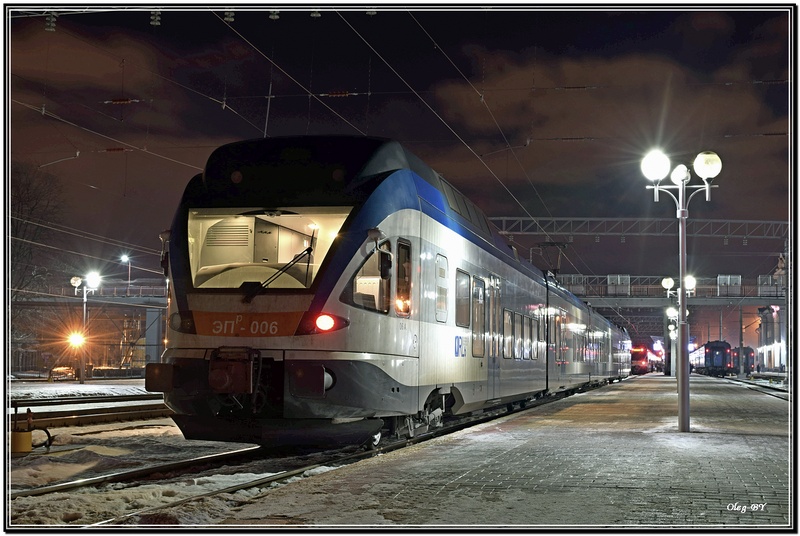

716(эпр 06) сегодня в Гомель прибыл с опозданием по причине выхода из строя буксового заземлителя,где то перед Светочью сработал ктсм. Гонят с Минска резерв.
Жыве Беларусь!
- Сообщения: 8528
Из Гомеля 715 ушел 009+007 с третьего пути, 006 стоял чуть дальше под мостом.
Значит я не ошибся заприметив твой силуэт на второй платформе. Думал глюкTRAINer писал(а):Из Гомеля 715 ушел 009+007 с третьего пути, 006 стоял чуть дальше под мостом.
