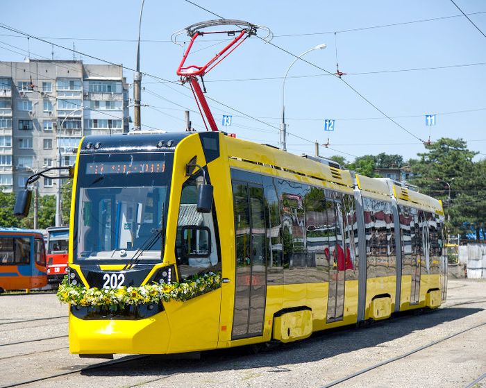

Stadler выиграла первый этап конкурса на поставку трамваем в СПБ. Окончательное решение будет принято 1 августа. По условиям конкурса, Stadler предоставит ТКК 23 трамвая с пятилетней гарантией.
Тем временем В Краснодаре трамвай Метелица проходит испытания. Три месяца.

Поздравляем Штадлер. Что не получается на ж.д. поприще идёт неплохо на трамвайном.
Хотя Метелица оказалась менее вместительной чем выпущенный Транспортными системами на ТВЗ Витязь (71-931), который тоже испытывался у нас. В Краснодаре даже их планируют собирать (крупноузловая сборка): https://news.mail.ru/economics/25025425/
Пригнали Метелицу к нам - видно хотят Краснодар переманить на сторону цыплят вместо русских Витязей :lol:
А что теперь с собственно БКМ-овскими трамваями? 843-ю модель похоронили?
