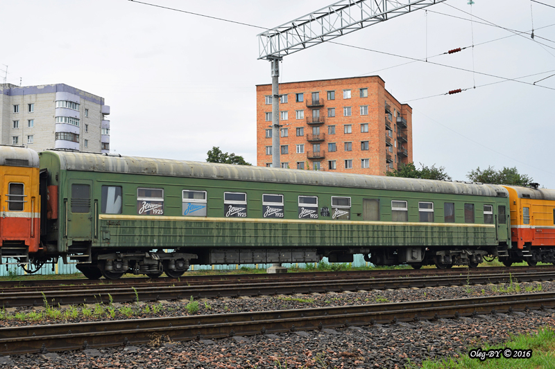

015-72809.ewwr писал(а): В этом году под списание
Путеизмеритель, номера не знаю, Польша, вместо него будет оборудована нынешняя пока ещё лаборатория автотормозов 01672005.
Номера, ремонты и пр. замазано, уже исключен.
Год постройки найти не получилось.
Но старый. На тележках ЦМВ.
