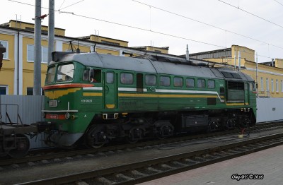

О каком толкаче там на фото идет речь? Где вы когда видели в Гомеле толкачей и куда собственно толкать? Один чушь написал под фото и пошло.
Последний раз редактировалось oleg-BY 19 июн 2016, 12:11, всего редактировалось 1 раз.
Сообщения: 1222
Re: Вопросы чайника про ЖД
Что он тут тянет такого что надо толкать? Поезд скорее всего до Унечи идет и М62 перегоняют до Добруша.
Сообщения: 8425
Локомотивы перегоняются в голове.
