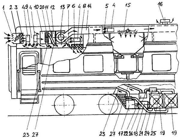

Не спец в таких делах) Но может это поможет) А может не прав)
В новых тверских вагонах и в новых крюковских сразу снаружи становится понятно, что там есть кондишен)

Масса признаков. Под вагоном можно увидеть приблуды с вентилятором. На крыше можно увидеть горб (у крюковских вагонов). На "Аммендорфах" почитать количество дефлекторов на крыше — если только по краям, то кондей есть, если вдоль всей крыши, а привод генератора ременный — кондея нет.
