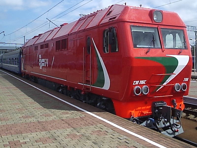

ТЭП70БС-206,станция Орша-Центральная,16.06.2013
Автор фото:Артём Зорин

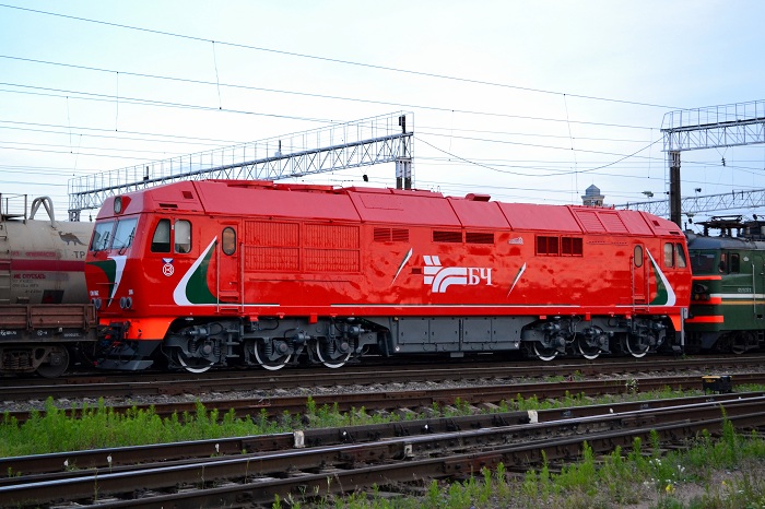

Уже в работе. Сегодня с поездом 629 Минск - Гродно.
