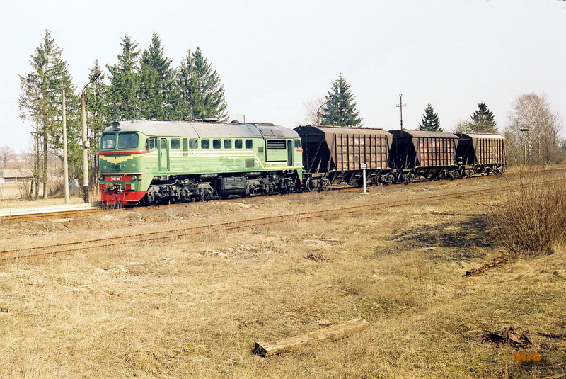

верно, вот вагоны туда едут Изображение

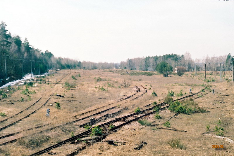

Это был двухпутный участок колеи 1520мм (Волковыск-Ц - Андреевичи).
Колея 1435мм даже в Андреевичи не заходила.

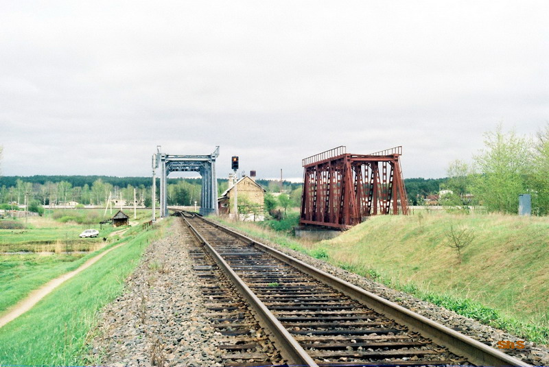

1435мм шёл от Берестовицы совшещённым с 1520мм до ст.Мстибово.
МЖ на ст. Мстибово:
После этого места паралельно:

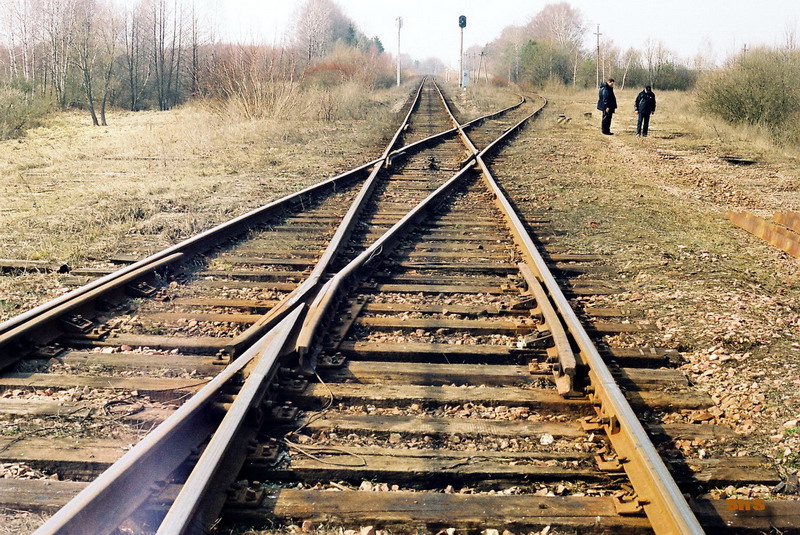

Расхождение 1435-1520
Пересечение 1520 колеёй 1435
Бывшая ст.Мстибово. На переднем плане колея 1435мм

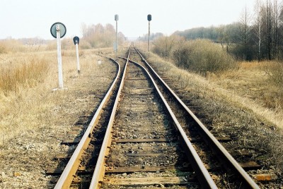

Не доходя до Андреевич по дуге уходил к линии Андреевичи-Свислочь колеии 1520мм и далее паралельно ему до Свислочи
1435, 1520
1435, 1520
и далее на границу.
На участке колеии 1435мм было несколько станций перегрузки по 3-4 пути каждой колеи: Рудавка, Мстибово, Монтовты, Саки.
Перегружали картофель и другие ТНП, но основное назначение- "на случай войны".
Ст Берестовица имела несколько парков. Как правильно они назывались не знаю. Условно назову 1,2,3.:
1-й
1-й
2-ой
2-ой
3-й
3-й

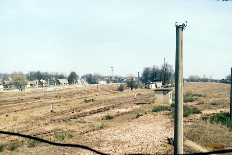

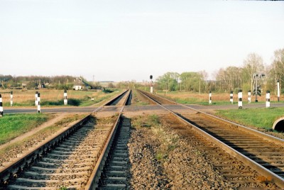

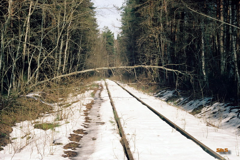

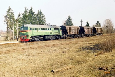

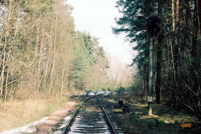

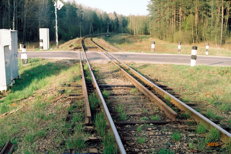

Последний раз редактировалось ShS 26 ноя 2011, 03:46, всего редактировалось 1 раз.
ShS
Сообщения: 107
Откуда: РБ
Re: Пути колеи 1435 мм
Сообщение ShS »
Извените за качество всех снимков - сканы с плёнки.
Ещё пару фото по ст.Берестовица:
От станции в "леса" уходят много путей разной колеи

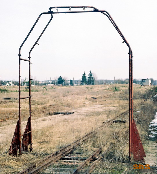

Какая-то непонятная конструкция:

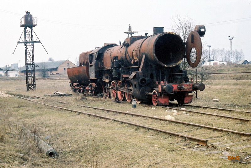

Забытый паровоз ТЭ на разобранном треугольнике колеи 1435мм
Паровозы колеи 1435мм с этого участка ремонтаровались в Бресте и перегонялись туда по территории Польши.

ShS писал(а):Какая-то непонятная конструкция
контрольно-габаритное устройство

Vortex83 писал(а): контрольно-габаритное устройство
Габаритник я бы узнал. Логически подумав на совмещённой колее нет смысла его ставить т.к. оси путей смещены относительно друг друга. От чего плясать не понятно. Да и габариты подвижного состава 1520 отличаются от 1435.
На устройстве по контуру стояли что-то вроде фарсунок для распыления жидкости. На мойку как-то не похоже. Скорее всего это что-то для дезинфекции ПС. Но это только предположения.

Wowan писал(а): ...Когда это снималось? И куда делись останки паровоза ТЭ из Берестовицы?
Примерно 2000-2005г.г.
Паровоз скорее всего тамже и порезали "на гвозди".

ShS писал(а): Габаритник я бы узнал...На устройстве по контуру стояли что-то вроде фарсунок для распыления жидкости. На мойку как-то не похоже. Скорее всего это что-то для дезинфекции ПС. Но это только предположения.
А.Васильев как-то упоминал в своих статьях об устройствах для дезактивации ПС в случае "большой войны", которые устраивали на базах запаса. Скорее всего, это оно и есть.
