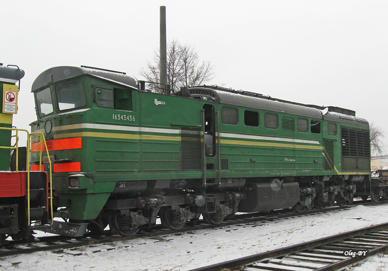

2ТЭ10У-0163 1990 г.в. Причины списания могут быть разные - и ДГУ, и ходовая. Все только смотрят на возраст, забывая, что это 2ТЭ10* - хреновые машины с таким "классным" дизелем как 10Д100 (руки бы оторвать создателю всей линейки 10Д100). На 10У ставили - 10Д100М2, но смысла посыл не меняет.
В Казахстане кстати от них и избавляются ускоренно, заменяя на ТЭ33А с ДГУ от GE.

А какого года и в честь чего?пробег или битый? Или просто так?)
1990 г.в
Пробег около 3.000.000 км.
Там с рамой у одной секции уже что то, что не может быть модернизирован с заменой на Д49.

Ускоренно их пока ни кто списывать не собирается, из 116 тепловозов 2ТЭ10М,У списывают 1, первый и пока единственный.
Ускоренно им давно хочется списать ТЭП60 и М62, да не получается. :D
На 2015 год запланировали исключить из инвентарного парка где то 5 или 6 ТЭП60, примерно столько же М62 и чуть меньше ЧМЭ3. Точные цифры не запоминал.

Он уже месяц стоит. У одной секции треснута рама.

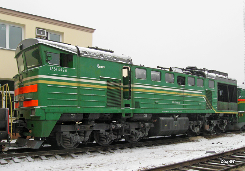

 Заголовок сообщения: Re: подвижной состав
СообщениеДобавлено: 01 янв 2015, 15:42
Не в сети
Сообщения: 1163
Цитата:
Напьюсь с горя...
Комментарий к файлу: Секция А
Изображение 7323-1.jpg [ 251.84 КБ | 4380 просмотров ]
Комментарий к файлу: Секция Б
Изображение 7319-1.jpg [ 272.41 КБ | 4380 просмотров ]
Вернуться к началу
СообщениеДобавлено: 01 янв 2015, 15:46
Не в сети
Сообщения: 5254
Так если рама треснула у одной секции, зачем разбирать обе? Поставили бы вторую в запас.
А у какой рама треснута, у А или Б?

Сообщения: 1163
Пока не знаю.

2-ю секцию могли отставить и писать в связи с подозрениями. Если треснула 1 рама, то не факт, что не треснет от 2-й секции. Брак же бывает партиями, а бывает единицами...
Списывать в связи с подозрениями никто не будет, либо трещина либо нет.

Сообщения: 1732
Согласен Илья! Подозрения на железной дороге,а уж тем более ведущие к списанию не дешевой техники - вещь немыслимая. Значит есть основания.
И какие основания по вашему? Если кто-то поведает причину списания второй секции будет интересно.
"Не дешёвой техники" это как? По тепловозу уже амортизацию насчитали за 24 года. Поищу сколько завод определил срок службы (полагаю не больше 30 лет). 5 лет максимум ещё амортизации не отчислили, это не так и много, т.е. этот кусок железа не стоит больших гор золота.

Цитата:
И какие основания по вашему?"Не дешёвой техники" это как? По тепловозу уже амортизацию насчитали за 24 года. Поищу сколько завод определил срок службы (полагаю не больше 30 лет). 5 лет максимум ещё амортизации не отчислили, это не так и много, т.е. этот кусок железа не стоит больших гор золота.
Вы умный такой... Куда уж мне до вас... Вы в управлении дороги работаете? отделении? инженер в лок.депо? мастер цеха? слесарь? Незнаю кто вы, но начну с конца ваших высказываний: кусок железа этот - это тяговая единица ПС, которая находится в подвязке,тобиш водит поезда,учитывая что на БелЖД все 2ТЭ10У в работе, а не на б/з еденица не резервная а рабочая. Вот поэтому минус один тепловоз это не очень хорошо для дороги. Дальше,вы устройство тепловоза знаете? Так вот подумайте,сколько он будет стоить даже отработав 24 года? Стоимости вашей квартиры не хватит. Едем дальше. Я не высказываю свои основания,я говорю о том,что они есть! Вы умнее руководящих органов? Так идите в НОДы,а уж лучше сразу в начальники дороги. Я работаю в Минске,а не в Гомеле,и что там происходит,я незнаю! Я говорю лишь о том,что основания есть! Сколько тут на форуме грамотных,аж со стула валюсь...
Дефектоскоп есть что бы развеять подозрения.
Отличный пример привели. Посмотрел амортизацию РЖДшных 2ТЭ10У, остаток у 24 летних меньше 20 млн. рублей. Я к чему? То что тепловоз повалился сейчас, а не 10-15 лет назад позволило уже отчислить в фонды 80% стоимости локомотива. Так что с точки зрения экономиста уже амортизировали ни на один новый тепловоз с такого парка 10У и 10М.
И зачем было горячиться? Я же спросил, если не знаете, то зачем писать длинные простыни с большим количеством ошибок. Бывает дефектоскопия при выявлении трещин в одной секции ничего не выявляет у 2-й, но её тоже отставляют (по крайней мере так на РЖД).
А то что в БЧ нет горячего резерва и локомотивов на базах запасах - это уже местная специфика. у ЦТ (дирекции тяги) ОАО "РЖД" сформирован резерв на каждой дороге, а то мало ли что случиться. Раком можно поставить всю дорогу.

Сообщения: 1107
Покажите мне на Октябрьской дороге горячий резерв)) или как вы его там назвали?)
Далее как Вы вообще связываете 2 независимых секции " у одной трещина и вторую на всякий случай то же" бред несете! Надо тогда всю серию отставить, а то мало ли что! И не думаю что на РЖД так делается!точнее так точно не делается!

Олег. А кто тебе сказал что там трещина?
