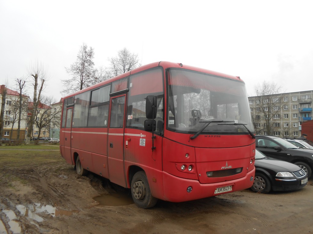

Похоже, что эти специалисты живут прямо возле моего дома, в общежитии торгово-экономического колледжа :) Хотя, там написано, что они будут жить в вагонах... Может, приехали на рынок за продуктами? Короче, в воскресенье заснял во дворе их автобус. До фоток добрался только сегодня, на работе завал просто.
DSCN8506.JPG [ 178.23 КБ | 3855 просмотров ]
DSCN8507.JPG [ 197.65 КБ | 3855 просмотров ]
DSCN8508.JPG [ 192.34 КБ | 3855 просмотров ]
_________________
