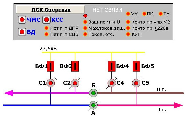

СообщениеДобавлено: 21 дек 2013, 19:14
Не в сети
Зарегистрирован: 17 ноя 2013, 20:59
Сообщения: 31
Видите ли, нейтральные вставки всегда относились к часто повреждаемым элементам. Поэтому чем меньше их на контактной сети, тем лучше. Нейтральная вставка у поста секционирования оправдана только тогда, когда существуют разделы и в питающей сети. Но тогда таких зон с нейтральной вставкой у ПС одна две-два на линию. Поэтому такое решение и вызвало у меня вопрос.
Вернуться к началу
СообщениеДобавлено: 21 дек 2013, 23:01
Не в сети
Зарегистрирован: 23 фев 2013, 19:37
Сообщения: 34
Откуда: Брянск
Вот типовой пост секционирования без нейтральной вставки.
ПСК.jpg [ 67.63 КБ | 3404 просмотра ]
Вернуться к началу
