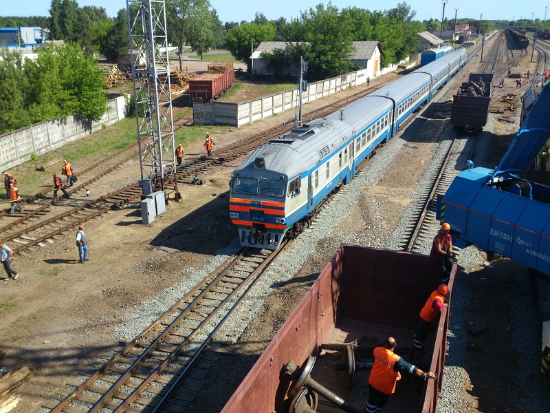

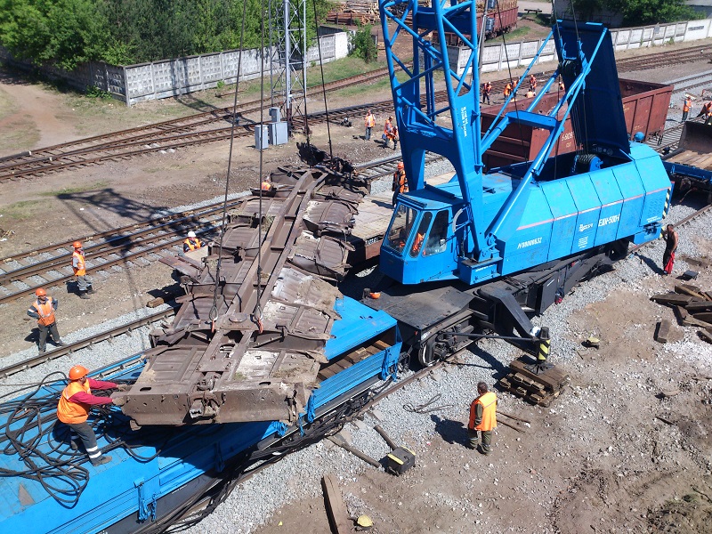

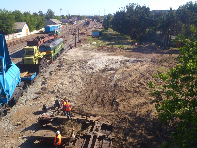

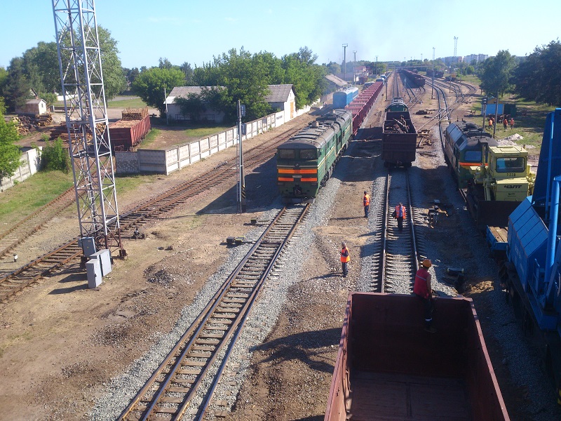

На 12.00, 05.06.2015 Полностью убрали остатки вагонов, остатки щебня погрузили в полувагоны и отогнали на весы. По станции осталось уложить 2 стрелки по главному пути. Пока все поезда пропускают по 3 пути.
Очищенная площадка.
Очищенная площадка.
Грузовой по 3 пути
Грузовой по 3 пути
Утренний дизель.
Утренний дизель.
Погрузка нижней части полувагона.

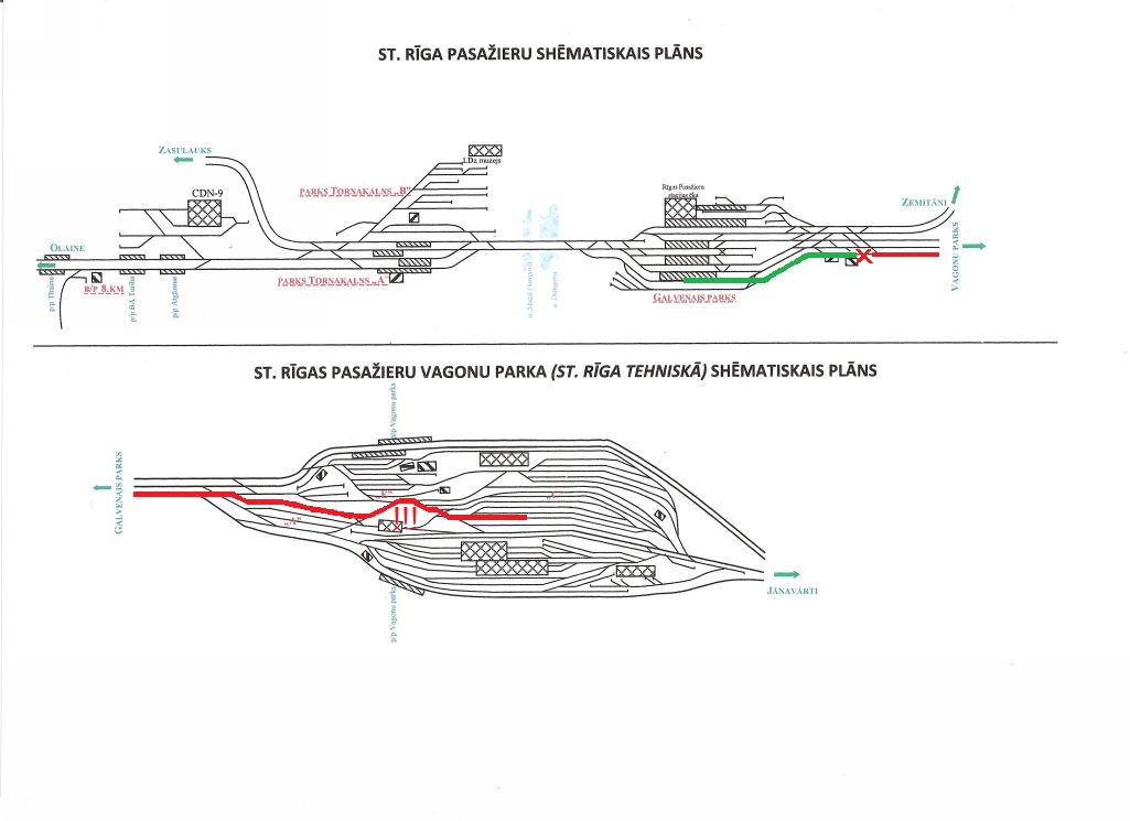

Практически всю нечётную горловину режет.

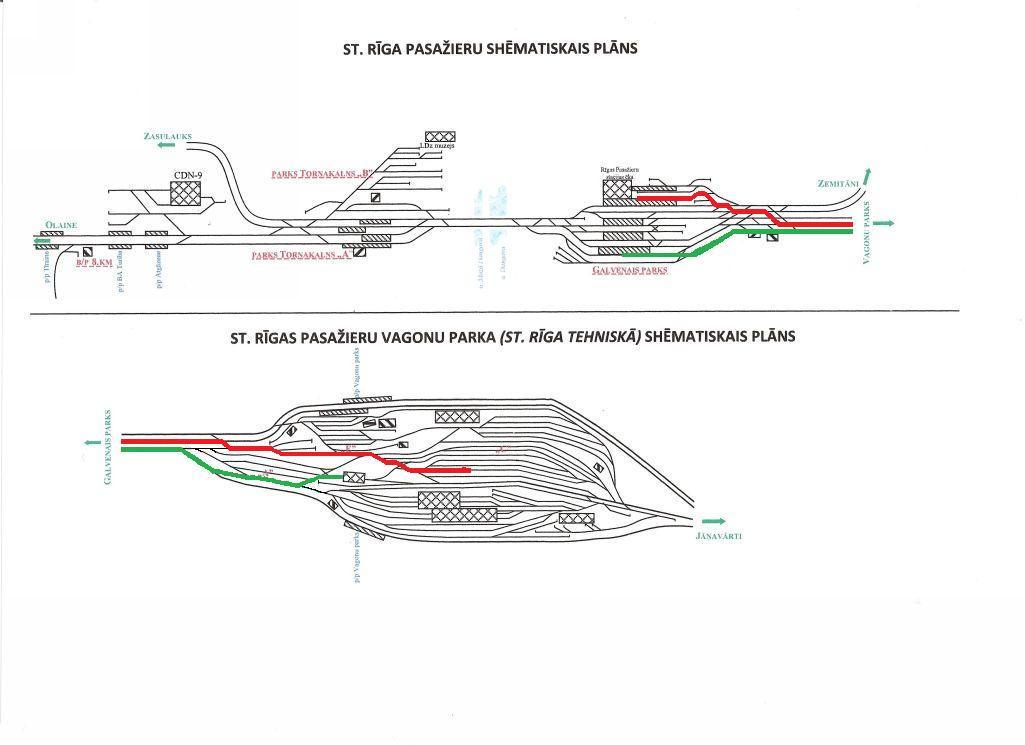

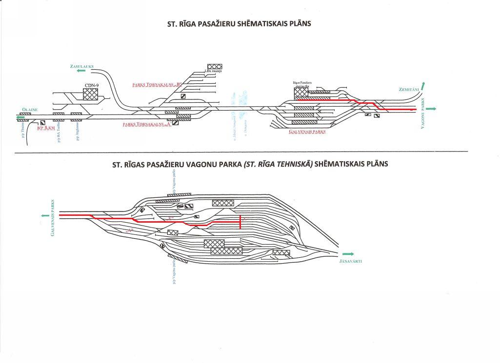

Я тут набросал три схемки, думаю что то разглядеть можно будет.
Рисунок 1: повседневная схема осаживания составов пассажирских поездов на посадку.
Рисунок 2: маршрут подачи в депо электропоезда ЭР2-1341 (зелёная линия) и маршрут осаживания на посадку поезда № 652 Рига - Таллинн (красная линия).
Рисунок 3: маршруты движения ЭР2-1341 и поезда № 652 до момента столкновения.

А каким боком здесь начальник поезда? Если состав осаживают вагонами вперёд, для этого на хвосте должен находиться составитель, который за всё отвечает и у которого есть связь и с дежурным, и со своим машинистом.
На ЛДЗ не так?

ewwr писал(а):А каким боком здесь начальник поезда? Если состав осаживают вагонами вперёд, для этого на хвосте должен находиться составитель, который за всё отвечает и у которого есть связь и с дежурным, и со своим машинистом.
На ЛДЗ не так?
Если память не изменяет, то в Риге вагоны из парка к перронам и обратно подаются не маневровым, а поездным локомотивом.

Верно. У нас во все времена, и в советские и сейчас, составы осаживали из Вагонного парка на Ригу на посадку и с Риги в Вагонный парк. При осаживании за правильностью маршрута и свободностью пути наблюдает начальник поезда с проводником хвостового вагона, стоя в последнем тамбуре с открытой дверью переходной площадки. Они несут полную ответственность за осаживание состава и в случае необходимости обязаны остановить поезд. Раньше в их распоряжении был только стоп-кран, после этого столкновения их всех снабдили переносной рацией для связи с машинистом, плюс в ТРА внесли изменения, запретив осаживать составы по белым маневровым сигналам. Осаживание производится только по полностью готовому поездному маршруту. Так же после этого случая запретили осаживать составы формирования других дорог, так как их проводники не знакомы с правилами осаживания по Риге-пасс.

Ну у нас тоже иногда манёвры делают поездным локомотивом, но на хвосте всё равно составитель со станции. Он имеет связь с дежурным, а с машинистом (если у машиниста нет маневровой связи) - через дежурного.
