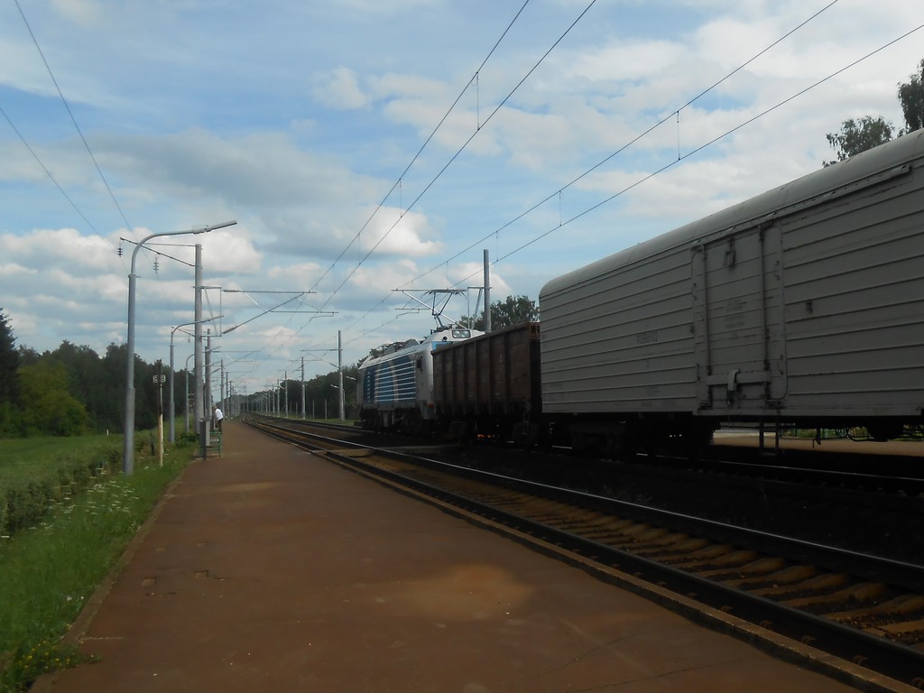

В 16 часов БКГ2-002 проследовал о.п. Татарщизна с грузовым на Минск. Поздно достал фотик, получилось только так заснять.
