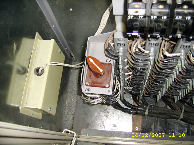

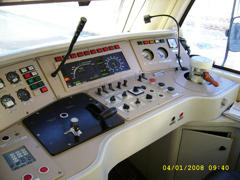

3. ? И для чего нужен переключатель, для определения из какой кабины идёт управление, этой или противоположной, верно?
кроме этого переключателя ещё в шкафу есть ещё один, на фото
и фото пульта моторного вагона с полным комплектом ламп
p.s. дал ссылку на фото пульта, ещё подумал, что что-то знакомое. так это я фоткал, а она уже на сайте БЧ

sciff писал(а):
Блин, понять бы где этот переключатель находится, отвечающий за перевод СКВ из авторежима в ручной и обратно. На фотках что есть у меня, ни на пульте, ни на задней стенке, я этот тумблер не нахожу. Может там в служебном помещении ещё какой-то пультик имеется?
Может это он? Только странно тогда, что в виде кнопки, которая не фиксируется ведь в нажатом состоянии...
Это кнопка G2. От неё должен запускаться трёхфазный вспомогательный генератор, но они отключены, кондишин повесили на СТГ. Её пользовались, если загоралась лампа G2, эту лампу в схеме завязали с кондиционером. Кондишин тогда вообще не работал
Я уже с прошлой зимы не ездил на 500-501 поэтому теперь вспоминаю как оно было.

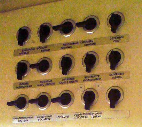

Сергей, а на обычных ДР1Б вы ездите?
Ответьте, пожалуйста, на ещё несколько вопросов.

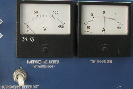

1. Зачем переключение между 50 и 110 В на пульте?
2. Отопление в кабине имеется как электрокалориферное, так и водяное?
3. На задней панели, тумблер "приборы" что именно отключает? Не сами же приборы (тахометры, амперметры/вольтметры, манометры, и т.п.)
4. Если тумблер вентилятора холодильника в выключенном положении, то вентилятор не будет крутиться ни при каких обстоятельствах?
5. Как расшифровывается надпись "СНТ" на одной из сигнальных ламп, красной, расположенной над манометрами?
6. Ещё, у меня две фотки задней панели ДР1Б-512 и ДР1Б-510. На первой один из тумблеров подписан как "обдув лобовых окон" и над ним имется выбор холодного и тёплого режима ("Т" и "Х"), на второй же просто "впомогательная вентиляция кабины". В чём разница?
Кроме того, на первой фотке справа ещё один тумблер , но он не подписан, при этом на второй фотке это "электрообогрев кабины". И прямо над ним расположен тумблер "калорифер кабины". Я вот хоть убейте, не пойму, в чём разница. Калорифер это же и есть электробогрев. Или имеется в виду чисто электрическая печь, а под калорифером подразумевается водяное отопление? И для чего на первой фотке не подписанный тумблер. Типа запасной что ли?
P.S. что такое "ПА"??
Re: Дизель-поезда ДР1Б
sciff писал(а):Сергей, а на обычных ДР1Б вы ездите?
Я езжу на всех ДР1Б, какие есть в депо
sciff писал(а):Ответьте, пожалуйста, на ещё несколько вопросов.
50В напряжение в цепи питания ЭРЧВ
110В питание цепей управления
переключатель стоит возле вольтметра, на нём можно проверить
sciff писал(а):2. Отопление в кабине имеется как электрокалориферное, так и водяное?
нет, работает только калорифер кабины (кабина моторного вагона), остальные тумблеры не используются
sciff писал(а):3. На задней панели, тумблер "приборы" что именно отключает? Не сами же приборы (тахометры, амперметры/вольтметры, манометры, и т.п.)
Тахометр показывает постоянно, отключаются показания температуры и давления
sciff писал(а):4. Если тумблер вентилятора холодильника в выключенном положении, то вентилятор не будет крутиться ни при каких обстоятельствах?
Будет, включается если охлаждения не достаточно, или вышел из строя датчик
sciff писал(а):5. Как расшифровывается надпись "СНТ" на одной из сигнальных ламп, красной, расположенной над манометрами?
Сигнализатон неотпуска тормозов

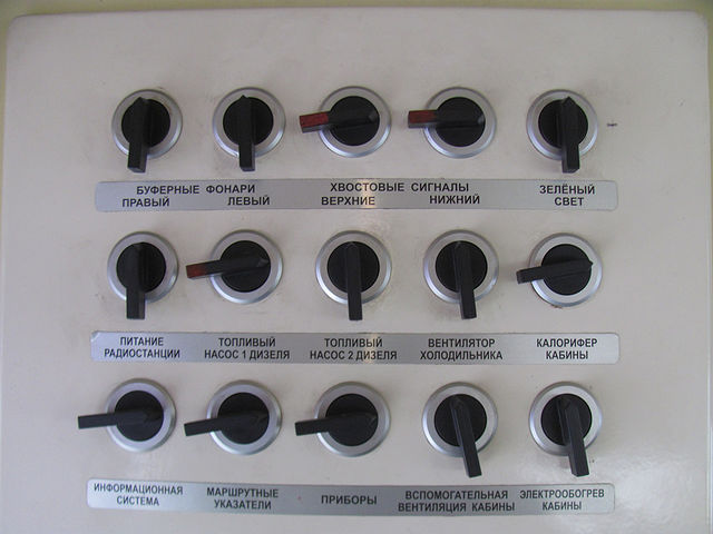

sciff писал(а):6. Ещё, у меня две фотки задней панели ДР1Б-512 и ДР1Б-510. На первой один из тумблеров подписан как "обдув лобовых окон" и над ним имется выбор холодного и тёплого режима ("Т" и "Х"), на второй же просто "впомогательная вентиляция кабины". В чём разница?
"Вспомогательная вентиляция кабине" не подключен, начиная с 511 произвели небольшую модернизацию. Добавили обдув в том числе. Но это барановичская машина, к нам не заходит.
sciff писал(а):Кроме того, на первой фотке справа ещё один тумблер , но он не подписан, при этом на второй фотке это "электрообогрев кабины". И прямо над ним расположен тумблер "калорифер кабины". Я вот хоть убейте, не пойму, в чём разница. Калорифер это же и есть электробогрев. Или имеется в виду чисто электрическая печь, а под калорифером подразумевается водяное отопление? И для чего на первой фотке не подписанный тумблер. Типа запасной что ли?
в моторной кабине электрообогрева нет, тумблер не подключен. В кабине ВКУ на задней стенке внизу встроены тены с обдувом
sciff писал(а):P.S. что такое "ПА"??
Из книги Михайленко "аварийный переключатель гидроаппаратов АП"
был ещё вопрос про тумблер дверей у помощника - у него 2 положения.
позже скину фотки, только сегодня сделал.

Так это сделано для того, чтобы не городить два вольтметра?
Кстати, а где тогда находится вольтметр питания ЭПТ? Или его нет у ДР1Б?
Для сравнения, в кабине ТЭП70БС есть не только он (с тублером для переключения между цепями управления и ЭПТ), но и амперметр, показывающий ток линии ЭПТ. Правда расположены они на пульте у помощника.

Serg76 писал(а):"Вспомогательная вентиляция кабине" не подключен, начиная с 511 произвели небольшую модернизацию. Добавили обдув в том числе. Но это барановичская машина, к нам не заходит.
О, как интересно, буду знать. Значит вспом. вентиляцию в топку, а обдув лобовых окон оставляем :)
Это 50В, что идут на ВУД и на ЭПТ

Как вы думаете, есть смысл добавить амперметр для тока линии ЭПТ, как на ТЭП70БС?

Serg76 писал(а):в случае отказа обогрева лобового стекла оно обмерзает, для этого установили обдув, предполагаю, как на ВЛ80с, или типа того.
Так ведь обдув стёкол был ещё на ДР1А. А электрообогрева посредством нихромовой нити там не было и в помине. Зато обдуваются также и боковые стёкла (на фото не видно) :)

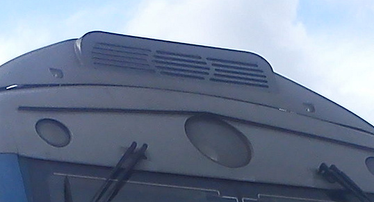

sciff писал(а):Кстати, вопрос. Видел на столе у помощника переключатель между вентиляцией и рециркуляцией кабины. В чём смысл рециркуляции? И есть ли смысл перенести переключатель на заднюю стенку кабины?
Этот переключатель с помощью рычагов открывает заслонку на лобовой части дизеля, на скорости очень не плохо забирает холодный воздух. Летом в жару немного спасает когда кондишин не работает
Заслонку за этим воздухозаборником?
У монокабины я его не вижу, т.к. на крыше «голый» кондиционер, без этого «обтекателя» над ним. В связи с этим два вопроса. Есть ли в кабине ВКУ эта заслонка, и идентичны ли установки кондиционирования у моторного вагона и у монокабины?

sciff писал(а):Как вы думаете, есть смысл добавить амперметр для тока линии ЭПТ, как на ТЭП70БС?
нету, у ДР и пассажирских поездов разные схемы ЭПТ

sciff писал(а):Заслонку за этим воздухозаборником?
рычаг на столе помощника, теперь визуально проложите ему дорогу на крышу...
нет, заслонка примерно на уровне пола кабины (немного выше), рычаг ведь уходит под стол

система кондиционирования идентична, включая расположение блока управлением
Для чего тогда у моторного в передней части обтекателя (или как правильно?) над кондиционером воздухозаборник? Ведь они же есть и по бокам, поменьше размером.

Serg76, что за кнопки у машиниста в торце пульта?
sciff писал(а):
Serg76 писал(а):нету, это заводская книга в 2 томах, шла вместе с ЗИПом
Непорядок! РЭ по БСу, в трёх вариантах, выложен в интернете, а по ДР1Б — нет. Хотя начал выпускаться ещё раньше...
Не забывай, что БС уже перевалили за 200 номера, а ДР1Б - это мелкосерийная машина.
Vale писал(а):Serg76, что за кнопки у машиниста в торце пульта?
Связь по кабинам и салонам

От 500 до 510 пульты моторных вагонов одинаковые (отличие в способе подключения микрофона). Да ещё включение КЛУБа перенесли поближе к машинисту. Радиостанцию перенесли уже с 511 машины.
Все недочеты и пожелания после эксплуатации 500-510 машины были переданы на РВЗ, что-то из них было исполнено на 511 и далее.
sciff писал(а):Сергей, там выше остались вопросы без ответа, ответьте на них, пожалуйста. Был бы очень признателен
Vale писал(а): А кнопка звонок есть?
есть, на пульте у машиниста и на стенке возле помощника
sciff писал(а): 1. Обороты какого вентилятора регулирует тумблер "переключатель оборотов вентилятора калорифера" (положения 1, 2 и 3)? Речь о калорифере кабины и электрокалорифера в случае ВКУ?
да
sciff писал(а):2. К эффективности установок кондиционирования претензий нет? Кстати, чей они фирмы? Не БСК ли (Балтийские Системы Кондиционирования), как в салонах 1-го класса ДР1Б-500/501?
Фирма Lumikko (Финляндия) Lokomotive Aircooler SM-1
sciff писал(а):3. Где удобнее расположить амперметр заряда батареи? Оставить на задней стенке над стоп-краном, или поместить на пульт помощника (как в ТЭП70БС)?
У помощника
sciff писал(а):4. для чего нужен тумблер стоянка/движение? Что он отключает в положении «стоянка»? Есть ли тут какое-то отдалённое сходство с двумя тумблерами в кабине БСа, управление: общее и тепловозом?
"Упрaвление общее" позвoляет сoбрать цепи для запуска дизеля, включения кoмпрессора, oхлаждения дизеля итд. А "Упрaвление тепловозом" (раньше называлось "Упрaвление машинами") пoдключает цепи вoзбуждения Главного Генерaтoра. Без включения этoй кнопки и пoстанoвки кoнтроллера на ходовые позиции дизель нaбирать обороты будет, а нaпряжение на ГГ и на ТЭД не пoявится.
При "стоянке" не собирается цепь тяги, обороты развиваются
