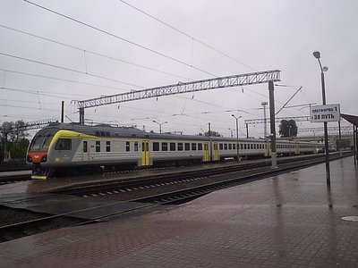

Интересные результаты опроса. У создателя опроса явная негативность к новому окрасу, попытки спора и убеждении людей высказывающих своё "ЗА новый окрас" в их неправоте и общее количество голосовавших чуть больше 100 если повезёт (не считал точное количество, где более менее проявилось количество людей большинство за новый), а так же попытка у некоторых людей сравнить с общественным транспортом и исходя из этого отдавать голос. Очень объективные результаты :)
Re: Дизель-поезда ДР1Б
Видел я его вчера в Вильнюсе, провожал на него нашего форумчанина Шурика после нашей литовской мини-встречи.
По началу, глядя на фото, его окрас мне тоже не понравился. Вчера же, увидев живьём, пришёл к выводу, что смотрится очень даже неплохо, и уж точно гораздо лучше прежнего блёкло-голубого.
З.Ы. Провожали Шурика минут за 30 до отправления, народу на погранконтроле не было, Зашёл он туда спокойно. На выход по прибытии в Вильнюс очередь также уменьшается за счёт того, что для граждан ЕС сделан отдельный коридор и они сразу выходят на вокзал, без погранконтроля и таможенного досмотра.

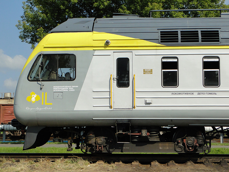

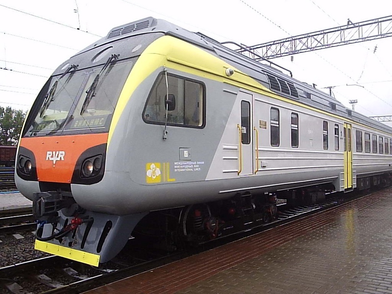

Покрасили в международные линии IL. Классно выглядит.

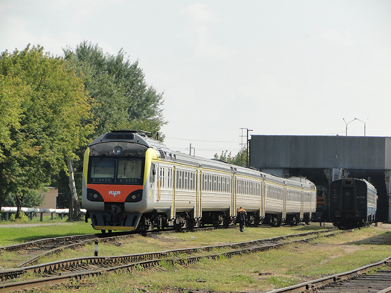

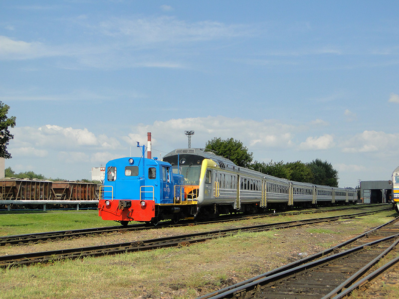

ДР1Б-501 прибыл в ТЧ-8 http://trainpix.org/photo/69327/
Маневры в депо
Маневры в депо

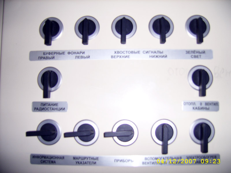

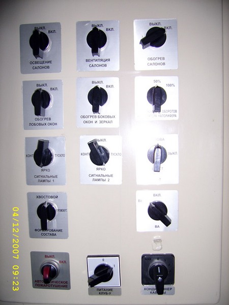

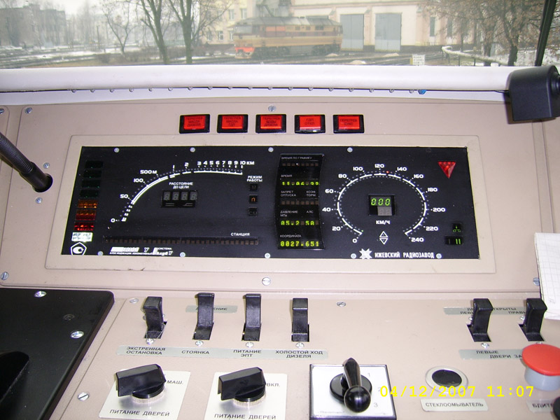

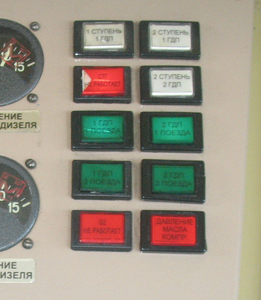

Господа машинисты и просто знатоки. Помогите разобрать подписи переключателей на задней стенке кабины ДР1Б.
1. Контр... что? И объясните, пожалуйста, что за "сигнальные лампы" имеются в виду.
2. Что такое "ПЭТ"? Помогите разобрать надпись над переключателем
3. ? И для чего нужен переключатель, для определения из какой кабины идёт управление, этой или противоположной, верно?
4. Здесь есть третье положение, или только вкл и выкл?
5. Шо це таке и для чего оно нужно?
6. Управление чем? И что там скрывается, если скрывается?
И ещё вопрос, что за переключатель "зелёный свет"? Для чего, объясните дилетанту, пожалуйста. Я обвёл его зелёным, вверху.
Клик для увеличения:
Заранее благодарю
sciff писал(а):1. Контр... что? И объясните, пожалуйста, что за "сигнальные лампы" имеются в виду.
Лампы на пульте управления ("Нет воды", "Перегрев воды, масла", "1 Ст 1 ГП" и прочие)
sciff писал(а):2. Что такое "ПЭТ"? Помогите разобрать надпись над переключателем
Переключатель электропневматического тормоза при смене кабины управления. Положение "Голова"
sciff писал(а):3. ? И для чего нужен переключатель, для определения из какой кабины идёт управление, этой или противоположной, верно?
Формирование состава имеет 2 положения - хвостовой или промежуточный. При сцепе нескольких составов в средних кабинах ставится положение "промежуточный"
sciff писал(а):4. Здесь есть третье положение, или только вкл и выкл?
3 положение маневровое
sciff писал(а):5. Шо це таке и для чего оно нужно?
ВА. можно без АЛСН ехать, поэтому и опломбирован
sciff писал(а):6. Управление чем? И что там скрывается, если скрывается?
Кабина управления. Положения М, Выкл, ВКУ
sciff писал(а):И ещё вопрос, что за переключатель "зелёный свет"? Для чего, объясните дилетанту, пожалуйста. Я обвёл его зелёным, вверху.
Светофильтры зелёного цвета на задней стенке кабины, над головой машиниста. В тёмное время подсвечивает кабину

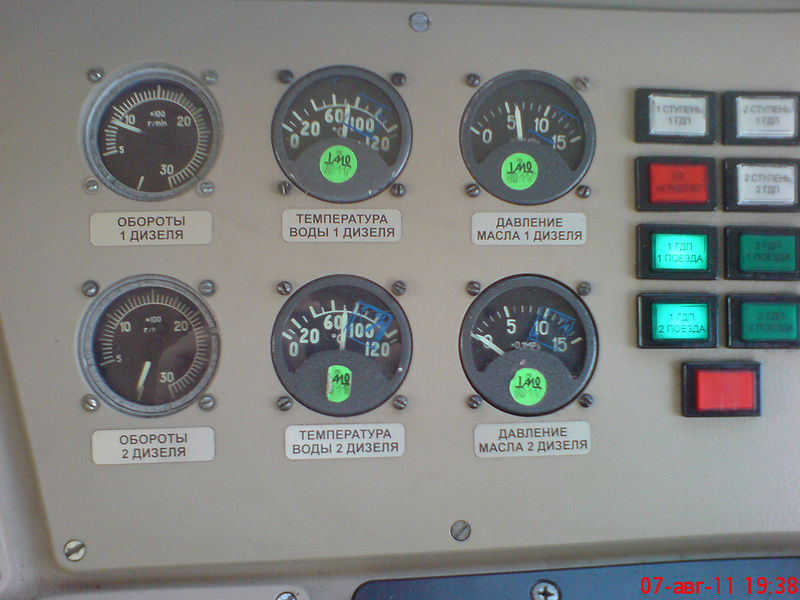

Фото из кабины ВКУ
В этой кабине переключателей меньше
5 красных ламп - сигнальные
Про лампы-то я понял. Но как оканчивается надпись левого положения (контр...), и что означает?
Чтобы вагон или дизель-поезд можно было тягать туда-сюда чмухой по станции или депо? Или для самостоятельного передвижения в маневровом режиме?
Так а "ВА" как расшифровывается?
Это только в монокабинах так мало сигнальных ламп расположено над БИЛ-У? А *метров разных тоже меньше, или столько же сколько в моторной голове?
Скажите, а откуда идёт управление кондиционерами салонов 1-го класса у ДР1Б-500 и 501? А также их работой в режиме тепловых насосов, для доп. отопления зимой (вагоны ведь расположены в середине состава, туда доходит мало воздуха, нагретого охлаждающей водой дизеля).
И ещё. Часто ли вам приходится именно во время езды пользоваться переключателями питания дверей? Ведь насколько я понимаю, перед самой поездкой переключил левый переключатель на "помощник", правый на "вкл", и поехал, со всеми остановками с открытием дверей двумя тумблерами в правом углу (и одним у помощника). По окончании поездки, перед тем как покинуть кабину, оба на "выкл". Т.е. по сути нет необходимости в расположении этих переключателей прямо перед носом машиниста, я правильно рассуждаю? Кстати, сколько положений у переключателя помощника? Который отвечает за левые двери, разумеется.

Возник ещё такой вопрос в связи с дверями. Предположим, что ДР1Б выпущен в таком варианте, где наружные двери салонов оборудованы кнопками в тамбуре и снаружи. Как в таком случае выглядели бы переключатели питания дверей (количество позиций и их название) и тумблера открытия/закрытия? Правильно ли я рассуждаю, что у тумблеров питания было бы у каждого ещё одно дополнительное положение, при переключении на которое и последующем включении тумблера открытия дверей, в тамбурах и снаружи загорались бы кнопки, т.е. тумблер по сути вместо собственно открытия дверей их разблокировал бы для открытия пассажирами по нажатию кнопок?
sciff писал(а): Про лампы-то я понял. Но как оканчивается надпись левого положения (контр...), и что означает?
Контроль исправности ламп, в этом положении все лампы горят сразу
Нет, манёвры одним моторным вагоном, второй отцеплен или гидропередача не реверсируется и т.д.
Бил-у одинаковые, а сигнальных ламп меньше ведь двигатель один
Управление кондиционера тумблером "обогрев салонов", воздух по потолочным каналам туда не проходит, вентиляцией отапливаются только моторный и вагоны 2 класса
На снимке пульта видно как стоят переключатели питания дверей: правый "ВКЛ", левый "Маш". Тумблером помощника не пользуемся.

Сергей, поймите меня правильно, я создаю кабину похожего МВПС для симулятора, потому и задаю довольно таки странные вопросы.
Про потолочные каналы забыл, и правда ведь... И всё равно непонятно про кондиционирование. Если на дворе лето, а я включаю "обогрев салонов", так ведь и будет обогрев, воздух нагретый дизелем пойдёт по потолочным каналам в салоны моторных вагонов и ближайших прицепных, но вы утверждаете что при этом заработает кондиционирование в вагонах 1-го класса. Что-то здесь не то. Может кондиционирование включается проводниками, в кабинках проводников тех вагонов есть тумблера для этого?
В таком случае на этой панельке не помешала бы дублирующая кнопка "свисток", чтобы не надо было высунувшись из окна, дотягиваться до этой кнопки на пульте. Так сделано в тепловозе ТЭП70БС.
Ещё раз, вы хотите сказать что у всех ДР1Б в трёхвагонном исполнении меньше сигнальных ламп и датчиков, чем у ДР1Б-506 и 500/501, и их число в монокабине соответтсвует числу в кабине моторного? В ДР1Б-511 количество ламп и датчиков точно рассчитано на две моторные головы, т.е. на контроль по сути двух трёхвагонных составов соединённых по СМЕ

sciff писал(а):Сергей, поймите меня правильно, я создаю кабину похожего МВПС для симулятора, потому и задаю довольно таки странные вопросы.
Я понял что вопросы не спроста :D
sciff писал(а):Про потолочные каналы забыл, и правда ведь... И всё равно непонятно про кондиционирование. Если на дворе лето, а я включаю "обогрев салонов", так ведь и будет обогрев, воздух нагретый дизелем пойдёт по потолочным каналам в салоны моторных вагонов и ближайших прицепных, но вы утверждаете что при этом заработает кондиционирование в вагонах 1-го класса. Что-то здесь не то. Может кондиционирование включается проводниками, в кабинках проводников тех вагонов есть тумблера для этого?
У проводника в кабинке есть только тумблер на обогрев своей попы вроде и в 1 классе ещё DVD стоит.
Из описания схемы
СКВ может работать в автоматическом и ручном (аварийном) режимах работы. При автоматическом режиме система управления осуществляет автоматическое поддержание температуры воздуха в салоне, а в ручном режиме предусмотрено управление всеми элементами СКВ с пульта ручного управления с помощью тумблеров.
В автоматическом режиме СКБ имеет дистанционное управление включением и отключением (разрешение или запрет) работы системы из кабины машиниста по поездным проводам 2 или 29 и далее сигнал управления подается через диоды V1, V2, по проводу Т20 на клемму 20 блока управления (БУ). Управление работой салонных электрокалориферов ЕК1…ЕК8 осуществляется через контакторы КВК1, КВК2, катушки которых подключены к выходным клеммам 14, 15 блока управления СКБ проводами Т14, Т15.

а вот пульт меньших номеров Изображение

Serg76 писал(а):Из описания схемы
Блин, понять бы где этот переключатель находится, отвечающий за перевод СКВ из авторежима в ручной и обратно. На фотках что есть у меня, ни на пульте, ни на задней стенке, я этот тумблер не нахожу. Может там в служебном помещении ещё какой-то пультик имеется?
Сигнал о неисправности СКБ передается с выхода 79 БУ, по проводу Т79 на катушку реле Кl, которое з. контактом подает напряжение 110 В по проводу 81 в кабину машиниста, где зажигаается светодиод HL27 "G2 и кондиционер".
В автоматическом режиме работы СКБ автоматически выбирает следующие режимы:
- "вентиляцию" ;
- "охлаждение";
- "тепловой насос" - отопление за счет работы холодильной машины в режиме "теплового насоса";
- "отопление" - отопление с помощью электрокалориферов, установленных в кондиционерах и с использованием салонных электрокалориферов ЕК1 ... ЕК8 .
Работа СКБ в ручном режиме управления допускает работу кондиционеров в указанных выше режимах, кроме "теплового насоса". В режиме "тепловой насос" работа кондиционеров возможна только при автоматическом управлении.
Упомянутая сигнальная лампа имеет надпись "G2 не работает" на самом деле. См. фото
Кстати, процитирую одного человека, который меня как-то консультировал по ДР1Б-500.
На ДР1Б-500 и -501 в вагонах первого класса установки кондиционирования воздуха размещались в чердаках тамбуров, с изменениями по крыше над ними. Над дверями салонов появились решетки воздухозаборников рециркуляционного воздуха. Входы чердачных каналов системы отопления на торцевых стенах вагонов заглушались. В одном из шкафов размещалась панель с аппаратами управления системой кондиционирования, а под вагоном - ящик с преобразователем питания кондиционера.
Установки кондиционирования воздуха предназначены для вентиляции, охлаждения воздуха, отопления в режиме теплового насоса (до -5 градусов Цельсия снаружи), а также отопления с помощью ТЭНов внутри установок в комбинации с ТЭНами внутри подоконных воздушных каналов. Изготовитель кондиционеров - Балтийские системы кондиционирования (БСК), С.-Петербург.
У вас случайно не найдутся фотки пульта управления системами кондиционирования? Который, судя по написанному выше, расположен в одном из шкафов вагона в тамбуре.
Дизель не тепловоз, для него не актуально выполнять манёвры одним вагоном.
Ну мало ли, вдруг надо выцепить пару вагонов из состава без помощи чмухи, или манёвры выполняются всем составом с управлением из моторного. Всё равно при этом может понадобиться свистнуть, а до панельки на стенке дотянуться легче, когда едешь назад, высунувшись из окна.
Может это он? Только странно тогда, что в виде кнопки, которая не фиксируется ведь в нажатом состоянии...
