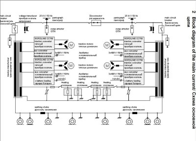

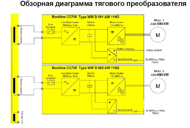

А подскажите вот такой вопрос. Прочитал руководство Флирта и увидел, что там место только машиниста. А как у нас их водят, когда ехал не задумывался, и не глянул...
Да ну написано в руководстве как то не очень "четыре выпрямителя переменного тока с одной стороны производят тяговый ток для тяговых электродвигателей" и "установленных поперечно направлению движения асинхронных двигателя". Вообще то асинхронные двигатели питаются переменным током. Видимо имелись возможно ввиду частотники... Они с одной стороны состяот из выпрямителя, но не только, инвертор исчез... Асинхронниками на транспорте управляют частотники.
Алексей
Сообщения: 633
Сообщение Алексей »
dmkov писал(а):А подскажите вот такой вопрос. Прочитал руководство Флирта и увидел, что там место только машиниста. А как у нас их водят, когда ехал не задумывался, и не глянул...
Место одно, ездим по двое, всё как обычно, через одно место.
Не корректный перевод, это не выпрямители, а преобразователи.
