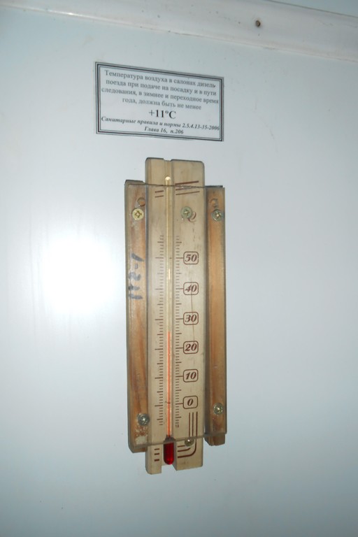

А это сфоткал в ДР1П-112. Должно быть +11, по факту +26. Конечно, градусник мог врать (пару лет назад писал, видел в ДР1А градусник, который показывал +45), но было реально жарко. Ехал из Осиповичей в Солигорск, всю дорогу без куртки, и всё равно жарко. Это было в головном 1121, насчёт остальных не знаю. Но всё-таки в отношении отопления ДР1П и ДР1А круче всех. ДР1Б и те уступают, обратно ехал в сцепе 511/512, там было просто тепло, но не жарко. Временами было даже и прохладно.
Вот сейчас на Слуцкий ход катаюсь каждый день на дизеле. Да, попадаются вагоны где вообще сидеть не возможно, жарище, но как то чаще попадаются вагоны где либо +11, либо меньше.
