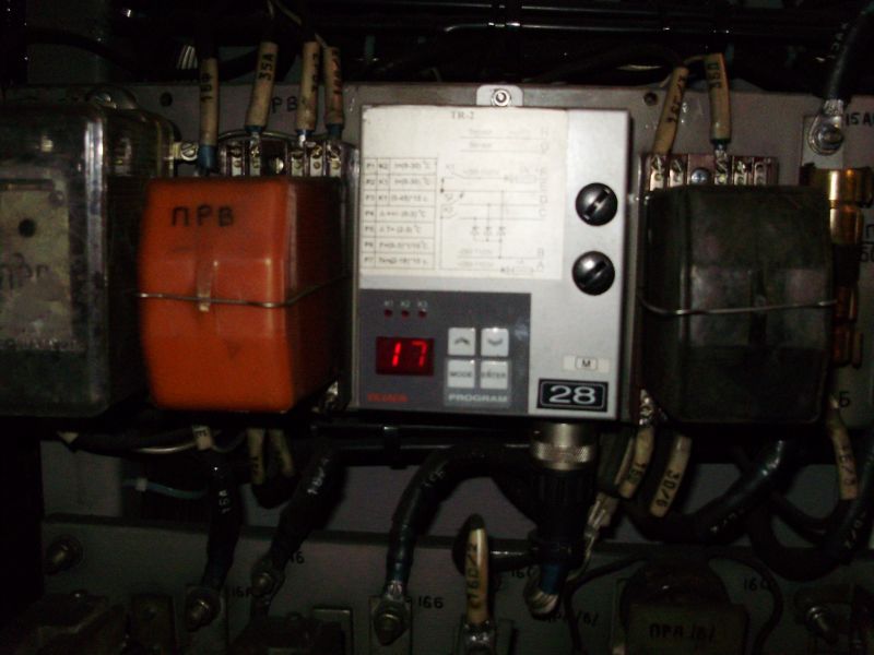

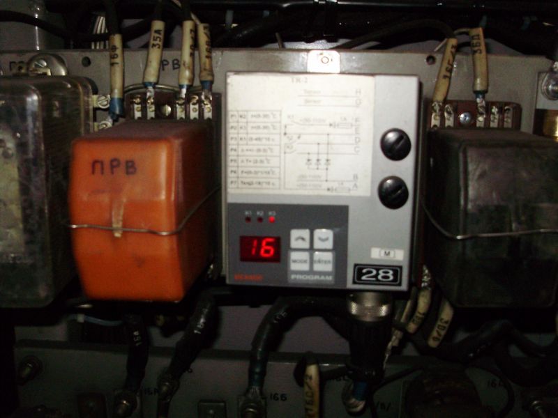

Система отопления в латвийских электропоездах.
На каждом вагоне установлены датчики и блок, регулирующие включение отопления.
При температуре до 14 градусов состав топит калориферами и печами, о чём сигнализируют три красных диода.
Свыше 14 градусов калориферы отключаются и вагон топит только печами до 16 градусов, сигнализация одним светодиодом.
После 16 градусов печи отключаются, на блоке показывается температура в вагоне, все светодиоды погашены. При этом отопление из кабины по прежнему включено, но отключено на данном вагоне до падения температуры.
После снижения температуры до 14 градусов вновь включаются печи.

точно такие же датчики и блоки установлены в ДР1Б, но мозг за поездку на Минск зимой всё равно выносят. Не удачное расположение датчиков. один под сидением, второй на потолке, сдедняя температура получается на уровне головы, а в первую очередь мерзнут ноги. Ноги уже замерзли, только тогда включилось отопление. Это при том, что 800 поездах температура в салоне не меньше 18 градусов. Хотя там больше голову дурят сами вечно мерзнущии проводники.
