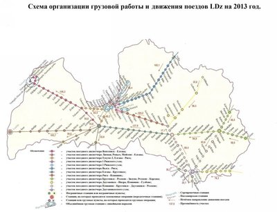

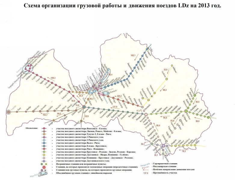

Схема грузовой работы и движения поездов LDz с указанием диспетчерских участков, грузовых, пограничных и пассажирских станций.
(из сетевого обзора LDz на 2013 год)
Latvijas dzelzceļa vilcienu kustības un kravas darba organizācijas shēma 2013. gadā

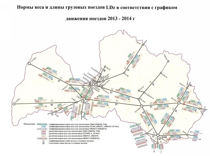

Схема норм веса и длины грузовых поездов LDz.
Latvijas dzelzceļa kravas vilcienu svara un garuma normas

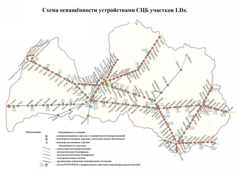

Схема оснащённости устройствами СЦБ участков LDz.
Latvijas dzelzceļa iecirkņu aprīkojums 2013. gada

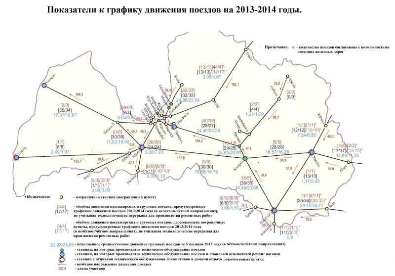

Схема показателей к графику движения поездов 2013-2014 года.
Vilcienu kustības rādītāji 2013.-2014. g. grafikam
