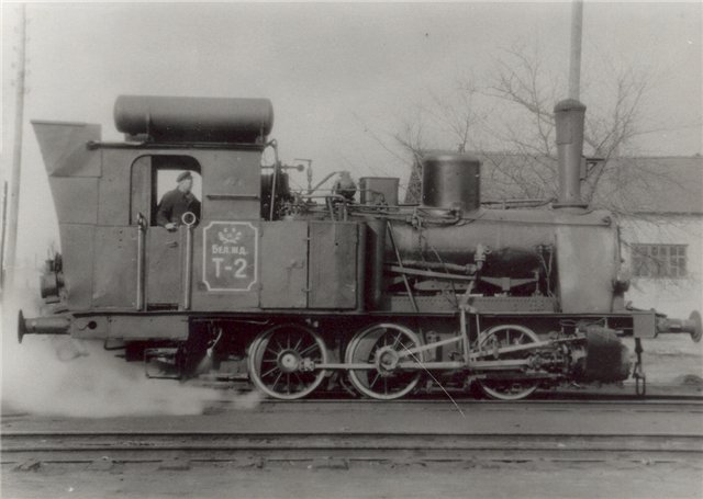

А вот этот паровоз, оказывается, в период 1954-55 был приписан к депо Щорс Бел.ж.д.
Вместо него (ИМХО) в 55 из депо прибыл из Лунинца паровоз серии Тд-8.
Кстати, может кто-то может пояснить по этой серии? Ранее по ней я ничего не встречал...
Отослал фото к единственному специалисту на постсоветском пространстве. Получил ответ:
В двух словах расскажи про этот паровоз. Кто он и откуда.
V dvuh slovah nevozmozhno. Skoreje vsego odin iz neskoljko tysjach takih, kotoryje rabotali na nemetskih chastnyh dorogah. S etoj temoi v mire jestche nikto ne razobralsja.

Вот как раз паровоз, что на снимке, вроде бы идентифицирован - это прусский T3 III-4e или BR89^70-75. Один довольно известный в определенных кругах моделист сделал конверсию модели паровоза на основании этой фотографии http://scaletrainsclub.com/board/viewto ... 3&start=60
А меня заинтересовала именно серия Тд. Ни разу не слышал про такую...какие немецкие (прусские и т.д.) трофейные паровозы послужили основой серии?

Evgeni писал(а):Вот как раз паровоз, что на снимке, вроде бы идентифицирован - это прусский T3 III-4e или BR89^70-75. Один довольно известный в определенных кругах моделист сделал конверсию модели паровоза на основании этой фотографии http://scaletrainsclub.com/board/viewto ... 3&start=60
Перенаправил и получил ответ:
Nu eto to ponjatno chto za tip. Ja dumaju Ty sprashivajesh jego proishozhdenije. Moj otvet otnositsja k etomu voprosu. Toljko nebolshaja chastj ih byla pod DRG. Osnovnaja massa - chastnyje.
