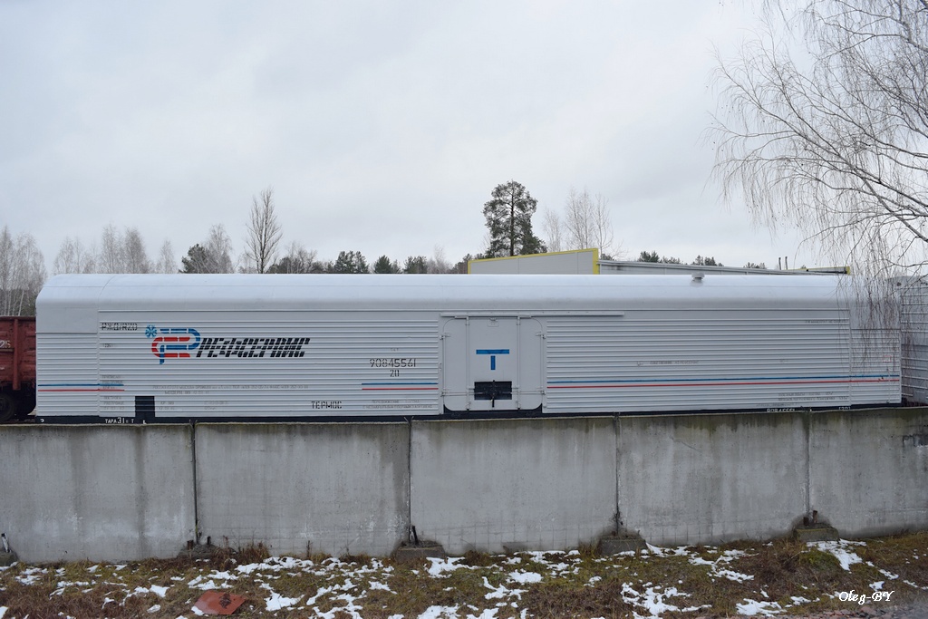

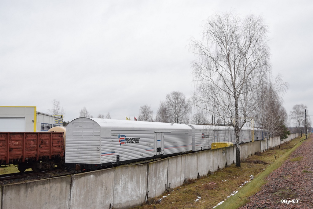

На испытательной базе стоят рефрижераторы РЖД.

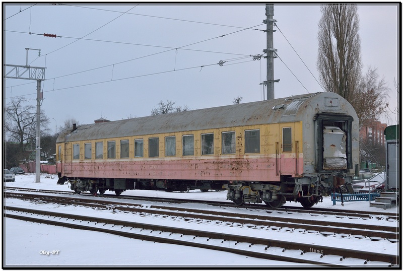

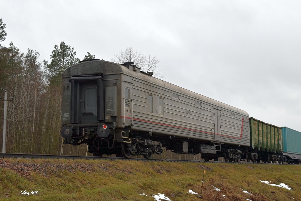

На ремонт прибыл багажный вагон
Muller
Сообщения: 1102
Re: Вагоны
Сообщение Muller »
В какой цвет инетерсно покрасят?
ewwr
Сообщения: 982
Re: Вагоны
Сообщение ewwr »
В какой заказчик скажет, в такой и покрасят. Это значит, скорее всего вообще красить не будут.
supermax
Сообщения: 303
Откуда: РФ, Краснодар
Re: Вагоны
Сообщение supermax »
Видел багажные у нас в крае после ремонта. Если и покрасят то в ту же схему - корпоративную.

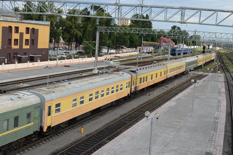

Прибыл ПМС на ремонт на ВСЗ

Re: Вагоны
oleg-BY писал(а): 10 дек 2016, 18:42 На испытательной базе стоят рефрижераторы РЖД.
Где то больше двух недель катали эти вагоны на двух ТЭП70 (один раз ТЭП70БС, ТЭП70) для испытаний БелГУТа. В сторону Тереховки (уч-ок Гомель - Бахмач) Один день ездили со скоростью 132 - 135 км/ч. Жаль не знал об этом заранее, сам бы поехал погонять.
https://youtu.be/I2ZtuOWjMew
с 6.23 до 6.40 набор 15-ой позиции, перед разгоном до 135.
Re: Вагоны
Очень здорово. Нечасто увидишь ТЭП с такой скоростью. Было бы забавно ТЭП60 раскочегарить. :)
А если по теме: зачем испытывать стародавние рефы «Дессау»? На видео не видны тележки, но для родных тележек КВЗ-И2 скорость 140 км/ч предполагалась только при каком-то ограничении нагрузки на ось (читай: неполной загрузке вагонов). Да и то об этом мало в какой литературе упомянуто.
UPD.
Сам спросил — сам ответил. :) На соседнем видео, хоть и в жёсткой тени, у обоих рефов просматриваются тележки Barber. Видать, получают какой-нибудь белорусский сертификат на переоборудованные вагоны — испытывают конструкционную 120 км/ч +10%. В связи с чем обновлённый вопрос: неужели у этих вагонов нет российских сертификатов и/или БЧ их не признаёт?

Re: Вагоны
Сообщение Semich »
Там на борту вообще постройка Троицк 86 год написана, а по гофрам это БМЗ а не Дессау :)
Действительно- зачем такое понадобилось- все скоропортящиеся грузы уже давно в рефконтейнерах возят- а эти давно отжили свое, хотя бы по году выпуска.
Re: Вагоны
В первом ролике — «немцы». На втором видео — действительно «брянки».
Троицк, судя по тому же трафарету, — рефрижераторное вагонное депо. Наверное, там и модернизировали. Хотя это не повод писать «построен».
Рефконтейнеры не идеальны. У них небольшая вместимость и грузоподъёмность. 40-футовые — большая редкость, а 20-футовыми много не навозишь. Да ещё и электричеством надо обеспечивать. А рефрижераторные секции всё нужное возят с собой. Впрочем, конкретно эти вагоны вообще переделаны в термосы безо всякого машинного охлаждения.

Re: Вагоны
Сообщение Semich »
40-футовые как раз большинство, на которые к тому же цепляется съемный генератор- главное солярку подливать- и хоть вокруг света катайся :)
Небольшие относительно чего? Беларусь все-таки не Аргентина, чтоб мясо и фрукты товарняками круглый год грузить- колхозу пары-тройки контейнеров для погрузки выше крыши хватит.

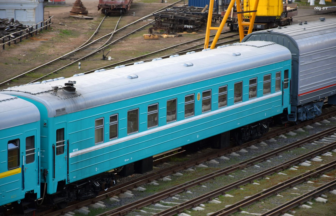

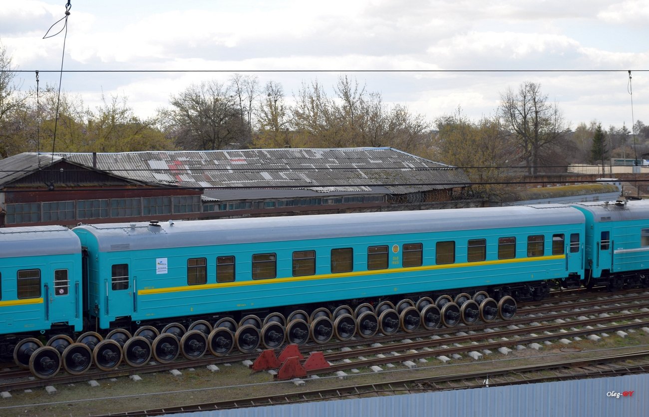

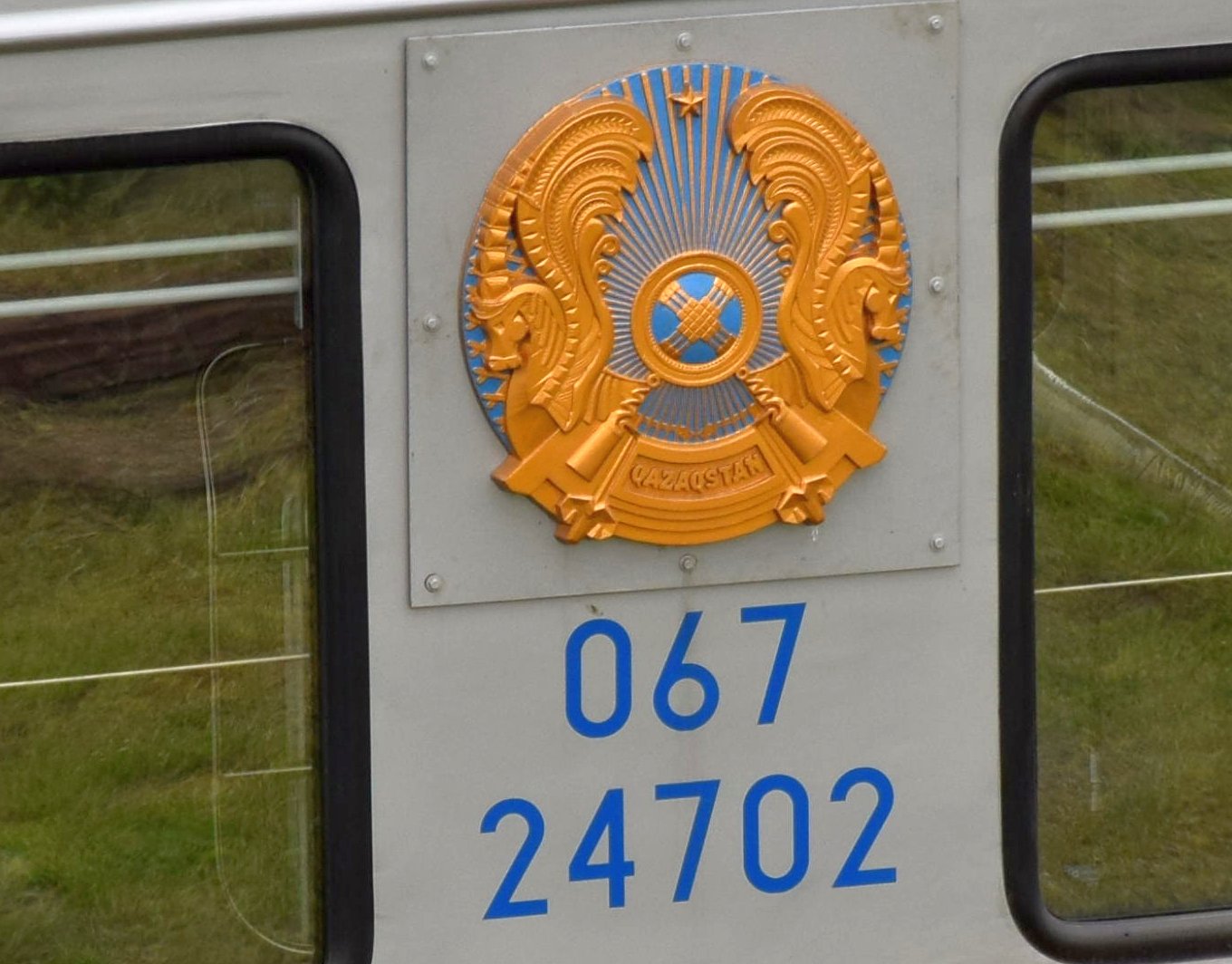

ВСЗ вагоны для Казахстана.
Сообщения: 1471
Re: Вагоны
Вагоны ВСЗ для Казахстана
