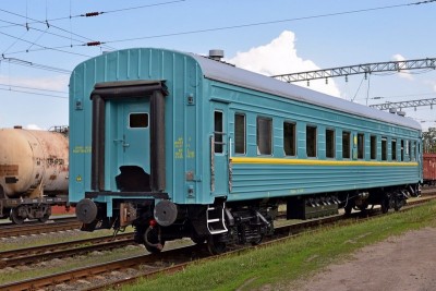

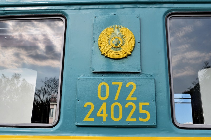

как-то странно... весь Гомельский ВС9 заставлен казахскими вагонами, Самое интересное что все вагоны прошли кр в Минске в январе...Так убить вагоны??(
