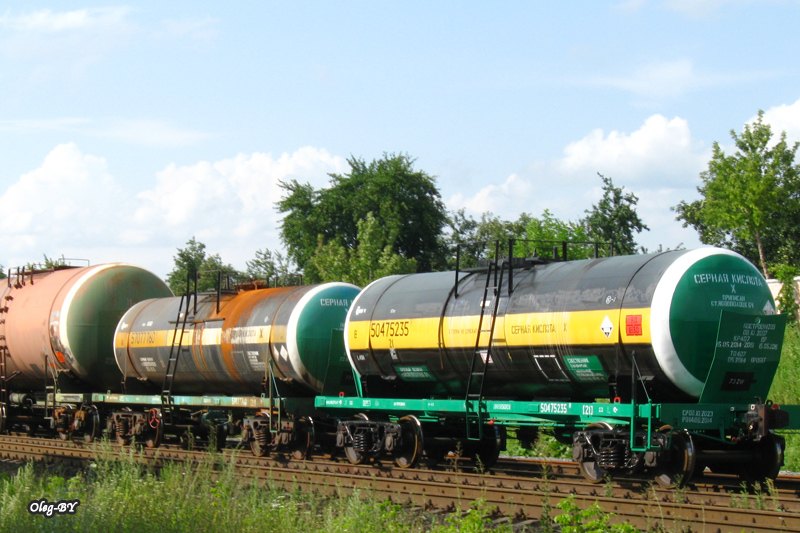

Сообщения: 1467
Re: Вопросы чайника про ЖД
Первый раз увидел такие цистерны. Кто скажет что за они? Я уже подумал не узкоколейные они.
Не узкоколейные. Модель 15-157 или 15-1226. Просто они выполнены в европейском габарите 02-ВМ (производятся в Польше, ФРГ и на УралВагонЗаводе). НЯЗ, цистерны с ядовитыми химикатами не переливают, а переставляют на другие тележки. Отсюда и европейский габарит. Не раз видел фотки таких цистерн колесящих по Германии.
mumu
Сообщения: 324
Сообщение mumu »
Серная кислота намного тяжелее воды, поэтому такой объём цистерны.
Олег, странно, что ты впервые обратил на них внимание. Они возят продукцию химзавода и приписаны к станции Центролит
Сообщения: 7000
Я в Молодечно часто такие цистерны наблюдал, поэтому меня этот вопрос тоже слегка удивил (oleg-BY, без обид) :)
Сообщения: 1467
Спасибо за ответ. Честно я впервые увидел такие маленькие цистерны. Слава я на Центролите и Химзаводе не бываю. Эти цистерны приписаны к Новополоцку

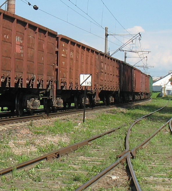

Господа, что означает сий знакъ?
Устанавливается вблизи пересечения железной дороги с газо- или нефтепроводами. Во втором случае вместо надписи "газ" будет надпись "нефть".
Знак утвердили после катастрофы пассажирских поездов Адлер - Новосибирск и Новосибирск - Адлер в 1989 году, когда из-за утечки на газопроводе газом заполнилась целая низина возле железной дороги, в которой и встретились эти два поезда. От взрыва газа тогда погибло около 600 человек.
alessss
Сообщения: 510
Сообщение alessss »
Господа, может ли кто-нибудь поделиться документацией по проведению приёмочных испытаний чего-либо на железной дороге (в большей степени интересует СЦБ, линии связи и т.д.).
Сообщения: 1649
Евгений М, но ведь каких-либо особых действий в зоне действия этого знака, я так понимаю делать не требуется? Он просто эдакий "инфомрационно-указательный"? Или я не прав?
Обращать внимание на возможный запах газа, доложить диспетчеру.
Хм, насколько я помню старые ПТЭ надо помощнику обязательно открыть боковое окно и принюхаться...
Ну, я и говорю, обращать внимание.
У нас когда то ещё как рекомендация была, если учуял запах газа, опустить токоприёмники, чтобы не искрануло.
