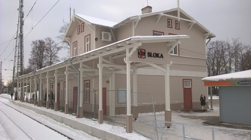

Отреставрированное здание вокзала станции Слока в Юрмале после окончания реконструкции перронов.
Одно из старейших зданий, построенное в 1877 году и сохранившееся в первозданном виде.
Re: Cтанции и линии на ЛДЗ
Фотка Слоки выглядит как рендер.

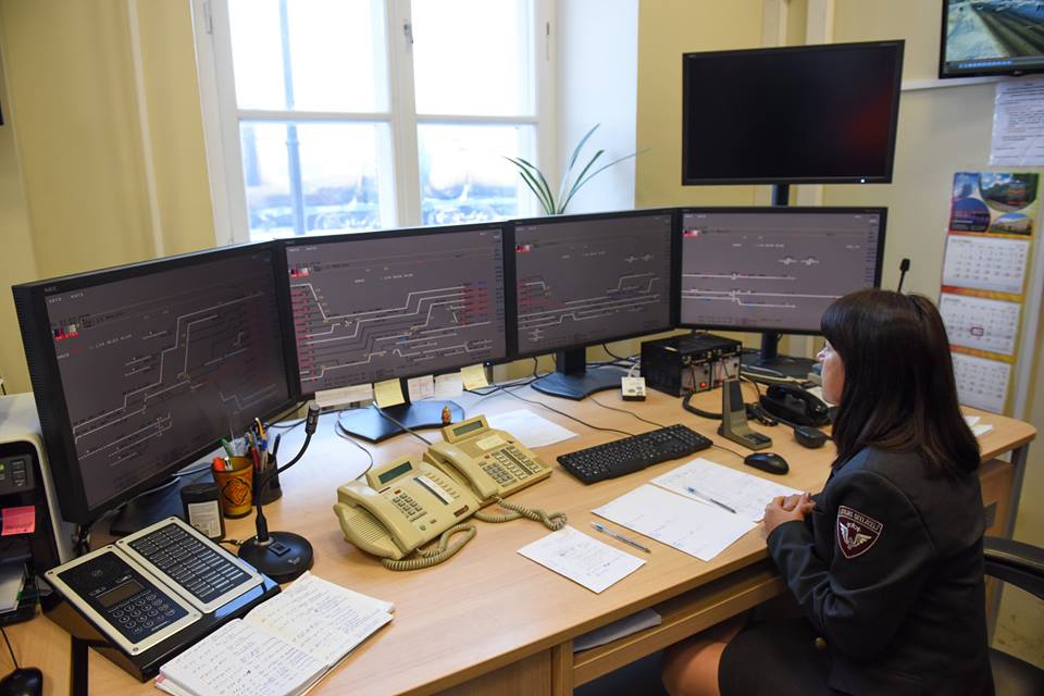

После завершения работ по модернизации устройств СЦБ торжественно открыта МПЦ на станции Лиепая.
Фото с странички LDz в Фейсбуке.

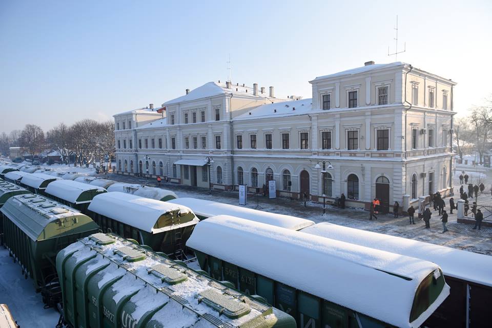

Модернизация железнодорожной станции в Лиепае позволит переваливать 8,2 млн тонн грузов
Модернизация железнодорожной станции в Лиепае позволит перевалить в этом году в Лиепайском порту 8,2 млн тонн грузов, заявил на открытии проекта мэр Лиепаи Улдис Сескс.
Он добавил, что это очень оптимистичный прогноз, но реализованный «Латвияс дзелзцельш» (ЛДз) проект позволит значительно повысить эффективность работы порта.
«Многие функции перейдут от людей к программам и роботам, что сделает работу эффективнее и прибыльнее, потому что каждая минута простоя поезда - это живые деньги», - сказала министр экономики Дана Рейзниеце-Озола.
В проект вложено 24,4 млн евро, что немного на общем фоне инвестиции ЛДз, но важно для Лиепайской станции, сказал и. о. председателя правления ЛДз Айвар Стракшас.
В 2015 году стивидорные компании Лиепайского порта перевалили 5,6 млн тонн грузов, что на 5,9% больше, чем в 2014 году.
В Лиепае были модернизированы системы сигнализации и реконструированы рельсовые пути.
http://rus.tvnet.lv/novosti/ekonomika/3 ... onn_gruzov
