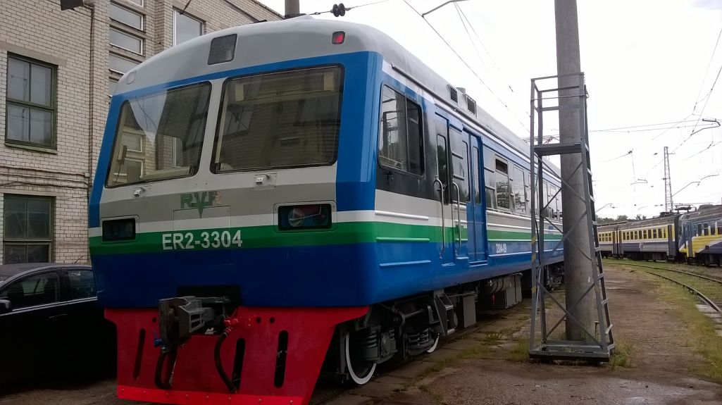

Азербайджанская ER2-3304 пришла на наладку обкатку.

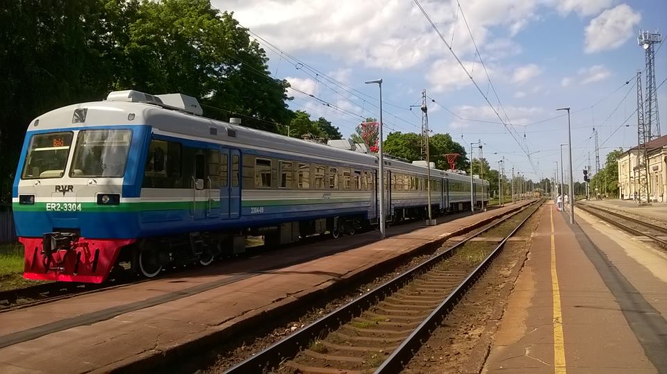

Re: Электропоезда на LDz
Да, традиционную Слоку скаталась.

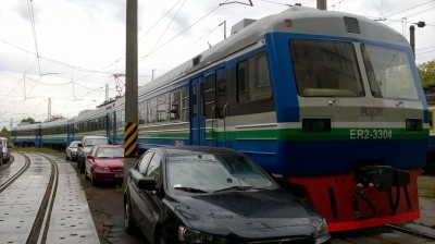

Вот пара фоток из ЦТР за несколько часов до выезда на обкатку.

Красиво выглядит!
На втором фото народ паркуется, где только влезет? :)
Там работники цеха паркуются. Было время, даже номера машин на асфальте были указаны, чтоб не заняли место другими машинами.

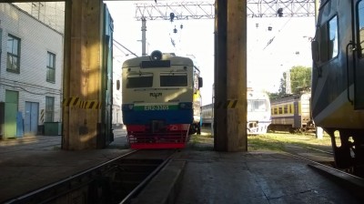

Сегодня вновь обкатывалась ER2-3304, видать с первого раза что то незаладилось.

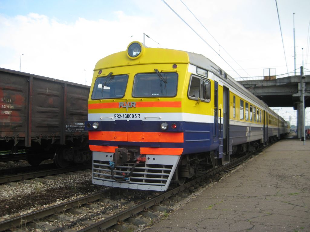

У оригинальной ЭР2-1300 головы стандартно 01 и 09. У меня же машина ЭР2-1300R, R - расшифровывается как реконструированный, то есть головные вагоны переоборудованы из прицепных. В 1300R головные вагоны 03 и 05.

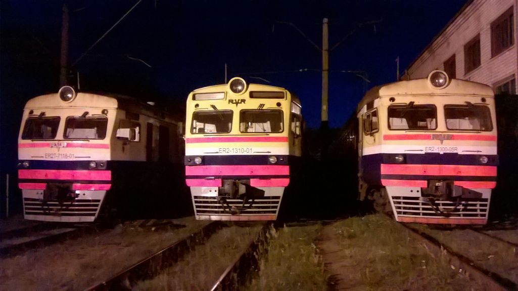

Поставил свою машину на отстой и шёл в отдыхаловку спать.
ЦТР, Вагонный парк, Рига. ЭР2Т-7118, ЭР2-1310, ЭР2-1300Р.

А чего на 1310 эмблеме RVR задрана? Это так на заводе сделали или кто-то проявил самодеятельность? :)

Так на ней же и маршрутные указатели спереди, а не сбоку. Её же, наверное, потом модернизировали, а так она с круглой головой была, или я не прав?
Они все изначально с квадратными головами. Круглые головы закончились на ЭР2-1027, 1028 уже была квадратная.
Здесь попались сразу 3 типа машин в кадр.
ЭР2Т-7118 оригинальная, как и была изначально с постройки, и снаружи и внутри.
ЭР2-1310 прошедшая модернизацию, тогда же и таблички RVR были перемещены под прожектор. На ней установлены новые пульты, маршрутные указатели вынесены на лоб, установлены статические преобразователи вместо серийных делителей напряжения, так же установлены бесшумные компрессора с осушкой воздуха, изменён салон, сиденья, установлены стеклопакеты.
Ну и моя ЭР2-1300Р, так же визуально обычная стандартная ЭР2, отличие лишь в том, что головные вагоны переоборудованы из прицепных.
И есть ещё четвёртый вариант, не попавший в кадр. ЭР2 и ЭР2Т с кабинами на головных вагонах как у ДР1Б. На них помимо вышеперечисленных новшеств ещё прислонно-раздвижные двери и полупантографы.

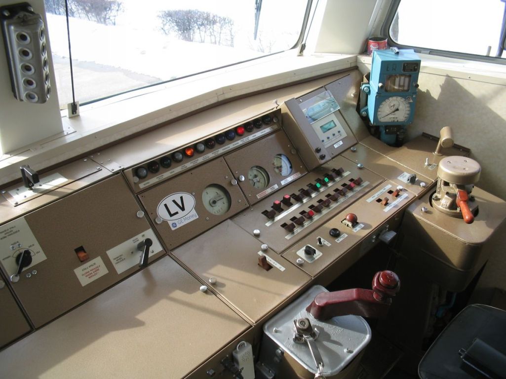

Ну и для наглядности две фото. Пульт обычной ЭР2 (ЭР2Т) и модернизированной.

А на модернизированной вместо РБ ТСКБМ ?
ТСКБМ обязателен при работе в одно лицо. Им оборудованы все машины.
