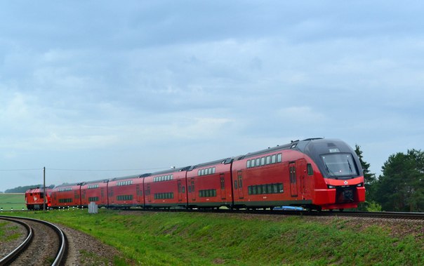

Первый пошел на БЗ (007). Автор фото: Артем Зорин.
Собрано кстати уже около 13/14 поездов. Уже скоро приступят к постройке ЭПМов для БЧ.
