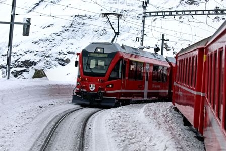

dmkov писал(а): В Швейцарии не был не знаю.
Так фотку же специально показал, -сможете заложить то в горах и с такими кривыми? (просто вопрос на наблюдательность)
Там же не везде такое. Большая часть дорог - по невысоким горам и холмам, и кривые там особо не отличаются от белорусских

xtat писал(а):Большая часть дорог - по невысоким горам и холмам, и кривые там особо не отличаются от белорусских
А где у нас горы, пусть и не высокие? :D руководящие уклоны как то он отличаются от беларусских :lol:
для справки
Вюрцнерхорн Высота — 1713 м.н.у.м.
Мазорако́пф Высота — 2451.5 м.н.у.м.
Дюфур Высота — 4634 м.н.у.м.
Минская возвышенность — наиболее высокая часть на юго-западе Белорусской гряды. Высота 200—300 м, максимальная 345 м (гора Дзержинская — высшая точка Белоруссии)
Ну и как есть разница в высотах?
