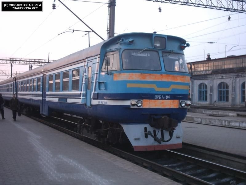

Не пойму, кто был на этом фото ДРБ1М-04_2005 г, и под каким номером он работал потом. Потому как под 04 работал и работает дизель с плоской мордой.
Сообщения: 7021
Re: Дизель-поезда ДДБ1 и ДРБ1
Попробую предположить, что это ДР1пТ-043.1, который теперь в Орше.

(037 можно не смотреть, он не такой), то больше похож 043. Там, если смотреть на крышу, в том месте, где стык крыши над старым салоном и новым, вместо дизельного, этот стык сильно выделяется у того ДРБ1м-04 и у ДР1пТ-043.1. У остальных не так явно. Ну хотя я не эксперт, поэтому ссылки приложил, может, кто-то найдёт более точное соответствие :)
А ДР1пТ-043.1 был раньше могилёвским, что подтверждает это фото: https://www.parovoz.com/newgallery/pg_v ... RU#picture Окраска ещё могилёвская, но номер уже, как Орша пишет. Фото от 07.11.2006.
То фото https://www.parovoz.com/newgallery/pg_v ... RU#picture от 10.04.2005. А уже 08.10.2005 в составе 04 работает ДРБ1-00000088: https://www.parovoz.com/newgallery/pg_v ... RU#picture
Собственно, если это ДР1пТ-043.1, то этим и объясняется замена номера: голову 043 отдали в Оршу, а взамен в состав вцепили только что выпущенную на РВЗ голову 00000088.
Короче, до 2010 там вообще тёмный лес. Если учесть, что до прихода в Полоцк ДДБ1 часть ДРБ1 была и там, то вообще нереально разобраться.

Вован, спасибо за оперативную работу!! Да, я совсем про него и забыл. А по ссылки 04 с плоской мордой выглядит совсем новым.
P.S. Сделал так: https://trainpix.org/vehicle/1597/#n1588
