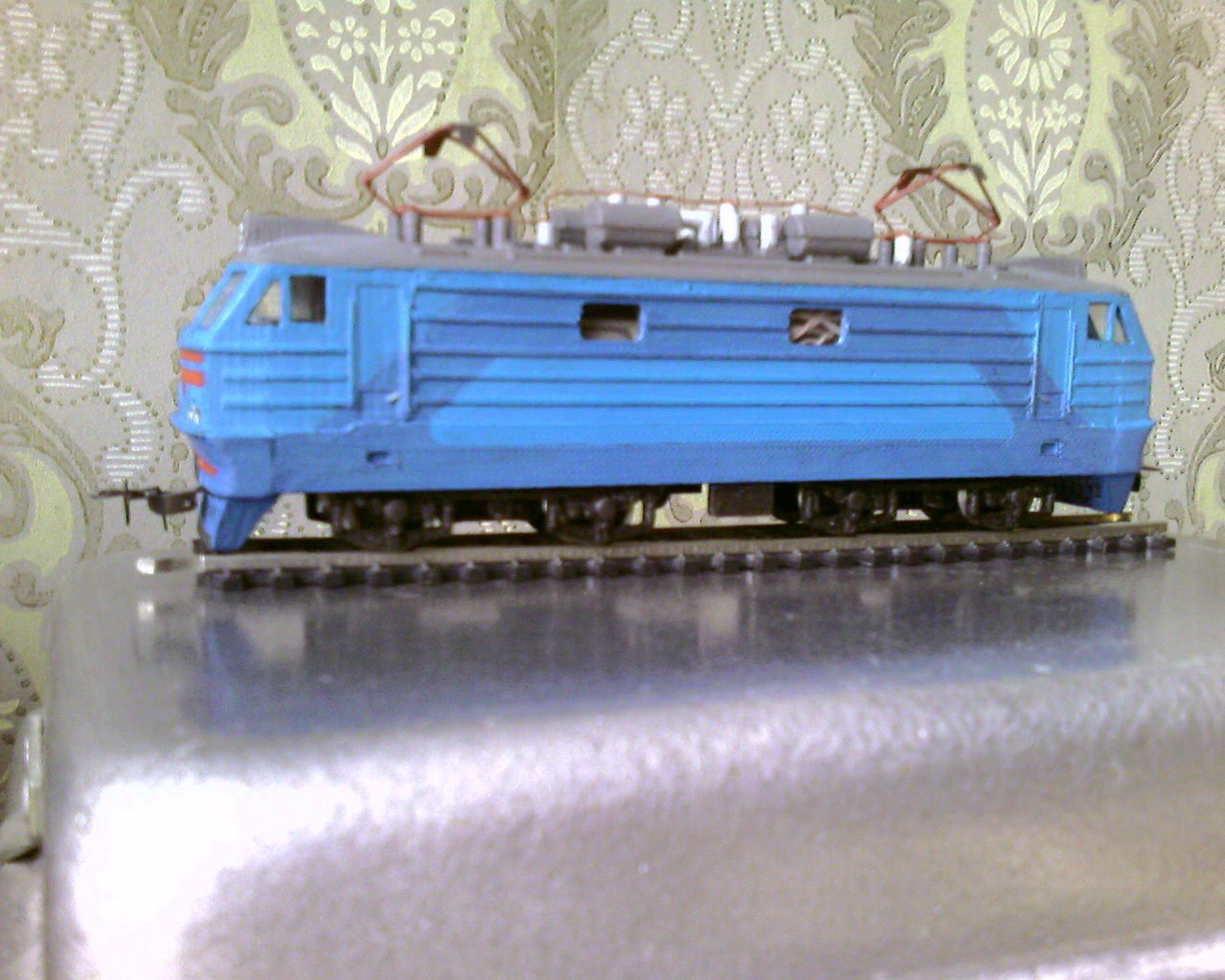

Моделизм
Сообщение Poezdnik »

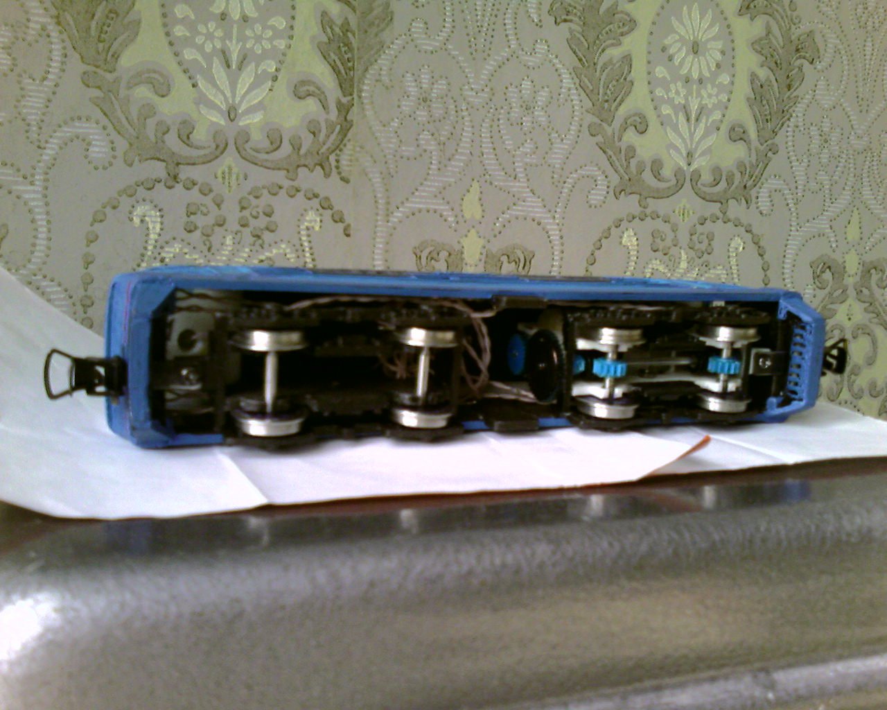

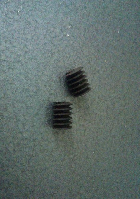

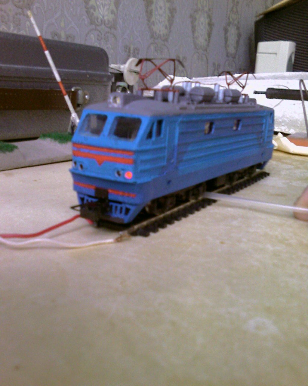

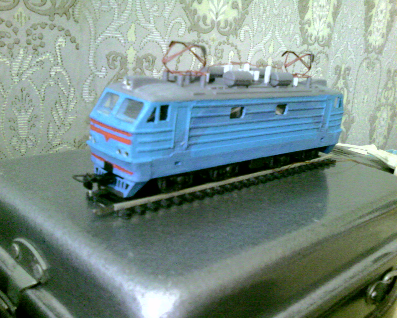

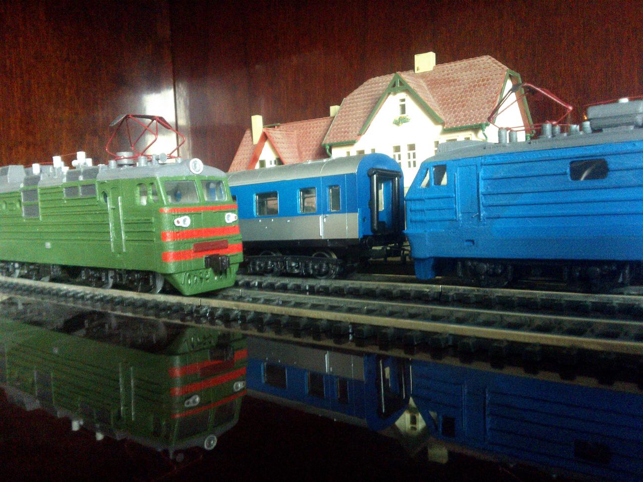

Приветствую!

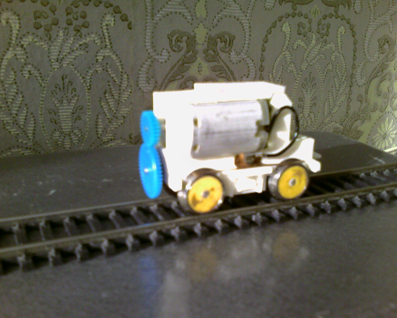

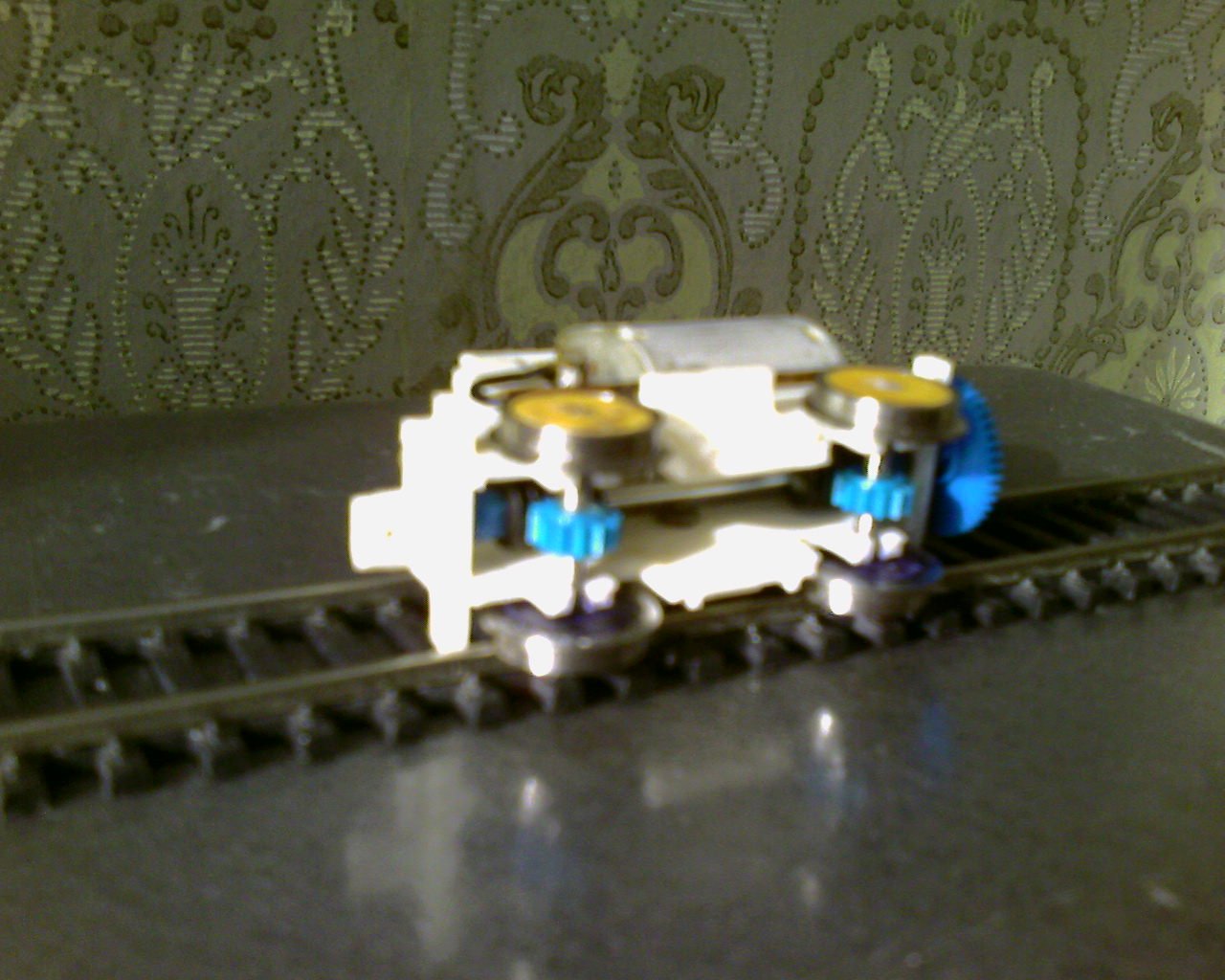

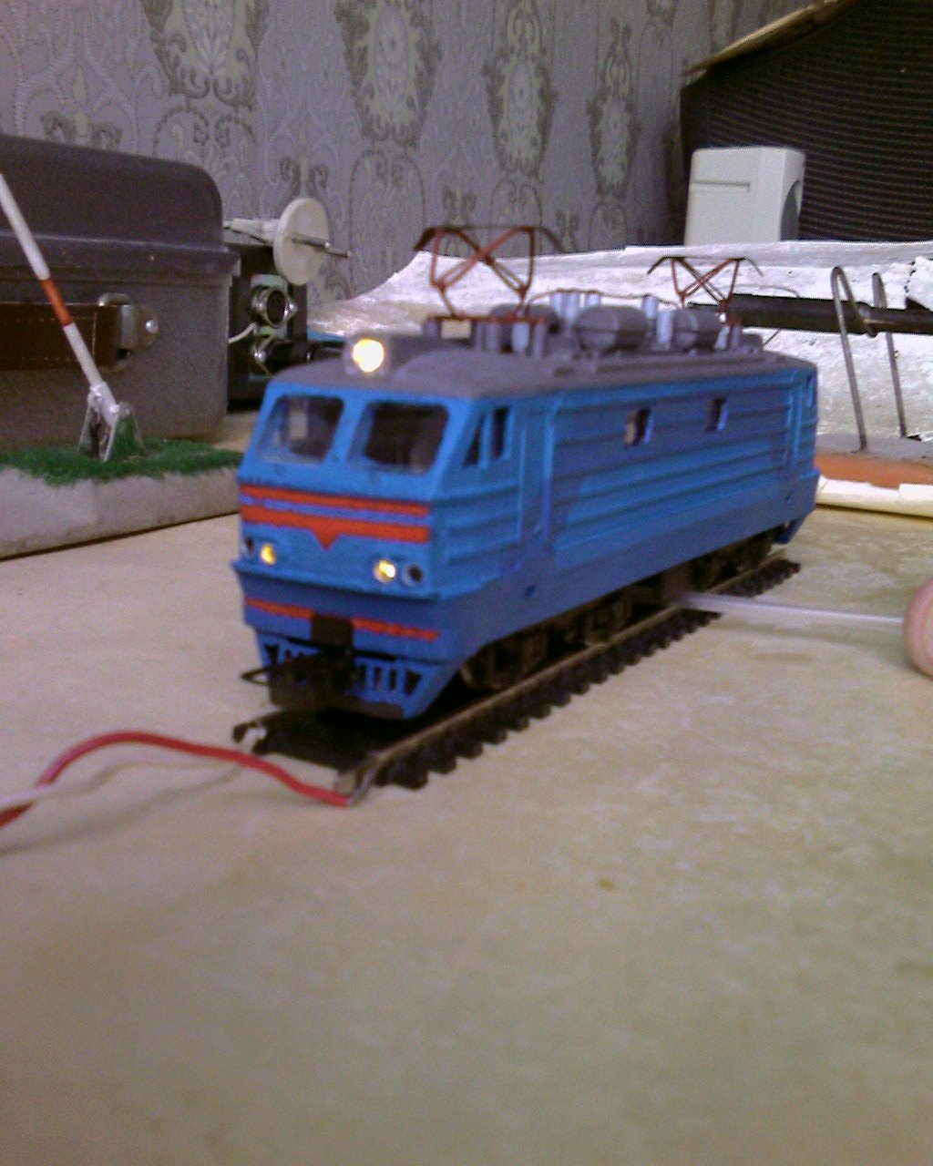

Конечно, моя «Ундина» (ВЛ40у) имеет совсем немодельную внешность : ( , но тем не менее, ценна для меня. Она изготовлена в рекордно короткие сроки, из деталей различных производителей и видов пластика, и является лишь первым приближением к модели. А идея создания полноценной модели электровоза ВЛ40у «ЗЭРЗ» принадлежит моим украинским коллегам, планирующим в будущем её изготовление. Цель же моей работы по этой теме - эксперимент по «обмоториванию» тележек для моделей электровозов «ВЛ».
Шестерни - взяты от электробритв, червячки выточены токарем из эбонита, электромоторчик покупался ещё в магазине "Юный техник" : ) , бандажики выточены токарем, колцентры – мною : ) , оси колёс и червей - сделал из стального прутка. Сама тележка напечатана на 3D-принтере, со второго раза. Всё стало на места неплохо, как ни странно.
На сегодня работы по постройке "аналоговой" модельки "Ундины" завершены.
Первый восторг от моторизированного "паровозика" прошёл, и я смотрю на него уже более критично. Электровоз прилично качается, как в вертикальной плоскости, так и в горизонтальной (даже больше, чем реальный локомотив :) ). Качество изготовления колпар нужно повышать. Ещё, заметно мерцание светодиодов, особенно на малых скоростях движения, даже несмотря на наличие конденсаторов на "борту" электровоза. В этом смысле, лампочки накаливания ведут себя лучше, ввиду своей инерционности. При движении на малой скорости наблюдается подёргивание.
А в общем, я доволен, и жду возможности покатать "Ундину" на достойном "полигоне" :) .
На последних фото - моделька поставлена под ток, в обоих вариантах полярности питающего напряжения.

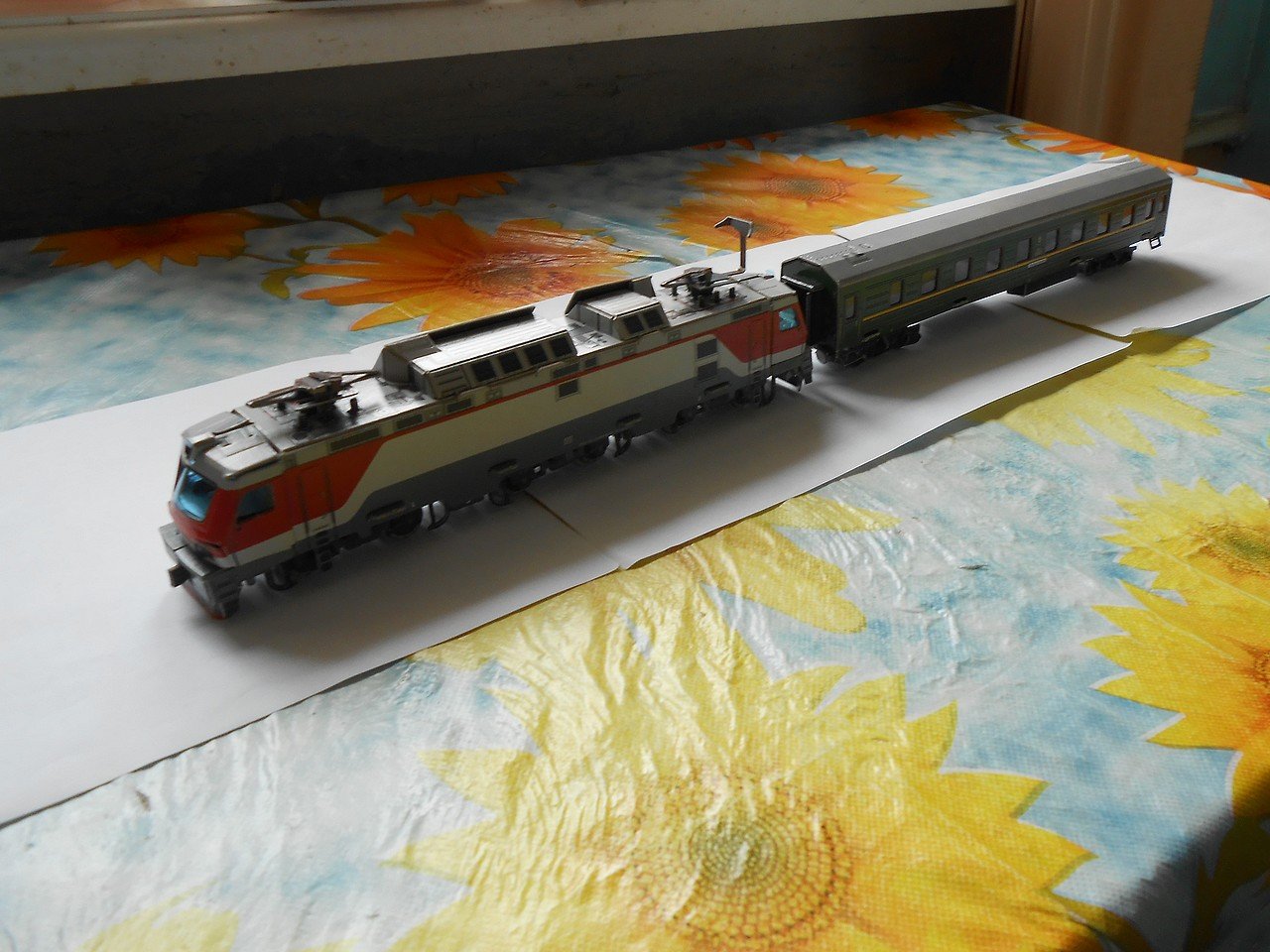

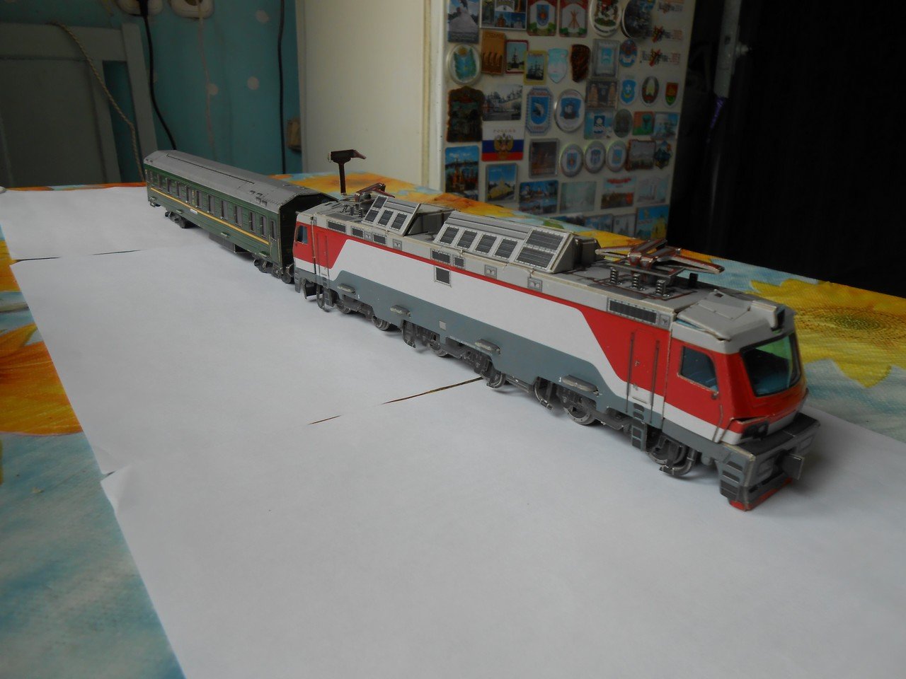

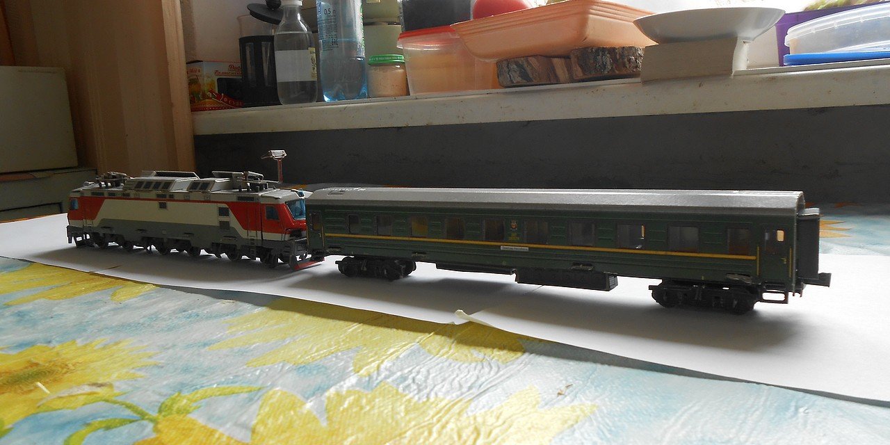

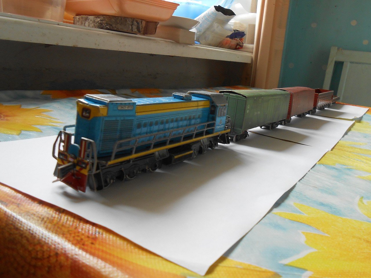

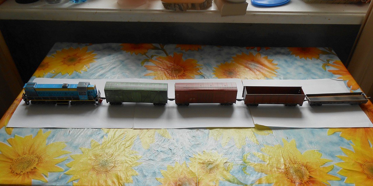

Я тут немножко впал в детство и пособирал модели из картона.
Позиционируются как модели без клея и ножниц, но местами клей пришлось применить. Не для склейки, всё держится, как задумано. Но иногда вставишь неудачно, слои картона расходятся, и всё. Приходилось местами проклеивать слои в деталях крепления.
ЭП20 купил ещё в 2019 году в 360-м поезде. До этого ехал в Стриже, но там ЭП20 разобрали, продавались только двухэтажные вагоны, а я их живьём не видел, вот и брать не стал.
Остальное недавно по интернету заказал. Производитель тот же, что и у ЭП20. Налажена совместимость, можно соединять своеобразными автосцепками :)
