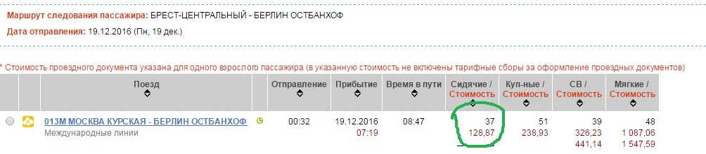

А тем временем на первый рейс осталось только два купейных для инвалидов, 4 VIP 1/2 (или 2 VIP 1/1) и 39 сидячих 1/6 (из 40). И это за МЕСЯЦ до рейса....

РЖД немного одумалась....подправил ещё моё сообщение в другой теме.
До Франкфурта на Одере - вообще около 100 BYN
