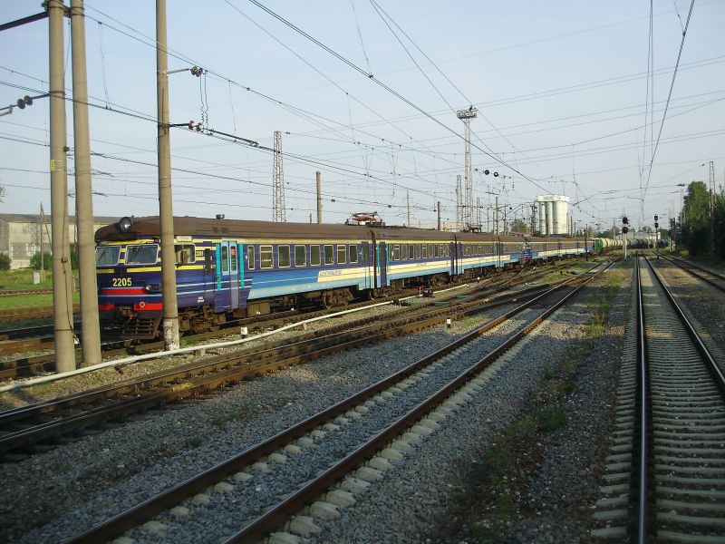

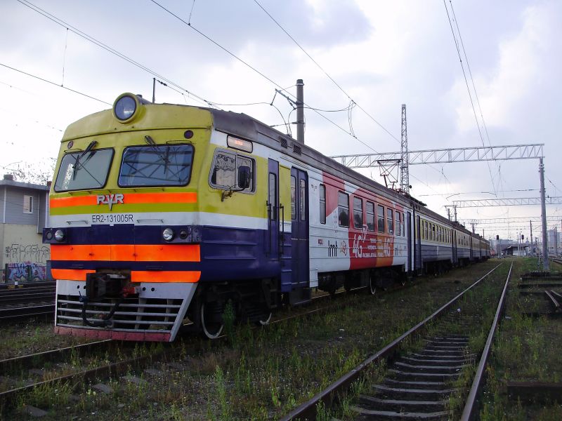

Вчера в 19 вечера с грузовым поездом Валга - Шкиротава пришли ещё два эстонских электропоезда для RVR.
Сфотографировал их по станции Земитаны, проезжая рядом с ними по соседнему пути.

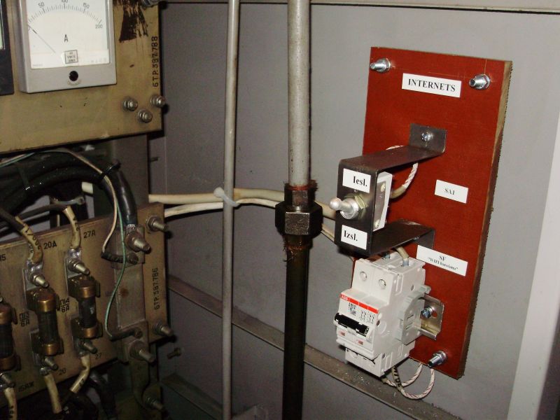

В четверг, 29 августа, вышел на линию первый состав электропоезда, оборудованный беспроводным интернетом.
После многомесячного тестирования Wi-Fi в электропоездах, PV выбрала лучшего поставщика услуг, компанию LMT (Latvijas Mobilais Telefons). Необходимое оборудование для обеспечения всех поездов интернетом будет устанавливаться постепенно, при прохождении составами плановых ремонтов.
Первый состав, оборудованный Wi-Fi - ER2-1310R.
Re: Электропоезда на LDz
А что с теми вагонами, на которые Wi-Fi уже пару лет как установили? Или их уже демонтировали?Евгений М писал(а):В четверг, 29 августа, вышел на линию первый состав электропоезда, оборудованный беспроводным интернетом.

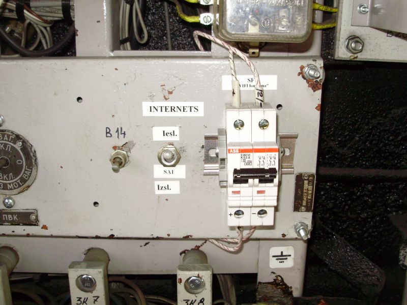

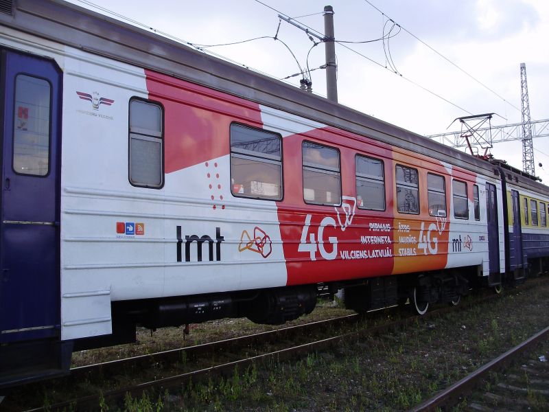

Вчера - сегодня отработал на ней. Один головной вагон так и работает весь в наклейках с рекламой LMT и интернета в электропоездах PV. В салоне везде расклеены наклейки с информацией о бесплатном Wi-Fi и названием сети. По отзывам знакомых, пользующихся им в вагоне, качество, зона покрытия, скорость отличные.Евгений М писал(а):В четверг, 29 августа, вышел на линию первый состав электропоезда, оборудованный беспроводным интернетом.
Но выявилась и проблема. Пока в головных вагонах пользователей интернета мало, то всё отлично. Но стоит только всем открыть свои ноутбуки и залезть в телефоны, (особенно в те часы, когда массово едут школьники и студенты), и в кабине сразу отказывает ТСКБМ. Он просто мигает, теряет контакт с браслетом, шкала моментально падает до нуля и не восстанавливается, непрерывно свистит ЭПК и работа становится невозможной. Приходится на головных вагонах Wi-Fi отключать, вроде как на качестве интернета это не сказывается, так как он ловится из соседних вагонов. Тумблера и автоматы Wi-Fi установлены в каждом вагоне, соответственно имеется возможность в каждом вагоне отключить либо включить его.
