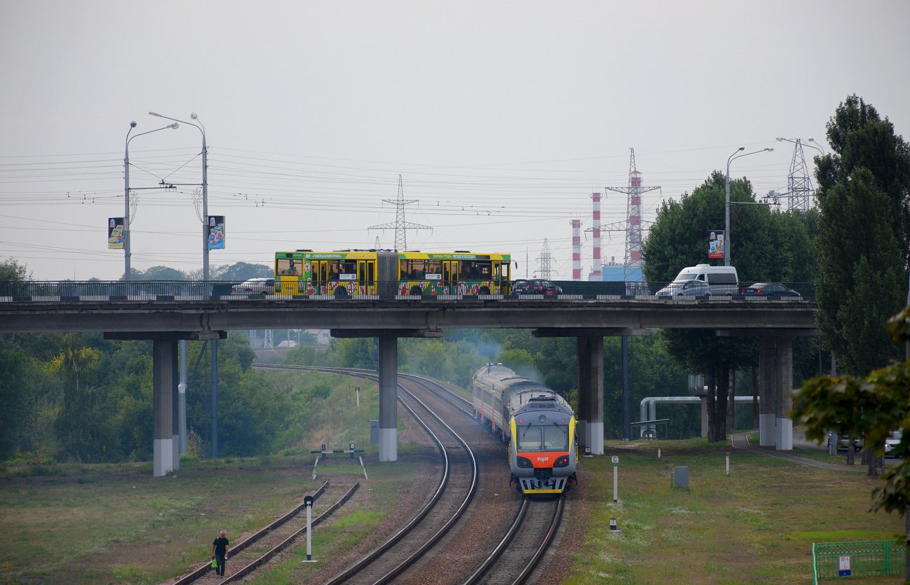

ДР1б 501 притянул тепловоз после трз в ТЧ Лида, машина приехала с проблемами
Re: Дизель-поезда ДР1Б
Кто, кого притянул??Efiop писал(а): 17 авг 2020, 22:03 ДР1б 501 притянул тепловоз после трз в ТЧ Лида, машина приехала с проблемами
Первое фото снято 15 числа и он сам едет из Лиды. Какие тепловозы и неисправности? Или его пригнали раньше?Efiop писал(а): 20 авг 2020, 22:13 Ну естественно он будет ездить после устранения всех неисправностей представителями ТЧ Лида 18.08.20
модернизация какая нибудь была или не слышно пока?Efiop писал(а): 20 авг 2020, 22:13Ну естественно он будет ездить после устранения всех неисправностей представителями ТЧ Лида 18.08.20
Модернизация на 500 машине
Так а что там модернизировали?
Забираю свои слова назад! Только немного уточню. Он сломался на маршруте в Речицу уже после перегонки из Лиды что на моём фото.Efiop писал(а): 20 авг 2020, 22:13 Ну естественно он будет ездить после устранения всех неисправностей представителями ТЧ Лида 18.08.20
