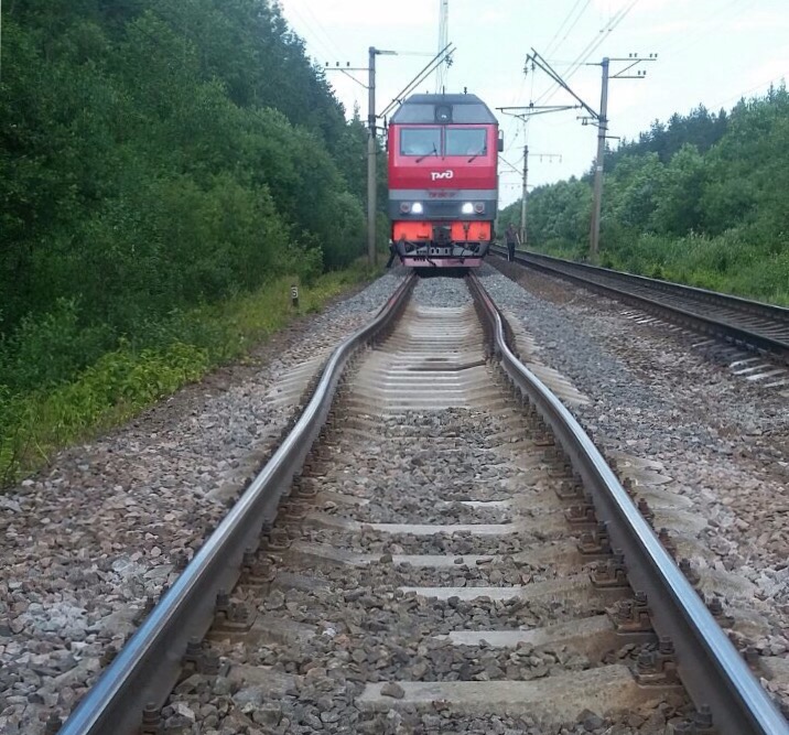

К локомотивщикам вопросов нет. Предполагаемо один из вагонов соскочил с пути и ехал внутри колеи.

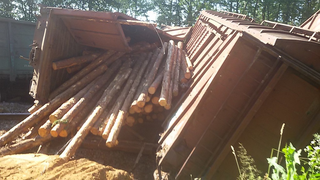

Сегодня после обеда недалеко от Пагегяй случилась авария грузового поезда. С рельсов сошли 22 вагона, некоторые были пустыми, некоторые со стройматериалами. В этом месте 20 и 35 лет назад уже случались аварии.

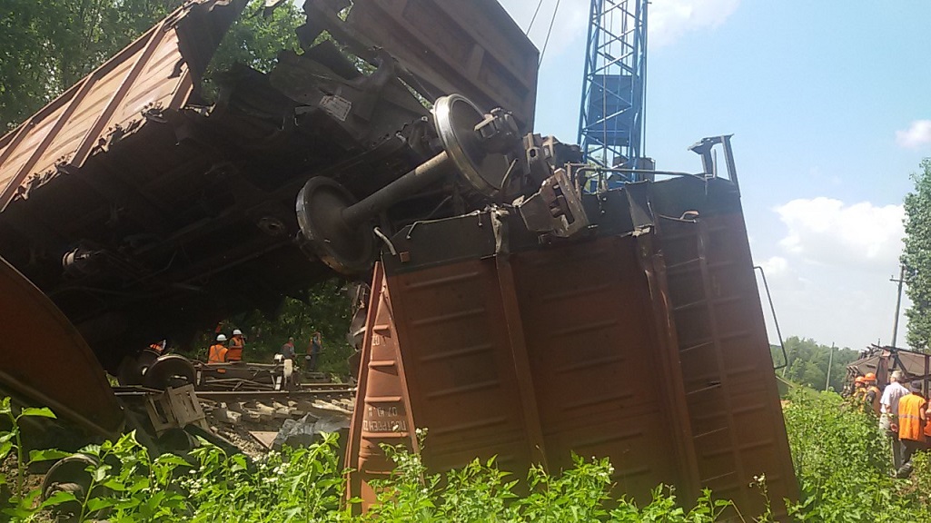

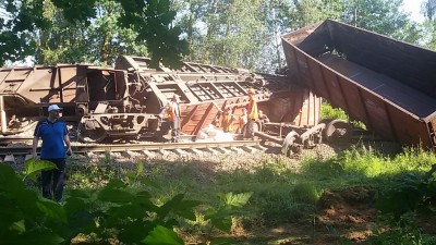

В Минске-Сортировочном на нескольких вагонах-платформах лежат покорёженные кузова полувагонов, пострадавших в аварии на Южном обходе.
Re: Аварии
Третий ВП необязательно в качестве крана. Гусеничная техника тоже нужна. Поэтому могло быть и 3 ВП.
Re: Аварии
Основная причина по итогам разбора в НОД1 - отклонения в содержании узла пятник-подпятник, а также недопустимые износы в раме тележки вагона 24535346 Украинской дороги. Украина не принимает. Будет ещё разбор в Управе.
